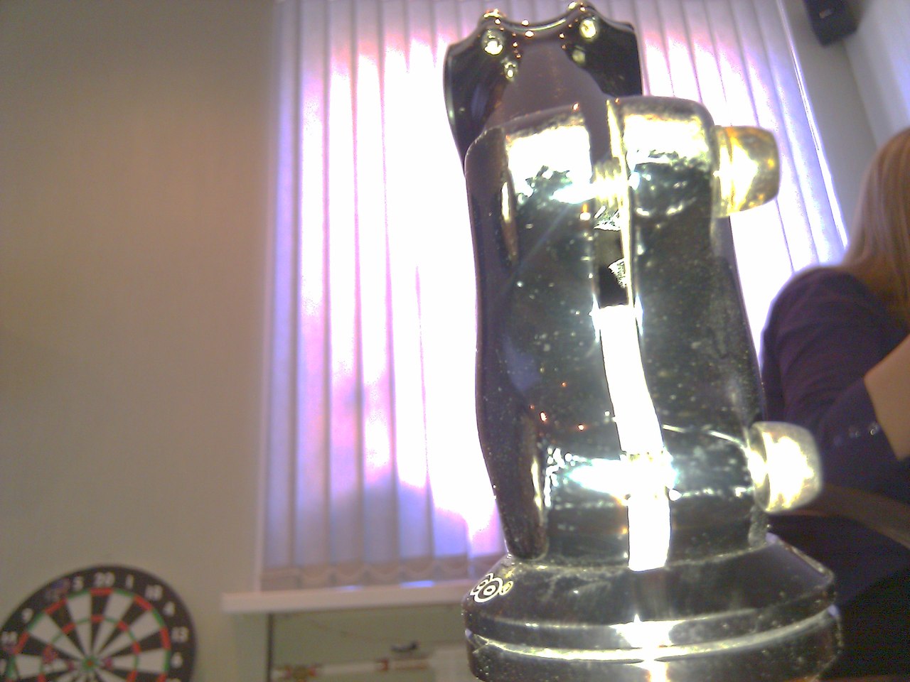

Заранее извиняюсь, но ответа на форуме не нашел.
Коротко: Была рама зуу линкс. пришлось отпилить шток. Теперь раму сменил, а там рулевая больше на 2 см.
Фото ниже. Вопрос, что делать? Сменить вилку или есть другие варианты?

более низкая рулевая тут не поможет. менять вилку или можно попробовать подобрать вынос с меньшей высотой обхвата штока. или удлиннить шток.
А как можно удлинить шток?
Так кататься вообще не вариант?

ну тут точно менять вынос и снимать пыльник рулевой, на котором можно выиграть миллиметров 5.
+++ Попробуй снять пыльник!
Если шток дойдет до середины болта, то все норм!

если шток стальной то кусочек приварить можно, я себе так сделал, и уже очень долго держится, забей в шток трубу и наверх надень и всё это сваркой прихвати и будет ГУД

Пинигин у нас удлинял шток многим любителям пилить под корень) Впрессовывается в шток кусок трубы, и пара штифтов.
Кататься так можно только временно. И лучше не жестить.

Ну а если катать так, то он рано или поздно бомбанет?

может. а еще скорее всего будет периодически появляться люфт в рулевой, из за того что вынос будет сползать

Вынос а-ля Try-all купи, со скошенной крышкой. там зажим от 2 до 4 см. И да, рулевая, ищи пониже, или действительно, сними пыльник. Должно хватить.

вынос конечно поменять лучше, он не шибко хороший, да и огромадный. а шток вполне нормально торчит

Вилку меняй.

тюю. мне кажется этого штока для современного выноса за глаза хватит. ставь новый какой то новомодный

хз, сточи рулевую на раме. снизу пару мм и сверху. делов-то

Всем спасибо. Попробую снять пыльник и попытаться чуть-чуть вдолбить поглубже. Если не получится - будем работать над другими вариантами

Может скошенный вынос пойдёт?

смени вилку лучше

Просто все устраивает. И вынос и вилка. Не хотелось бы менять пока(

Поверь, вынос со скошенной крышкой только удобства добавит
А ТАК катать опасно.

Самая низка рулевая, типа фса орбиты и самый низкий шток, типа трайола, так катать не стоит, шток должен быть не ниже чем на 0,5 см от верха выноса.
