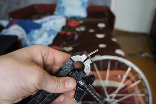

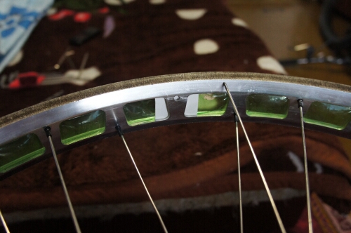

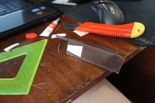

И так толи от перетяжки, толи от жесткого катания толи и от того и от того, вырвало у меня пару спиц из обода, соответственно обод лопнул в месте срыва!
Ну первый раз я делал из за срочности, катать хотелось, а второй раз уже из за того что раз сделал первый , сделаю и второй)), первый раз когда ремонтил, в конце вспомнил что можно было снять мануал! ну вот выпал второй случай, вот вам, дела прошлого когда все делали своими руками))

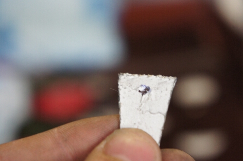

1. Из плотной бумаги делаем по ширине обода квадратик, 31 мм ширина внутри.
2. Прикладываем и обводим изнутри маркером лутьше(маркера не было под рукой)
Если быть просще делаем лекало
3. Переносим лекало на материал для усиления обода, в моем случае я лекало приклеил, так как маркера не оказалось как сказано было выше!

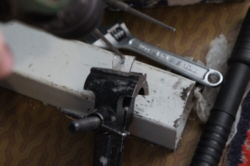

Маетериал для усиления так сказать кто на что гараст, кто то может изъе...ся, и найти аллю пластинку, я не стал, и взял листовой метал 1 мм толщиной, примерно как на профлисте и так далее!

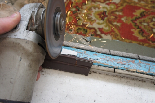

4. Вырезаем подручными средствами.

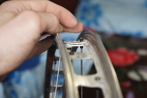

5. Прикладываем полученную заготовку к ободу и видим что обод имеет криволинейную форму, чтож подогнем заготовку по форме обода.
6 .Далее прикладываем и отмечаем место отверстия под нипель, просверливаем и собираем все на место!

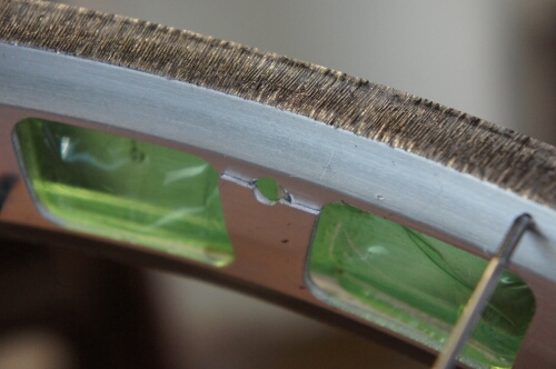

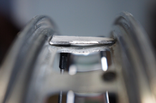

не особо укрепит это дело, тем более для твоих гэпов. вырвет у уснования лепестка этого в ободе.

хорошо хоть пластину не стальную взял )

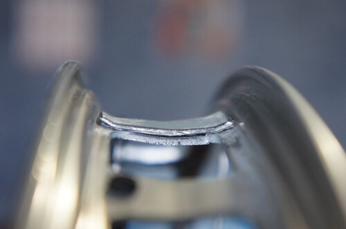

можно было сделать намного аккуратнее, например так: сделать зенковку на гранях разрыва, а потом заварить с 2-х сторон и доработать напильником
З.Ы. и болгарка без кожуха - нехорошо

За гринд таким кругом, тебе заранее бы руки оторвать. Работал в сервисе подобной техники - знаю о чем говорю.
Остальное - оригинально, но надо еще посмотреть, как задумка будет себя вести.. и как вариант, приклеить на эпоксид, чтобы не гуляло.

Ремонт вполне логичный. Исполнение могло бы быть и лучше

забыл заплатку суперклеем приклеить, так не достаточно прочно
