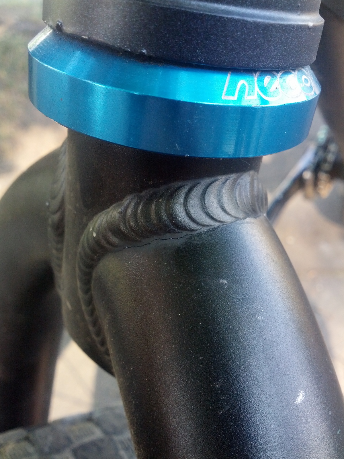

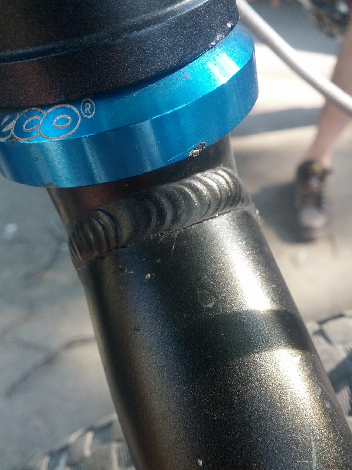

Три трещины. Прожила 2-3 сезона. Продает кто вилку?)

опасно) как трещины нашел?
Непрочитано 07.07.2013, 13:55   # 3
Аватар для trial is life
Регистрация: 18.03.2007
Адрес: Москва (САО)
Сообщений: 395
Байк: Marino
trial is life вне форума
при торможении трещала и гнулась

Забавно то, что у меня была точно такая же вилка еще лет 5-7 назад. Треснула в том же месте, за короткий срок.

не обяз. бб7 просто при диске нагрузка большая на вилку, втулку, с ободными тормозами нагрузка меньше, так как "захват" выше (на более толстой части самой вилки, площадь торможения больше), хотя может и ошибаюсь.

какой то урбан не урбанистый.шов короткий.и дырка не понятно зачем.хотя у меня год ходит такая уже.но на второй сток взял с длинными швами и без дырок.катаю на вв7.диски 185 или203

У 12-ой шток бы оторвался, так что еще легко отделался

Да, у новых шток отрывается у всех, это что-то новенькое. Те кто говорят что у них вилки по 5 лет служат, так то совсем другие вилки, не то что новые.
