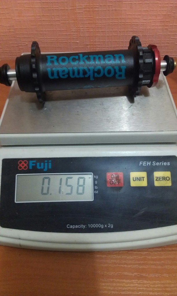

Сообщение от Арчи Посмотреть сообщение
ПОЖЕЛАНИЕ для ВСЕХ втулок: шайбы под болты делать крупнее, по аналогии с эхо тр/сл:
А чем лучше крупные шайбы? например у рокмана маленькие шайбы и всё норм
