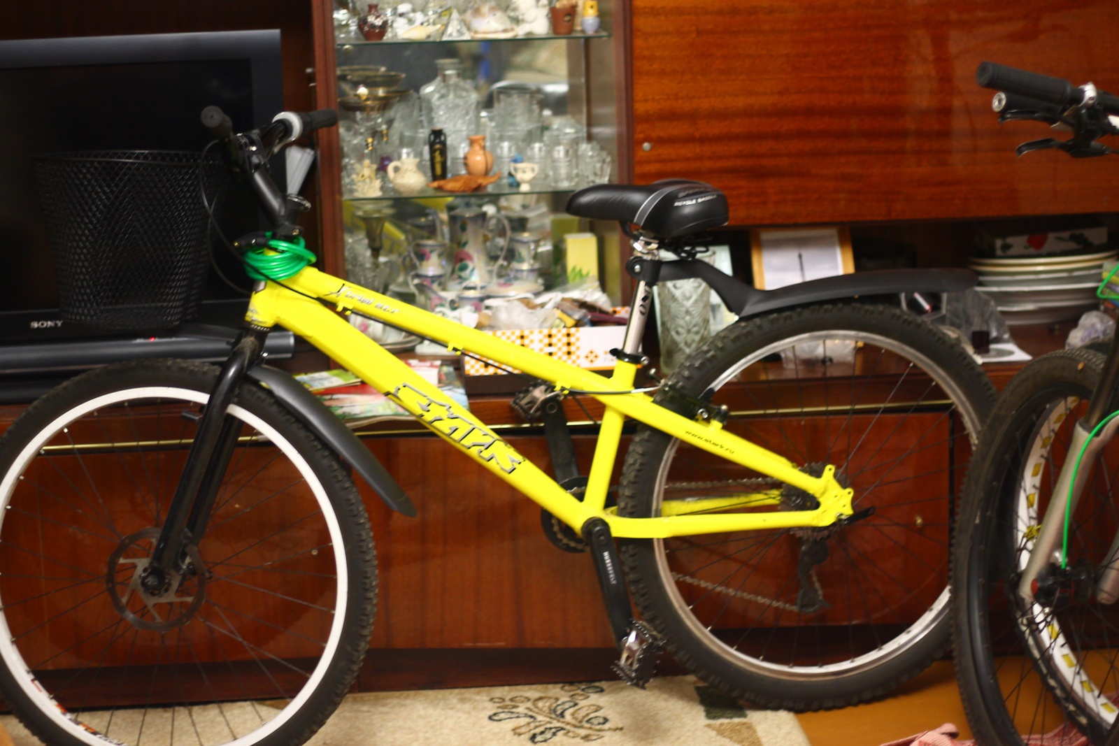

вот такой должен быть стр) а по сути по крайней мере эта модель, короткий вынос без подъема мне не подошел , рост 176-178, ну не в какую не дергается, поставил такой по лучше стало гораздо, а по теме бери все выносы что есть и пробуй ставь и там уже будет более понятно чего не хватает высоты длинны

Блин, он у тебя с корзиной!!!
