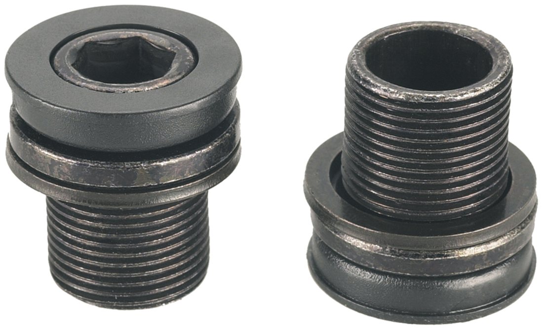

Вот есть у тебя болт м5 (самый распространенный). Допустим ты его сверлишь сверлом 2мм. Оставшаяся толщина стенки 1.5мм, с учетом резьбы, скорее, 1.
Что ты выиграешь:
0.001*0.001*pi*0.03*7800*1000 = 0.735132681
Меньше грамма.
Большие болты, типа кареточных, и так облегчены насколько это допустимо.
