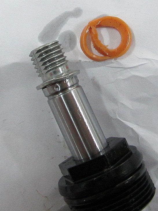

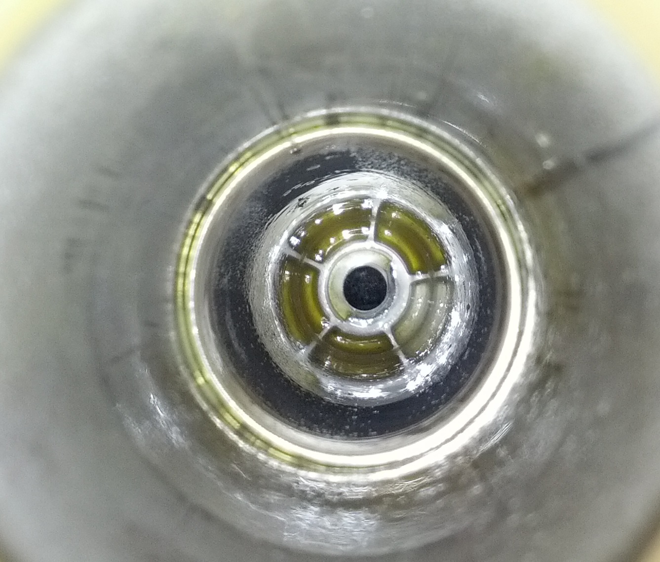

Вилка Manitu R7 воздушка с магниевыми штанами, в правой штанине брак.
Заплыла посадка под демпфер отскока, из за чего течет масло, и не регулируется отскок.
Как поправить есть у кого КОНСТРУКТИВНЫЕ мысли?
Штанина длинной гдето 30см, соответственно есть вариант с торцевой фрезой, но
нужна нереально длинная, и ее как-то нужно отцентровать...
В общем предлогайте куда можно обратится, или как можно поправить самому.
P.S. Вилка была у Варавы, он не знает как починить штанину.
Варианты выкинуть, купить новую, купить новые штаны ОТПАДАЮТ.
По ссылке большое фото проблемы в ноге (радиус должен быть одинаковый 17мм, а как видно на фото половина заплыла)
https://www.dropbox.com/s/tkf7d7xh9l...2015.59.16.jpg
ID:	46720   Нажмите на изображение для увеличения

Мне в голову только одна мысль приходит, взять длинный бур и на вертикальном сверлильном станке на малых оборотах прогонять, но мне бы было ссыкотно, уж очень тонкая работа.

как вариант: это место обезжирить, и эту пустоту заполнить поксиполом ( и т. п. ), и с малым усилием вкрутить картридж. и подобрать сальник, чуть меньше чем "оранжевый", чтобы его при затягивании сильно не смещало.

Посоветовали мне найти цековку или фрезу концевую, может есть у кого на 17мм? Весь инет перерыл, нифига нигде нет поштучно, все оптом от 3000р

Я писал в оф. поддержку маниту на прошлой неделе, отправил им фото.
Они долго молчали, сегодня ответили что отправят замену штанов!
Вот это я понимаю гарантия)
