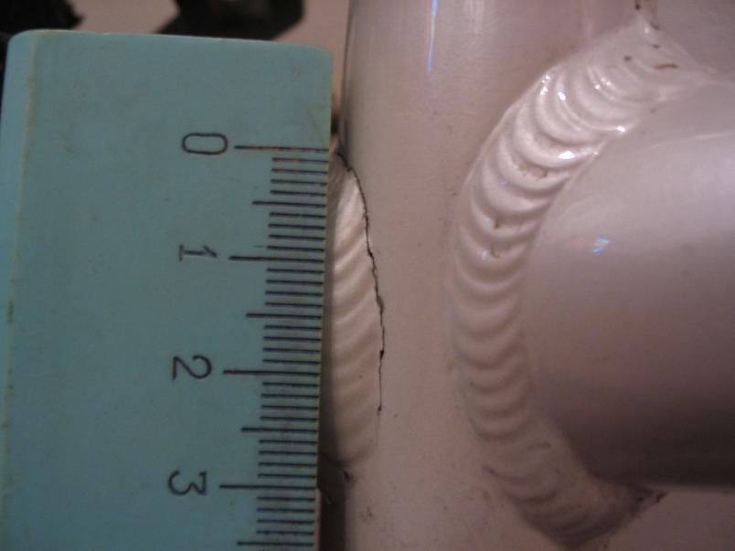

Недавно получил новую раму от Пинигина(это уже третья моя рама за пол года триаления) под счастливым номером 99!!!
Характеристики:
Ростовка: 11"
База: 1070
Перья: 385
Каретка выше осей на 5мм
И как и предыдущую решил отполеровать!

Вот что получилось!
Как вам?

2Nookie:
Это оооочень тяжкий труд! На самом деле.
Первый вечер я часа два тёр раму мелкой шкуркой, зачищал царапины и нижнюю трубу, т.к. она ребрастая была. Второй вечер часа 4 без перерыва полировал.
Да, обычно пастой гои делают. Но у меня такой не было. Мне брат с работы(с ГОИ - Государственный Оптический Институт, у нас в городе его вилиал) принёс три тюбика пасты, но не гои Они отличабтся по грубости. Так вот не все подходят для полировки алюминия, как я понял из моего набора, нужна паста погрубее. Ей быстро получается, а не грубой очень долго и метал становится не блестящий, а матовый...
