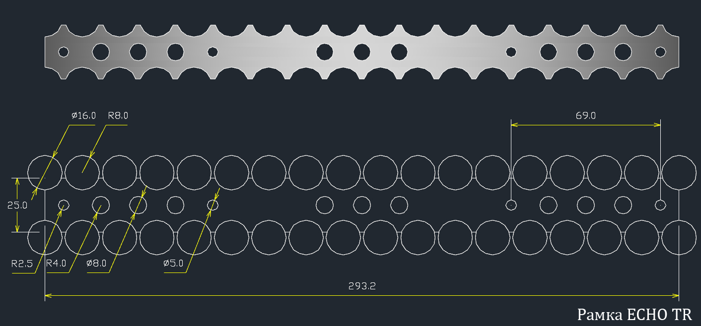

Сломал свои рамки
Вот сделал чертеж, чтобы изготовить их самостоятельно.
С автокадом работаю впервые...
Кому не сложно, свяжитесь... не знаю как правильно оформить чертеж в автокаде.

Кто делать будет? на каких станках? Если ты хочешь просто по госту оформить, то рисуешь рамку в автокаде (ну или в инете находишь готовую рамку листа) и по ГОСТу вбиваешь инфу и тех требования. На твою полоску Если ты гнешь на станке, то изволь сделать чертеж гибки (изображаешь уже изогнутую рамку сверху и сбоку) с указаниями радиуса гибки, габаритов. А как у тебя с допусками обстоят дела?? Для тебя особенно важны посадочные размеры на корпус педали, поэтому изволь обозначить размеры. Вообще ты сначала ответь на мои первые вопросы, а потом если что я тебе просто оформлю его.

Спасибо ребята, думал на работе замутить (есть станки нужные) уже нашел мастера с лазерным станком
чертеж готов полностью. со всеми размерами но без госта.
могу скинуть, если актуально еще

Читай пожалуйста не между слов. Нафиг тебе гост, если делает знакомый. Дай ему чертеж-пускай он его тебе прочтет и ты поправь его если он что то неверно поймет.
