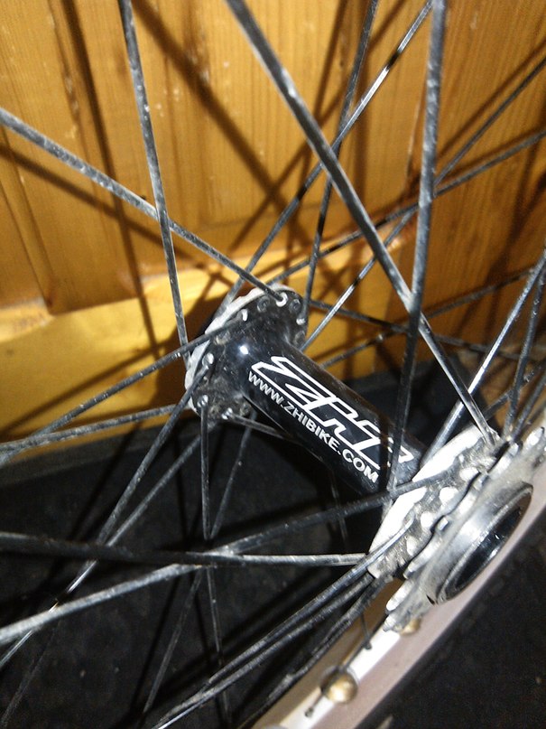

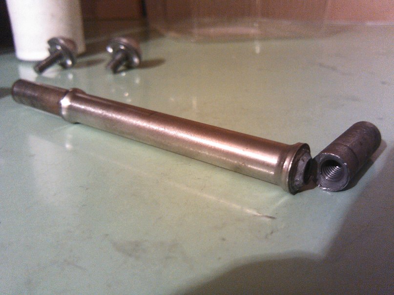

Ребят, всем привет. такая беда у меня- сломал ось на задней втулке zhi-r, где можно взять ее или заменить чем можно??? срочно!! может есть у кого??

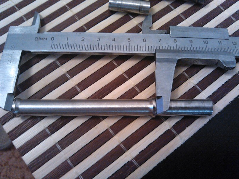

у меня есть от эхо сл

Каким образом ось сломал то? Она ведь там стальная, если я не ошибаюсь..

на эхо сл из алю. на жи думаю также, ибо почти копия. но все же рекомендую проверить размеры с моим чертежом

Если такая жи-р то ось как у эхо сл 12мм и она из алюминия, а вообще втулка не очень)

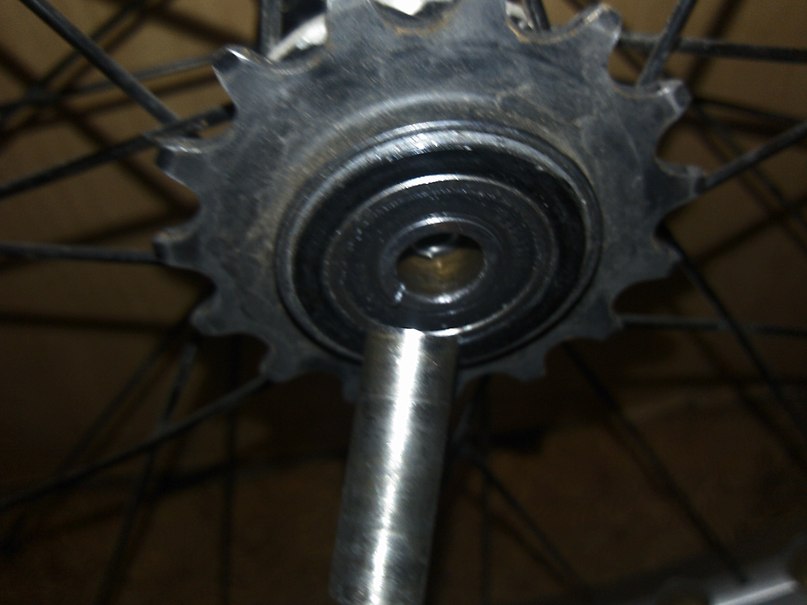

с эхо не подойдет по размерам, кстати ось 10мм
сам не знаю как так получилось, только начал раскатываться и треск услышал при пробиве, думал фри, но оказалось что вот так

втулка может даже не жи-р

какая то резьбовая втулка жи. Из сталя тяжеленная будет

мне думается, что подойдет от втулки эхо тр, т.к. та почти идентична жишной. Вроде на онлибайксе когда-то были оси стальные для эховских втулок.
http://www.tartybikes.co.uk/hub_spar...c22p11746.html

нефиг болты тянуть до усрачки, поэтому и сломал

не повезло, вот у меня:
после бордюра для прома, заварилась полуавтоматом
она из стали, так как старая модель
лопнула из-за перетяга, как писал k0RnY
в этом месте прям под бордюром резьба идет на сужение и кончается.
Заварить тебе практически не реально, хотя возможно, потом обточить прост.
Как вариант мечик-6 гонишь резьбу до середины, можно дальше и вкручиваешь длинный болт, но как мне сказали на болте держаться не будет, поэтому и варили, впрочем я был уверен, что на болте продержится, ибо новые из алюминия делают
