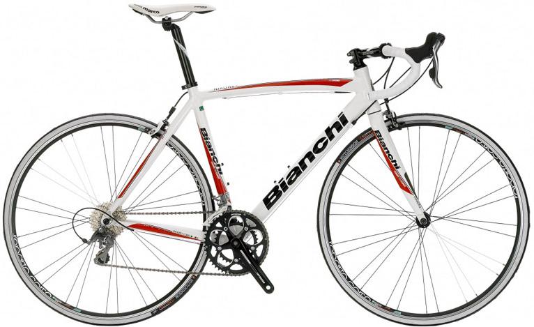

Непрочитано 05.09.2013, 23:37   # 9
Аватар для egblob
Регистрация: 31.01.2007
Адрес: Новосибирск
Сообщений: 2,834
egblob вне форума
Ну по гуглу, если отбросить стальных динозавров, то как-то так все.
