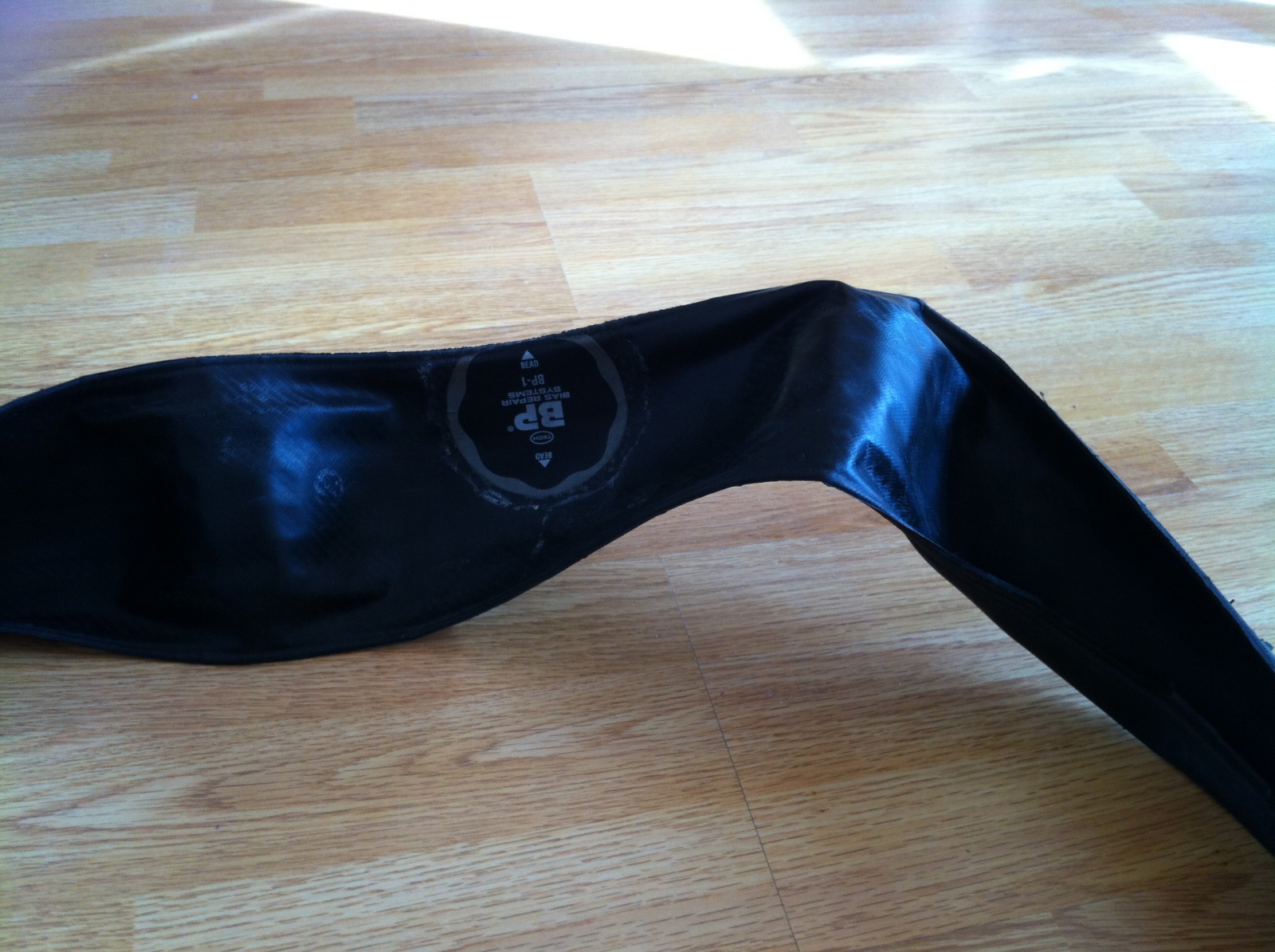

Мне в шиномонтажке клеили порез на боковой стенке где-то таких же размеров, продержалосось 2 года. Можно и дальше катать, но покрышка надоела.) Мастер, который делал, сам велосипедист, и шел я конкретно к нему, зная что он сделает хорошо. Процесс занял не 5 минут, как обычно, покрышку он вернул через день, деталей не знаю.
На фотках ее текущее состояние, а так она покрасивее была сразу.)
ID:	47384   Нажмите на изображение для увеличения
