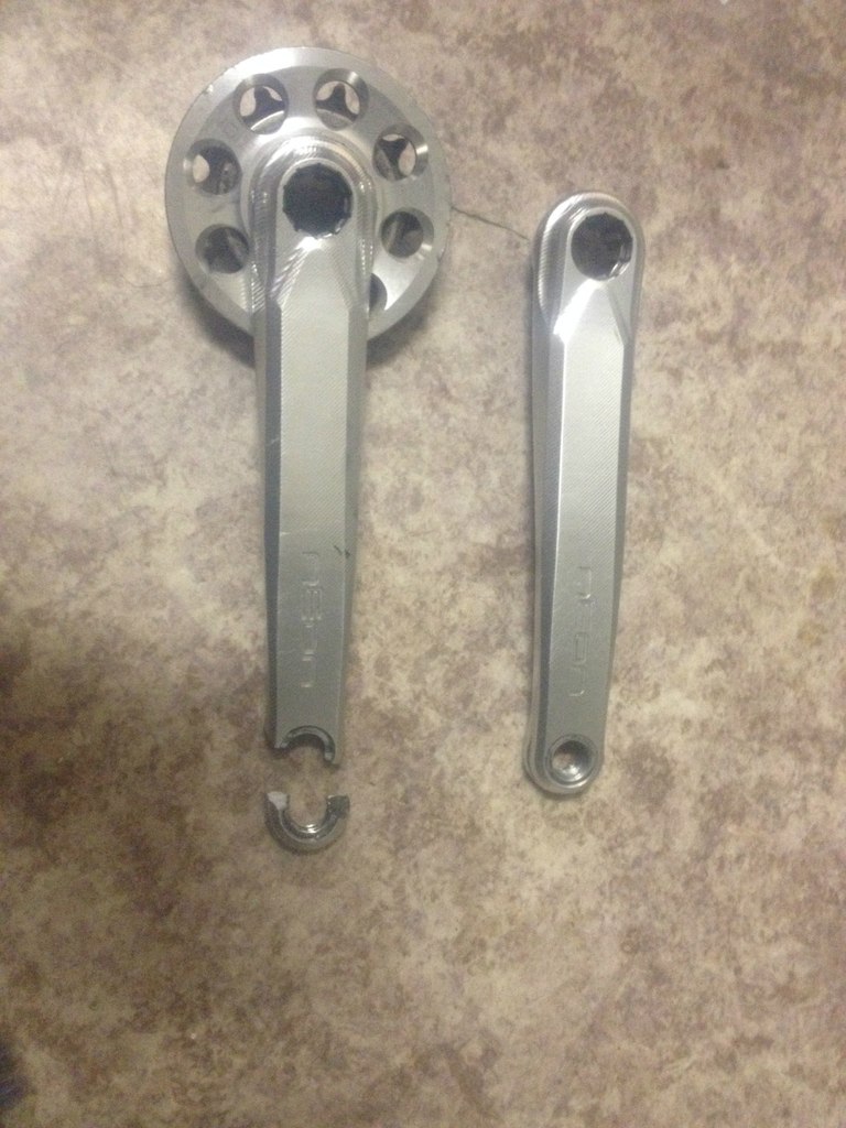

Вкатывал вторую половину лета, по лайту, ни разу не ударялся.
Все произошло в минувшее воскресение, во время микрокрутки...
Сначала думал что ось у педали, потом, когда поднял и рассмотрел, хотел плакать...
RIP

Какая то резьба чёрная, недокручена была?

все было докручено, все было замечательно.

Очень долго катал на таких шатунах,много бился и живы до сих пор но уже не у меня!никогда не думал что они могут так сделать)

Сообщение от rb338 Посмотреть сообщение
Просто у человека есть мозг и перед тем как что-либо куда-нибудь ввернуть он смазывает резьбы, чтоб не прикепело, вот резьба и черная.
По теме брак походу, не думаю что пол сезона лайтового катания могут их убить так.

сплав такой. легкий но хрупкий

Да неон не очень фирма.
Сезон все равно кончился к следующему получше что-нибудь купишь.)

Ты сам на таких шатунах катался?
Лично откатался на неонах из первых, появившихся - года 4 им наверно. Сейчас отдал другу, поставил трайоллы. После того как снял - проверял на предмет трещин - все ок было.
Очень несвойственное место конечно. Был ли удар в то место?
Вамп, сплав легкий и хрупкий как раз у трайолла, а неоны - фрезерованные шатуны и чертовски грамотно спроектированные. И по крайней мере те что были в начале - из нормального сплава.

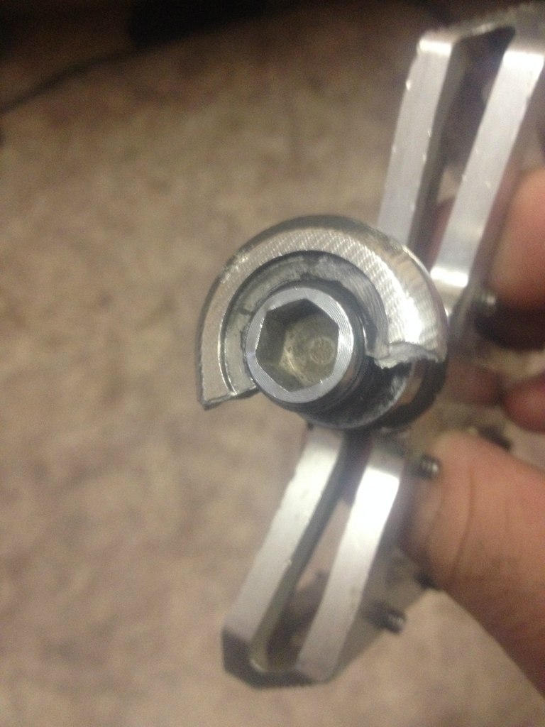

Насчет усталости: направление должно быть все время вниз, чтобы так лопнуло..врядли усталость

Кому как, у меня только начинается. Впервые вижу данные шатуны сломанными, за исключением бракованных первых партий. (если не ошибаюсь)
Сочувствую, самые красивые шатуны на рынке, имхо.

первый раз вижу, чтоб в этом месте шатуны ломались. скорее всего какой-нить единичный брак

Как-бэ это усталостное место, если его можно так назвать. Гляньте тесты карбо и т.д. шатунов. Именно там и ломаются.
как бы есть более усталостные места

Печально, но я думаю брак скорее всего.

Кстати если правая нога впереди то вполне себе может быть от усталости

Если нога вниз, то так будет от усталости! Херовый из тебя инженер) Sonner все верно говорит.
Тоже думаю, что единичный брак.

вот я и думаю, хорошо что произошло во время микрокрутки, а не дропа под два метра
Если нога вниз, то так будет от усталости...
У меня левая нога внизу, либо ноги параллельно земле... ума не приложу как так вышло...
