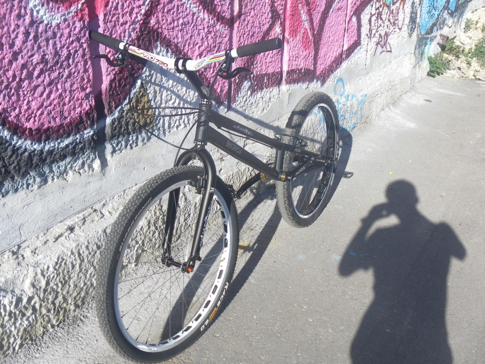

Хотел сделать байк полнустью черным и поставить карбоновый руль но это чуть позже)[IMG][IMG][/IMG][/IMG]
Комплектацию чуть позже распишу
Рама - Born ultimatum
Вилка - Echo urban
Вынос - Born cnc 150x30
Руль - Viz pro 720
Рулевая - Echo tr
Грипсы - trialtech
Каретка - Reset ti + алю болты Echo
Шатуны - Born 172mm (335грамм)
Фривил - Echo sl titanium (работает как часы 2ой сезон пошел)
Педали - Echo tr рамки
Заднее колесо
Обод - Rockman
Втулка - Rockman 135mm шлицевая (Очень крутая втулка плавность подшипников удивила с ти болтами вес 158гр)
Звезда - Echo sl 15t шлицевая
Спицы - Echo sl
Натяжители neon (оказались гораздо лучше чем с зацепами например рокман)
Покрышка - Schwalbe bigbetty (была с небольшим браком срезал на 50% примерно новую)
Переднее колесо
Обод - Rockman
Втулка - Echo tr
Спицы - Echo sl
Покрышка - Continental race king 2.0
Камеры - nokian lite (135gr)
Тормоза - magura x2
Крепления - Echo tr x2
Колодки - Tnn lgm и trialtech
Под замену передний обод с покрой, вилка,руль, колодки спереди)[IMG][/IMG]

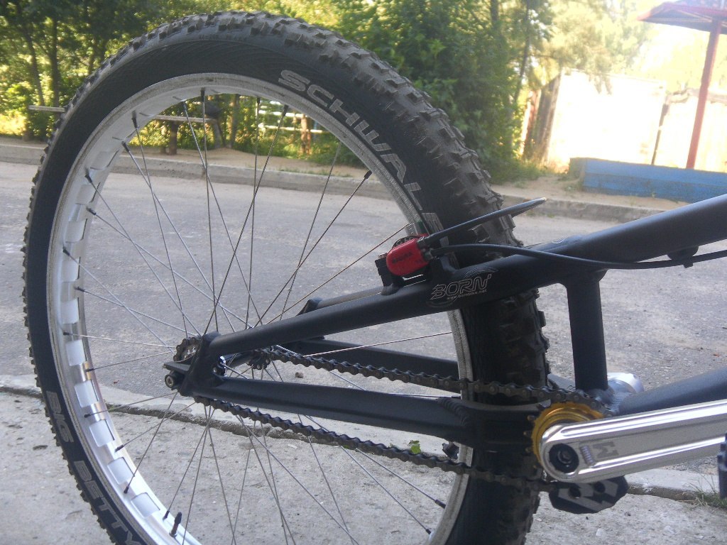

Чего цепь вверх ногами стоит?

Сообщение от Antivirus Посмотреть сообщение
да что то странно!???

следи за нижней косынкой под рулевой на нижней трубе, хотяб раз в месяц))) ато нежданчик будет

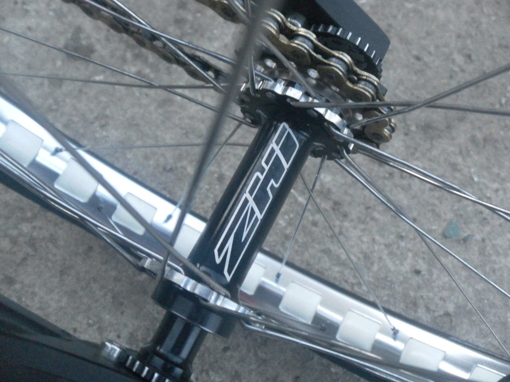

Цепь поставил говорят что в прочности так лучше! Ещё под замену передний обод с покрой (обод неон сингл и покра максис 330) потом карбоновый руль и вилку новую , рулевую кб руки не доходят поставить) вес не знаю очень легкий получился на заднем ободе в этот раз решил докинуть вес! вот что было! и вообще хочу байк полнустью в черном цвете

Цепь так нельзя ставить это проверено и испытано. Во первых портятся зубци звёдочек особено задней, возможно проскакивать будет. Второе звенья цепи расходятся всё шире и шире становятся, потом сами раскрываются в не нужный момент. Переставь цепь))

Сообщение от Jonny Посмотреть сообщение
Сегодня же поставлю цепь как надо
