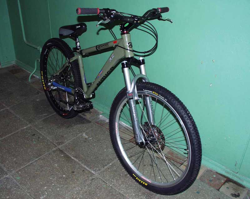

я ставил на аганг мягкую. сначала - dnm110мм, потом Black 120 мм. Щаз стоит Duke 100 мм. штука вот в чем - стакан расчитан на жёсткую вилку, но это не значит что нельзя ставить аммо. У самого спейсмена стоит 100 мм на АМ. просто при установке аммо вилки поднимается каретка - ось каретки становится выше осей втулок. не всем будет удобно. немного увеличивается база. у меня рама 2003 года - стакану пофигу.

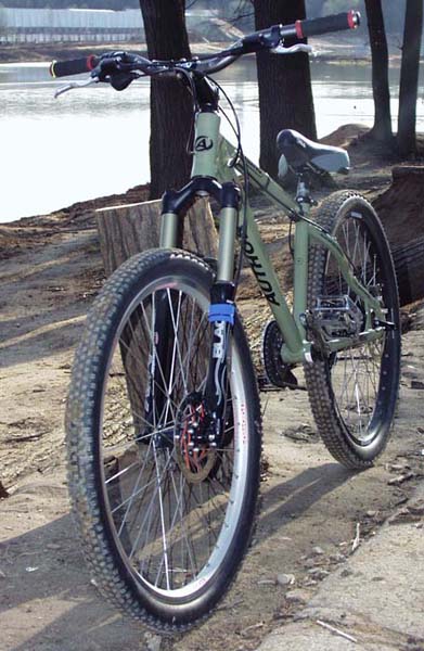

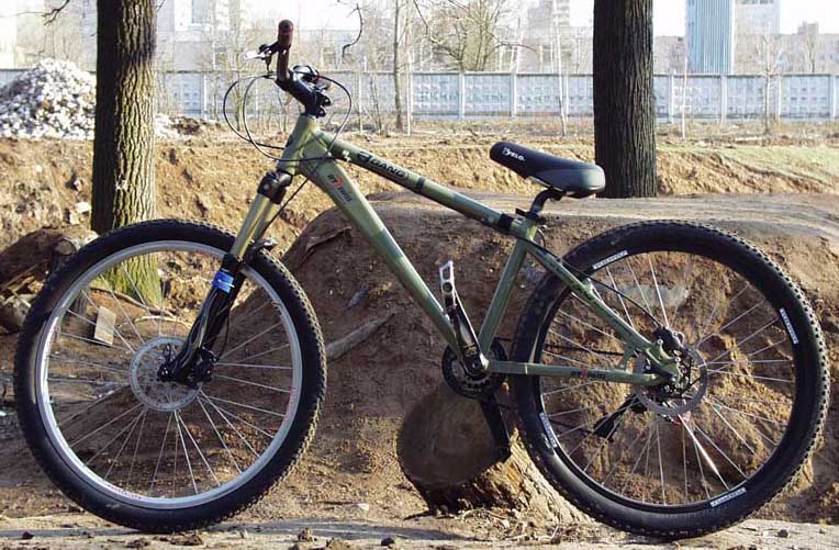

ещё
ID:	578   Нажмите на изображение для увеличения
ID:	579   Нажмите на изображение для увеличения
Непрочитано 01.12.2004, 15:00   # 7
Аватар для Njoy
Регистрация: 30.05.2003
Адрес: Щелковская/Гольяново
Сообщений: 692
Байк: Custom Ti, rh hope pro2,fh DMR revolver, dual single track, Saint/MAG 180mm,ea70 bar,minute 90-120
Отправить сообщение для Njoy с помощью ICQ
Njoy вне форума
ещё вот - вилка Black хоть и 120 мм была, однако ноги у нее 140 мм. на блеках делают 2 см запаса нерабочих, а вот на дюке и на dnm вилка ходит до самого конца. вообще, мне лично удобно на 100 больше всего. но можно поставить 80 мм. тот же дюк.
