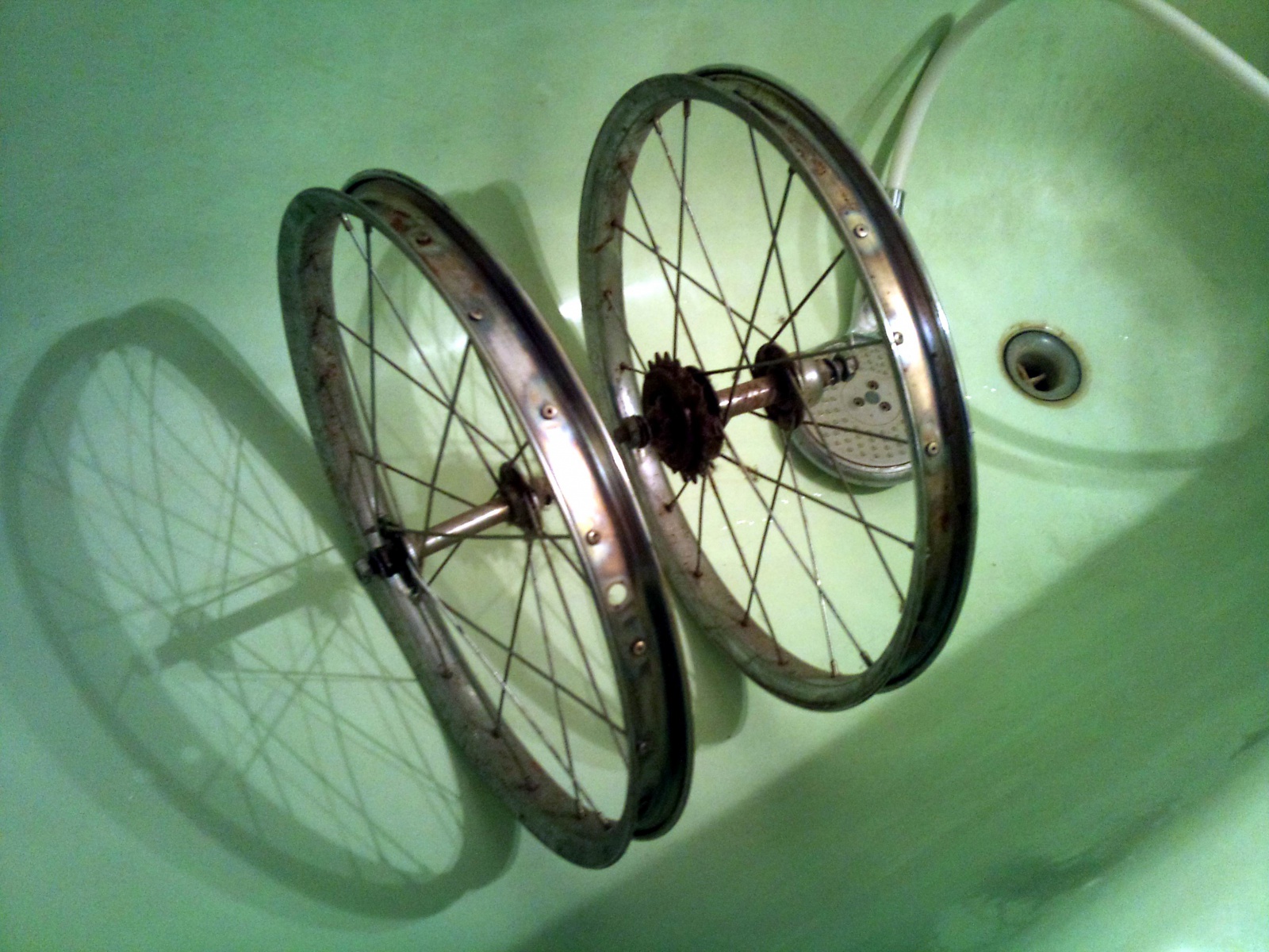

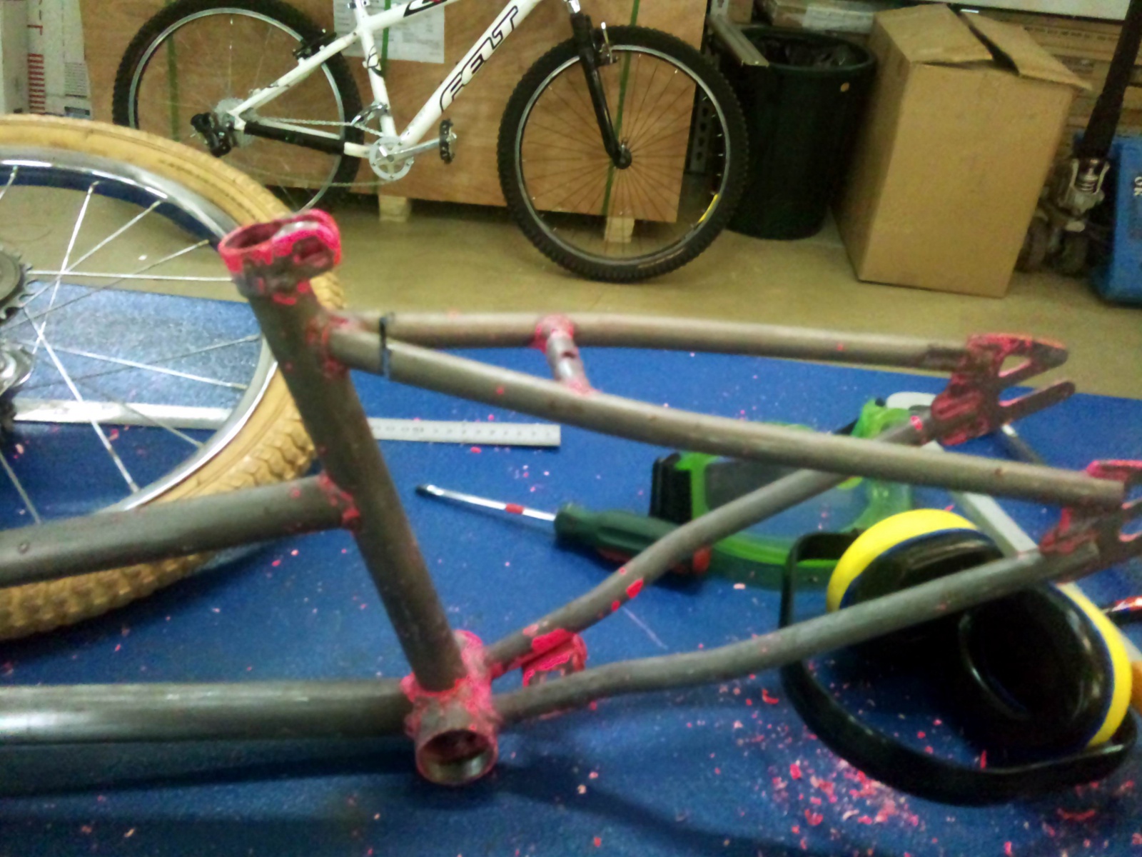

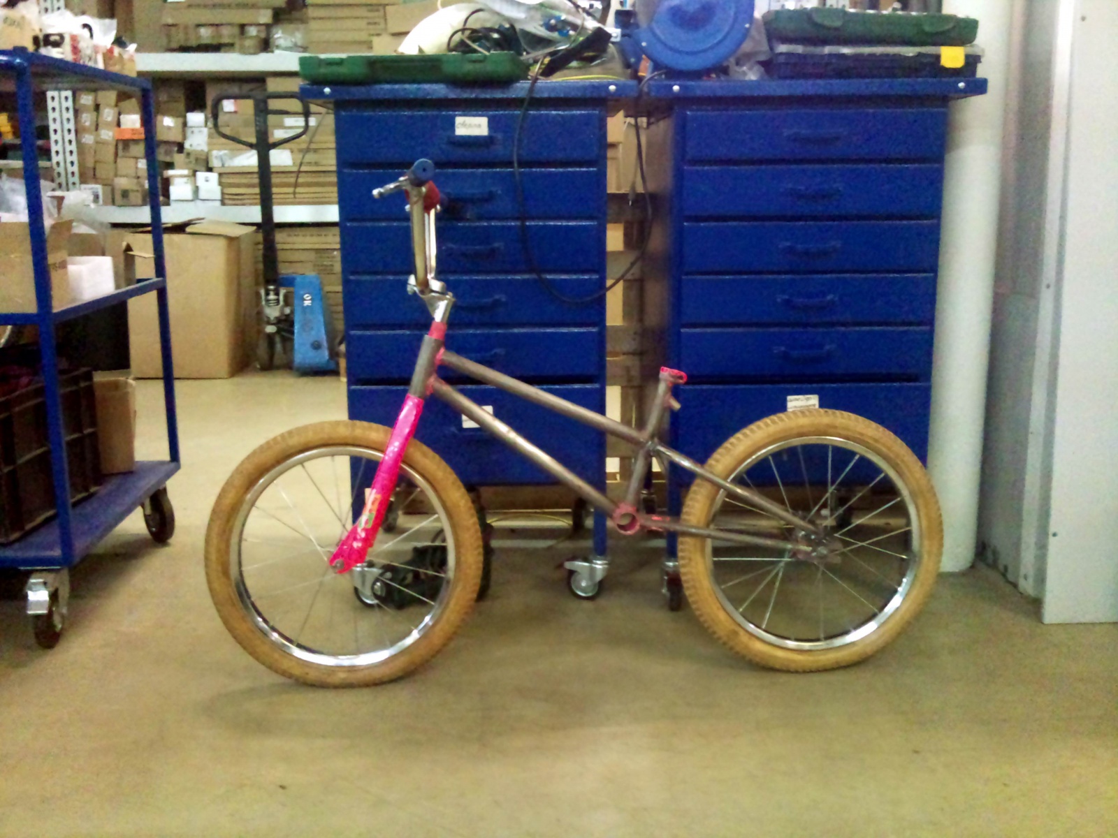

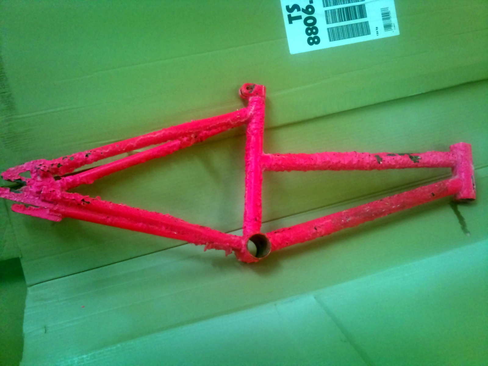

Есть велик из 90-х бмх розового цвета, а сын любит кататься на байке вот и решил переделать его немного под триал.
Я его переварил немного и перекрашу так же нужны крепы вии стальные на раму и вилку.
Ваше мнение?

Вот это реально 20" стрит-триал.

поставить каретку и шатуны под квадрат
подобрать положение руля и думаю все норм будет
работа качественная!
только не уверен что ви брейки с этими ободами будут норм тормозить.

Можно было переварить перья иначе.. укоротить см на 3, наварив верхние к верхней трубе, тем самым прибавив немного надежности и удобства.

Крепов для виии нету но есть сами болты, которые вкурчиваются в раму, если надо могу дать

Фелт ещё жив смотрю Круто все сделал, но я бы допустим наварил бы крепы под диск и поставил самый дешевый авид элексир, объясню почему: пальчики ещё слабенькие и нормально прожать вибрейк можно только всей пятернёй а это не айс, а на гидре сразу будет привыкать жать одним пальцем, а так как вес маленький, то держак будет что надо.

а чего руль так высоко оставил?

крутяк, только вот руль немного высоковат) кажется, но можно наклонить)

Сыну 3 годика, сейчас катается на беговеле попрыгивает немного на нем
В планах поставить короткие шатуны монти 158, рокринг, вилку перекрасить, приварить крепы вии, установить 2 маги хс11 вот .
Руль опустил на максимум, скорее всего наклоню вперед или заменю целиком с выносом на что нибудь нормальное.

Шатуны лучше ставить такой длинны как там были. Можно незадорого купить от юника. Там 127 мм и что-то подобное
По поводу ободов- фольга, не лайт, от гепов гнуться будут) Но хромированная поверхность- это лучший материал для торможения колодок.
