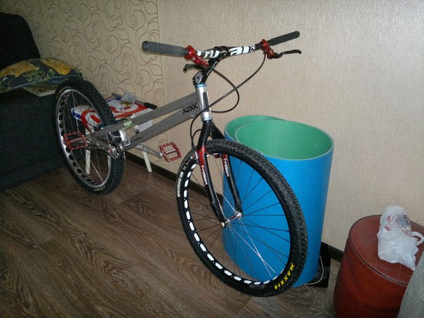

Здрасьте)) с трудом зарегался на этом сайте. Итак, представляю на обозрение вот это))
Рама Rockman Slate XL 1100 380 +70
Вилка Neon 2014 4bolt
Вынос Zhi L cnc 150 30
Руль Viz MaxBar 750мм
Рулевая Echo tr
Шатуны Echo SL 2013 дырявые
Каретка Zhi L с титановыми болтами Stan ti
Педали Echo рамки
Фривил Crazybike 108
Колеса: обода Neon немного распиленные
пер втулка Verzin SL, зад втулка Bonz распиленная и отполированная. Оси для эстетики анодированы в красный
Спицы спереди переменки Sapim 2-1.8-2, сзади Sapim 2.0, алю ниппеля
Пер покра Maxxis Maxxlite 310, камера Maxxis superlight
Зад покра Continental MountainKing 2.4 кевлар, камера кенда
Тормоза:
Перед Echo SL CNC рычаг Echo SL колодки полиуретан
Зад Magura hs33 2005 рычаг Echo tr колодки TNN green
Прокачаны магуровской кровью
Все фитинги, обжимные гайки, заклушки и болты в тормозах заменены на титан Stan ti
Крепы Echo tr
Все болты на байке заменены на титан Stan ti
Велосипед получился очень удобным, сбалансированным и лёгким. Вес точно не скажу, давненько не взвешивал, но по моим подсчетам порядка 7.5 кг
Заказан руль трай карбон. Также в планах поменять каретку на титановую Zhi, педали на титановые рамки Zhi

Ого, тру гейщина. Как тебе вилка по ощущениям?

7,5кг это рекордом попахивает

ну а так вилочка качественно сварена, и лёгкая 690г. пришлось поработать дрелью с каменным шаром чтоб в штоке этот профиль выбрать чтоб крышка выноса в него не упёрлась.

Втулки верзин только безпонтовые! Рокманы по мне в разы лучше и с ними никаких проблем нет!
7.5 рекорд? далеко не рекорд, и то на деле может быть вес больше!

Хорош велик, но по цветам салат полный)
Сообщение от trialtech_ Посмотреть сообщение
Здесь только передняя втулка его производства

Купил сначало втулку Verzin белую, оказалась бракованная, ось с промами руками вытаскивалась, т.к. была провалена тпосадка под промы, промы должны одеваться на ось и запрессовываться во втулку с натягом. соответственно люфтила. поменял по гарантии, всё норм. Как повезет. теперь доволен, втулочка очень легкая и красивая

По цветам... поставлю руль трай, будет норм. еще не очень нравятся эти надписи на вилке, может стеру

сочный вел, нравится, только светофор такой, цветовая гамма не нравится
Непрочитано 10.01.2014, 16:01   # 18
Цвета адок, попугайские. Был бы в СПБ - продал бы тебе ещё деталек безумных цветов, бустер там )
Непрочитано 10.01.2014, 16:11   # 19

руль и педали сменю, будет норм по цветам. или можно с педалей анод снять. а красная мелочёвка мне нра

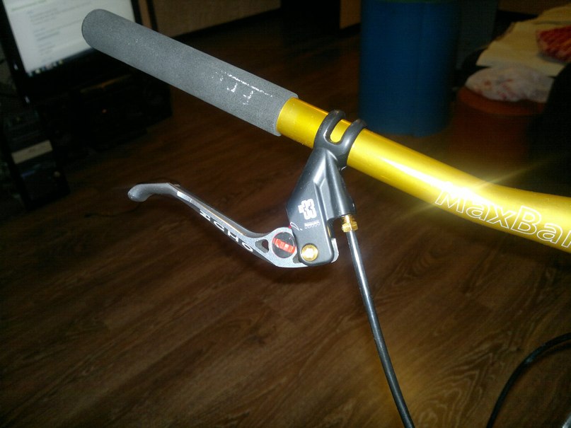

поменял руль и тормоза и педали, теперь так
