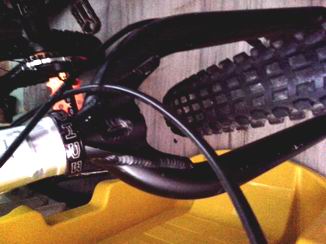

здравствуйте.имеется мод .почти на нем не катаю.так как имеется пара проблем.первая это у меня вилка(zooi) на моде имеет короткий шток примерно 180мм.хотелось бы приподнять руль.но никак.может есть у кого вилка с более длинным штоком на обмен ?нужно 200 или более мм.какие вообще бывают длины штоков?
и второй вопрос.разбиты шлицы на правом шатуне.фривил не снимается.можно ли как то снять фривил ,разрушив шатун?он более не нужен .а фривил еще рабочий.

да.зацепы под съемник содраны.но шатун люфтит на каретке.значит и шлицы шатуна просажены .крепежный болт уже не притягивает .вилка точно зу.ищу желательно такую же ,с более длинным штоком

на счет снятия фривила, как вариант можно высверлить шатун в месте шлицов так, что бы резьбу шатуна можно было оторвать по частям от фривила

а как в будущем снимать раздр...ный фри с нового шатуна?думаю выход-поиск слегка бу системы.

Была похожая проблема с шатуном. Взял ножовку по металлу и отпилил фривил от шатуна по спейсеру который находится между фривилом и шатуном.если его нет то думаю все равно смысл понятен. Остатки шатуна из фривила выкрутил руками легко

трубу к фривилу приварить не проще!?
