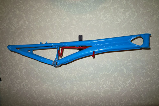

Всем привет! Есть возможность недорого красить рамы и комплектующие (металлические) порошковой краской в заводских условиях. Предварительно детали подвергаются пескоструйной обработке. Все технологические отверстия, резьбы и прочее закрываются металлическими шайбами. Качество окраски получается очень достойным, никакая автоэмаль не сравнима по стойкости к ударам. Для триальных железок самое то) Слой краски достаточно толстый получается (сколько рама прибавляет в весе не спрашивать, не знаю ))) если хотите можем устроить эксперимент)
т.к. триальные рамы значительно меньше хардтейлов и 2-х подвесов цена покраски будет составлять 2000 за раму (с пескоструйной обработкой)
Цветов крутых к сожалению нет, только стандартные по системе RAL, несколько серых металликов, матовые.

просто отпескоструить можно, но песок крупный на заводе, думаю тебе не понравится эта грубая структура, под покраску самое то! а если гонять на ободранной нужен песок помельче, его к сожалению нет на заводе. Раньше делал себе так, но на заводе Рапид, где титан пескоструят

писал же про вес) незнаю сколько добавляется. Если глянцевой краской красится, то лаком покрывать ненужно, если металлик-необходимо.
