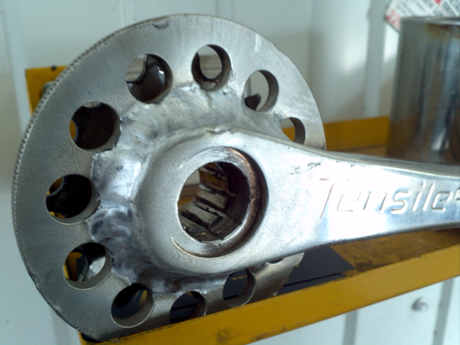

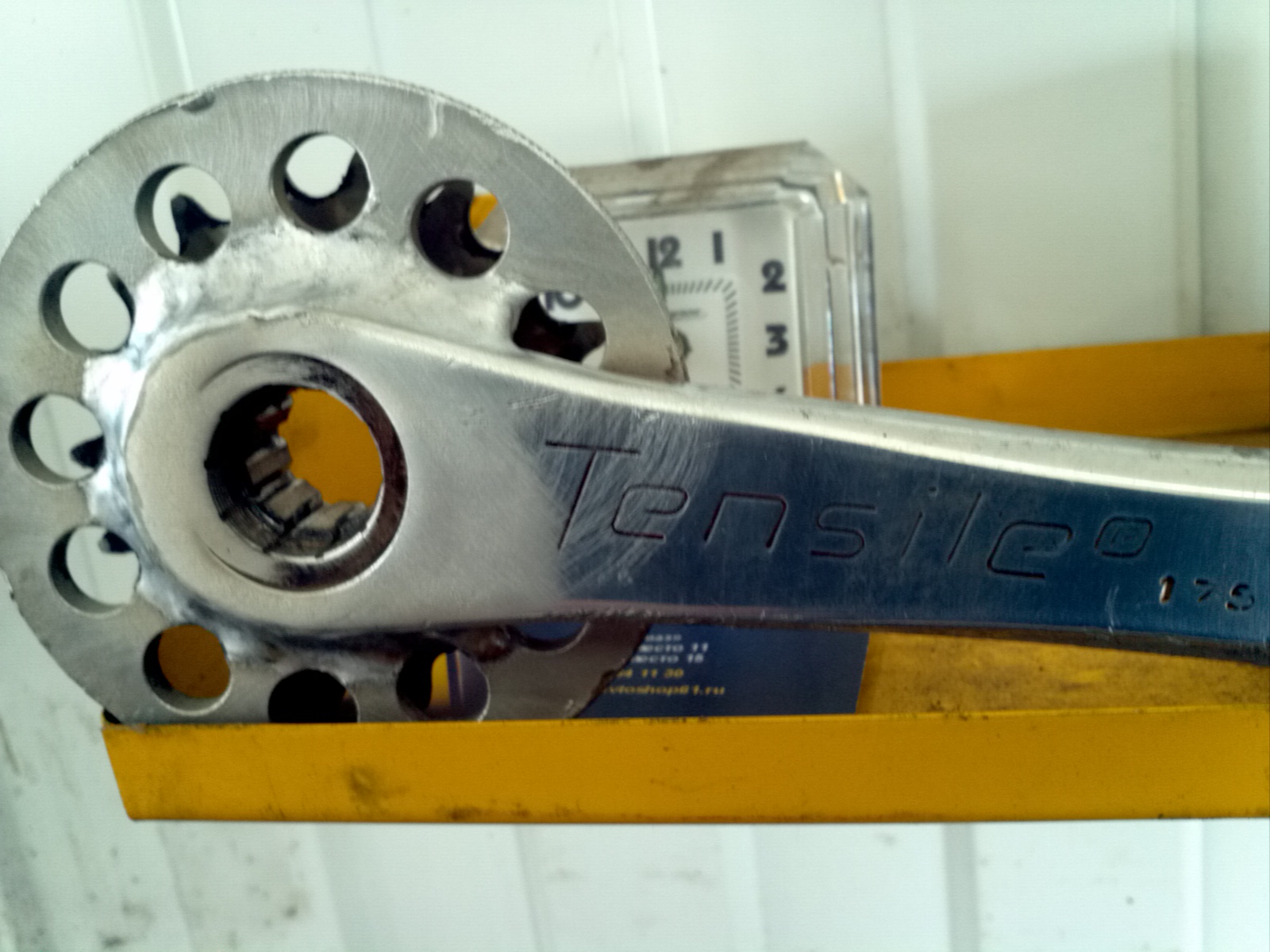

Появилась трещина, там же, где все Тенсайлы ломаются. Не стал ждать пока отвалится шатун - посмотрим как будет жить, мне кажется будет норм.

Охренеть - да тут одни ванги собрались так как никто нихуя не понял, объясняю - там нет поперечных швов, которые бы ослабили материал в критическом месте. Рокринг приварен к шатуну таким образом, что бы стать усилителем слабого места этого изделия.
Я не ванга, поэтому я не гарантирую, что не сломается. Вы так боитесь сварки, хотя все рамы и вилки варенные - где логика? Я в курсе, что лопается рядом со швом, но тут как раз не тот случай.

Сообщение от Alterman Посмотреть сообщение
рамы и вилки в печи после сварки откисают, там целая наука, это ж люминь, ты б еще паяльником с припоем все запаял

Ну в печи рамы "откисают", что бы снять напряжения, иначе раму после сварки поведёт. Рама, которая состоит из тонкостенных труб и, грубо говоря, брусок аллю, согласись, не одно и тоже. При сварке аллю, толщиной 1 мм, дуга проплавляет материалл полностью, и конечно же он меняет структуру, становится слабее. Не даром Лиссон рамы паяет, а не варит. Так что, Котофей, я бы запаял и было бы прочнее, но аллю не паяют.
В данном случае, плавился металл на глубину 1 мм, остальной материал остался первородным, поэтому я не вижу причин ослабления шатуна. Вы же мыслите плоско и однобоко - раз сварка, значит плохо. Если бы я сварил сломанный пополам шатун, другое дело.
да мне то фиялетово, катайся на здоровье, ПыСы аллюминь не паяют патаму что не паяяцо, окислы не дают, паять надо в среде безкислородной

Все были правы - шатуну каюк - начал заворачиваться пропелером после пары лёгких прыжков - от нагрева материалл потерял жёсткость.
