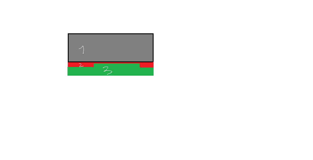

клею полик на корпус магуровской колодки
1. корпус
2. родной компаунд
3. полик
Клей супер момент.
