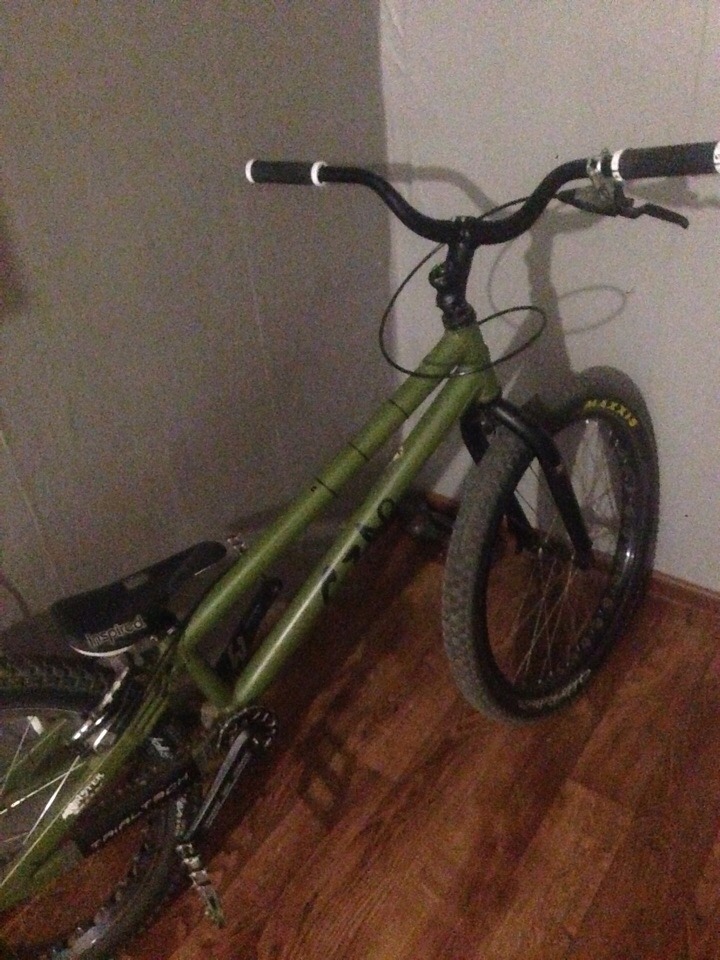

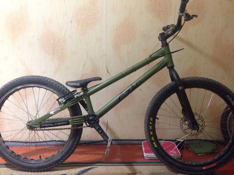

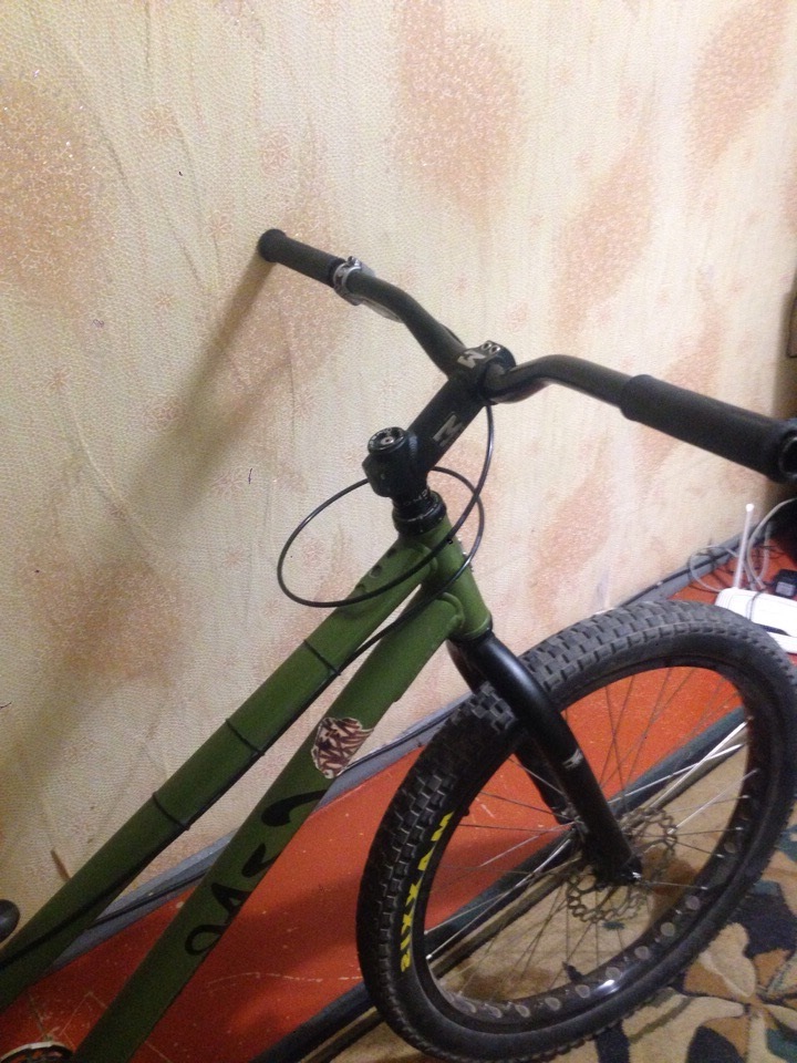

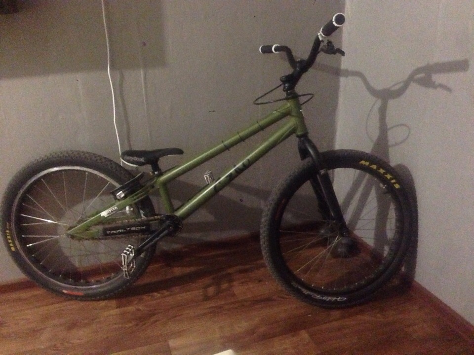

Всем привет.
Давно приобрел стрит-триал (причем с этого форума :v) но, стал усердно пытаться в стрит совсем недавно, попутно задумывался о комплектации велосипеда.
Примерно в 14 году выбор пал на Czar 24, предыдущий был Stark mod 2008.
Делаю сейчас больший уклон в стрит катание и вот тут возникают вопрос.
Хороша ли геометрия czar 24 под стрит?
Не исключаю, что я не понимаю технику исполнения.
В моем городе я не встречал обладателей стрит-триала, приходилось черпать знания по стрит-триалу из зарубежных ютуб обучалок, но думаю эта тема не плохая альтернатива.
Ах да, серьезно задумался о удобности байка, к сожалению ИМЕННО после того, как разложился на асфальте из-за того, что не могу стабильно выдернуть.
Менял вынос и руль (вынос noname 40x80, Руль inspired arcade)
Кардинальных изменений не заметил, вот теперь думаю - рама Czar геометрию портит или я просто ужасно исполняю технику.
Буду рад любым советам, вашему личному опыту, другими темами с форума и что вашей душе угодно
Так же, есть сыллка рамы для ознакомления, там характеристики:
https://www.trialprod.com/en/accueil...-24-frame.html

Современные рамы для стрит-триала в целом плохо предназначены для чистого стрита, т.к. не смотря на довольно короткие перья, имеют крайне большой рич, т.е. длинный передний треугольник рамы, как на трамвайных дёрт рамах.
Перья на 24" раме tsb для чистого стрита около 340мм. На твоём czar-e перья 385 (на 26" байках для дерта перья короче). Скорее из-за них байк и не дёргается.
Предлагаю взять у кого-нить бмх и понять, что такое велосипед для стрита. Я не представляю, как нужно напрячься, чтоб сделать красивое 360 с банника на раме czar . Даже на "типастритовой" inspired arcade это нихрена не просто.
Если хочется хоть чуть-чуть исправить ситуацию с трудностью в выдёргиваемости и в кручении твоего байка, то:
1)поставить руль параллельно вилке , а не заваливать его вперёд.
2)поставить вынос покороче, тоже подъёмом (Короче, чем нынешний 80х40). Например, 50х20. Я лично поставил на свой байк кирпич 40х0.
3)забить и купить бмх или стрит-мтб
