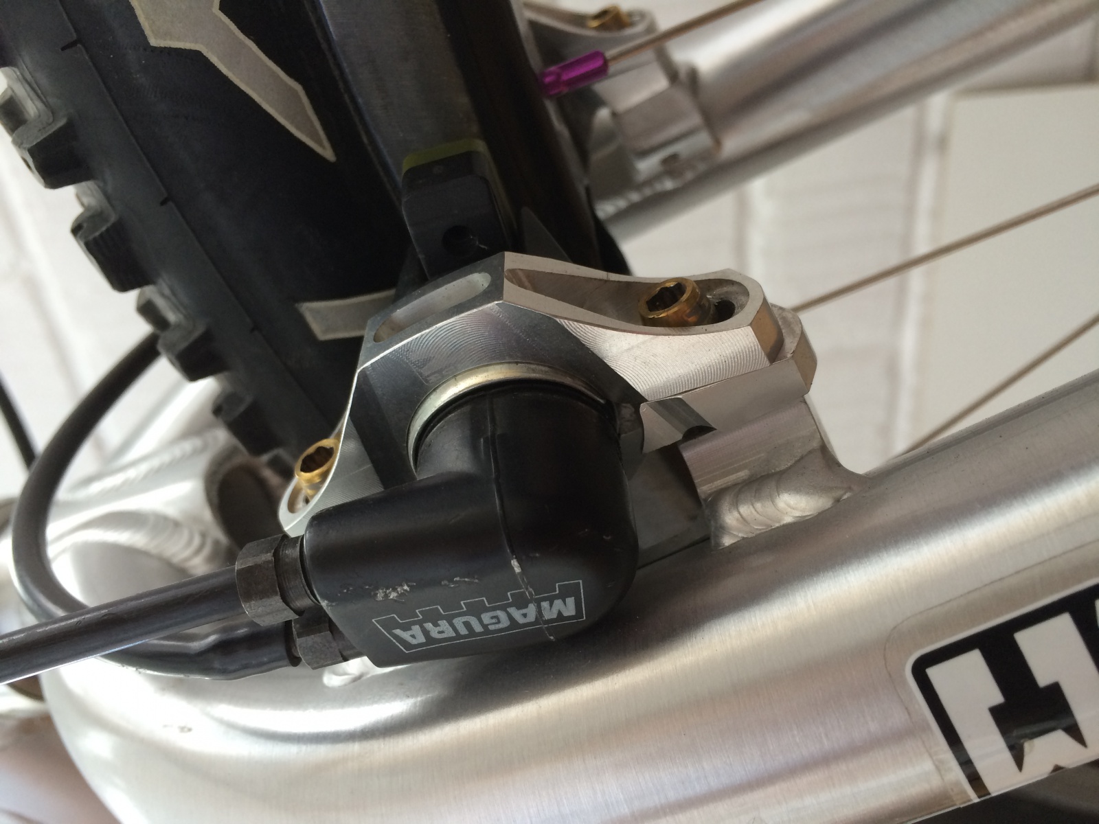

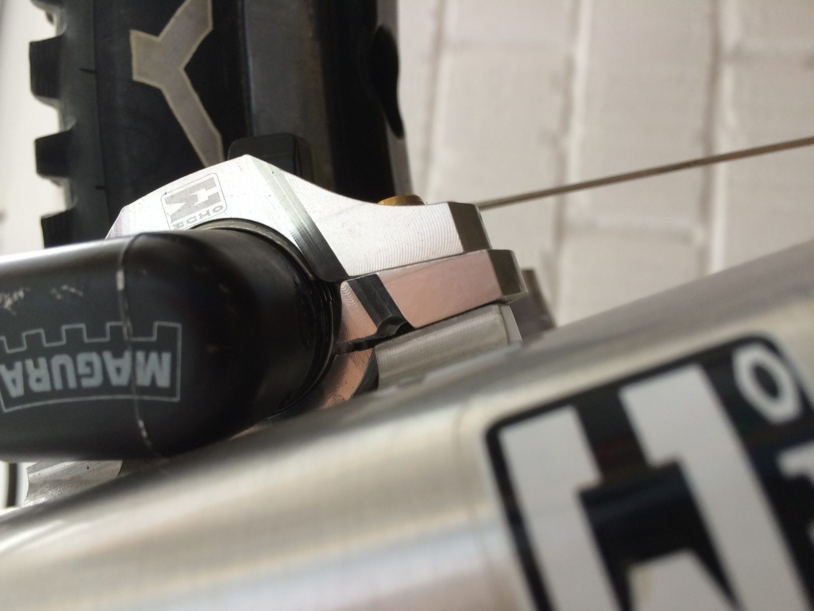

Вау! У меня такое же случилось с месяц назад, с той лишь разницей, что треснуло верхнее крепление. Крепления были неон, изначально не очень удачные, так как они не зажимали бочки намертво (магуровские баки с пластмассовыми бонками). Пришлось немного их подтачивать. С другой стороны, креплениям шесть лет, и из-за частной смены колодок часто приходилось затягивать крепления заново.
Кстати, как заметил? Надеюсь, что не в процессе катания. В моем случае просто вдруг начал немного ездить бочок, и когда я посмотрел детально, то понял , в чем дело. Но я катаюсь с бустером, который и прижимал верхнее крепление к бачку, поэтому я не убрался.
ПС - это же дорогие эховские крепы с алюминиевыми бонками! Сколько им лет? Как раз после поломки думал их взять, но потом склонился к гораздо более дешевым безбоночным, чему сейчас очень рад)

Я не очень заметил, как это произошло. Делал морду просто, и после очередного прыжка, начала цеплять правая передняя колодка. Сначала не понял в чем дело, решил поправить, и увидел то, что на фотографии.
Это по-моему самые дорогие крепления, из 4-х болтовых, они с титановыми болтами в комплекте и с алюминиевыми бонками. Надо было брать именно те, которые ты и взял.
