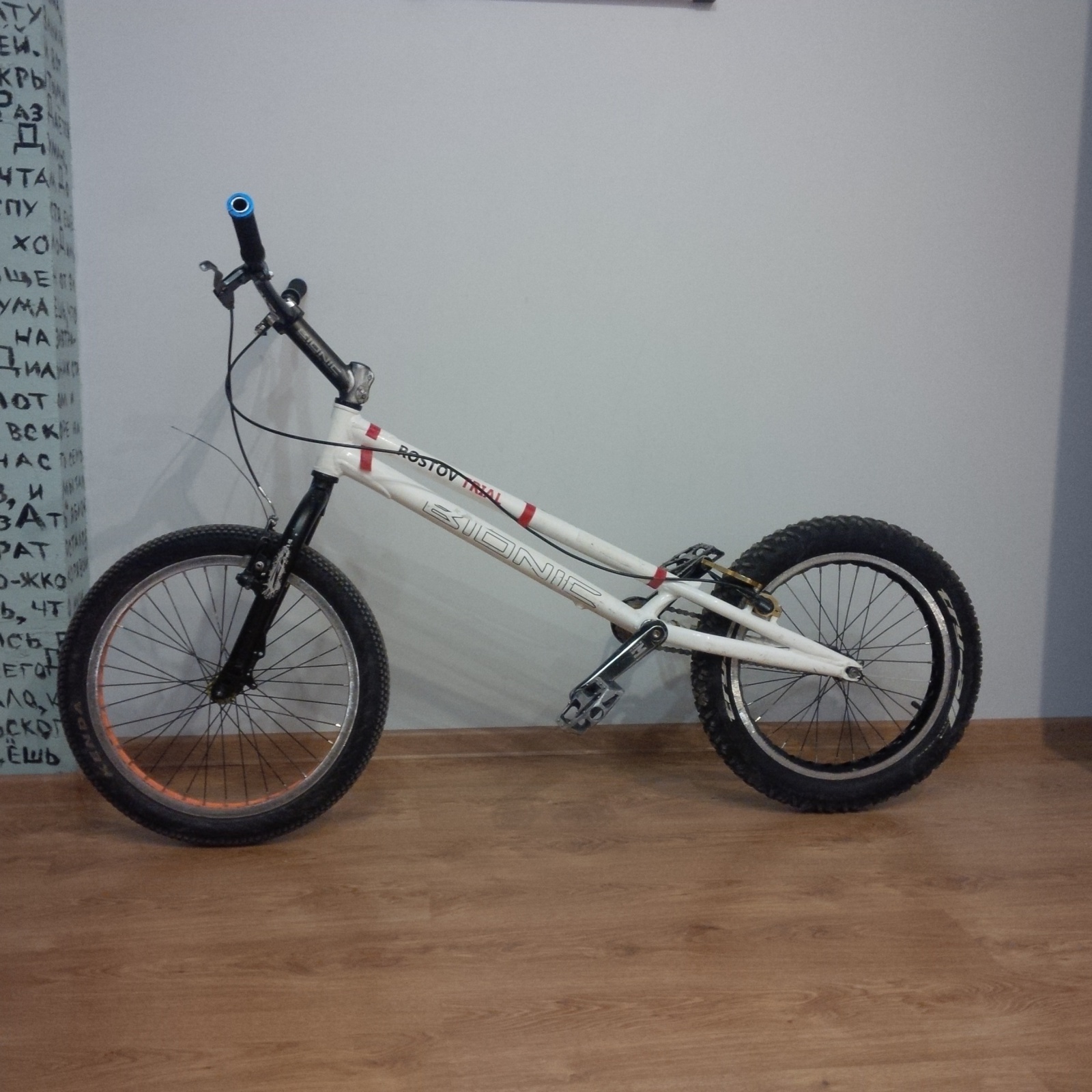

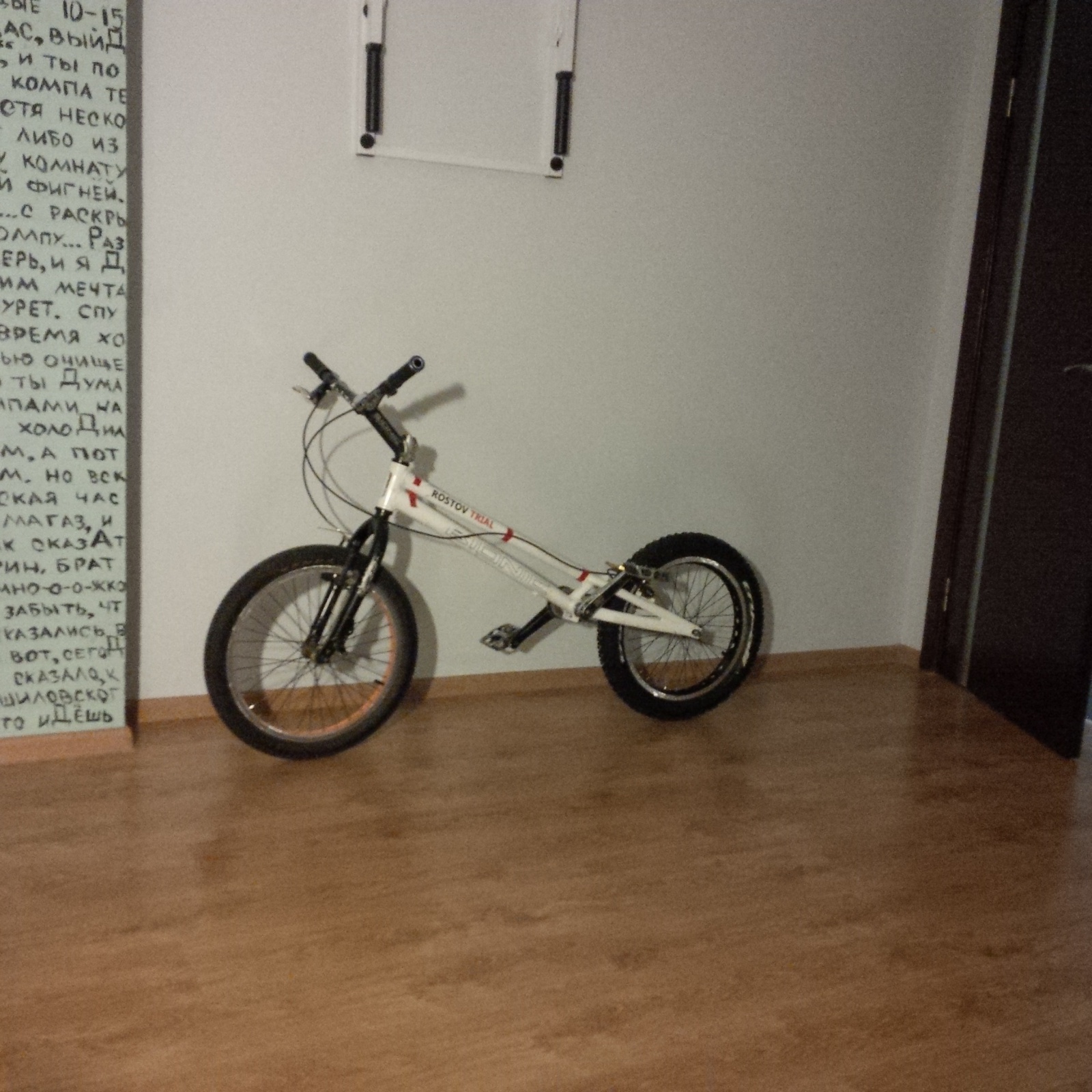

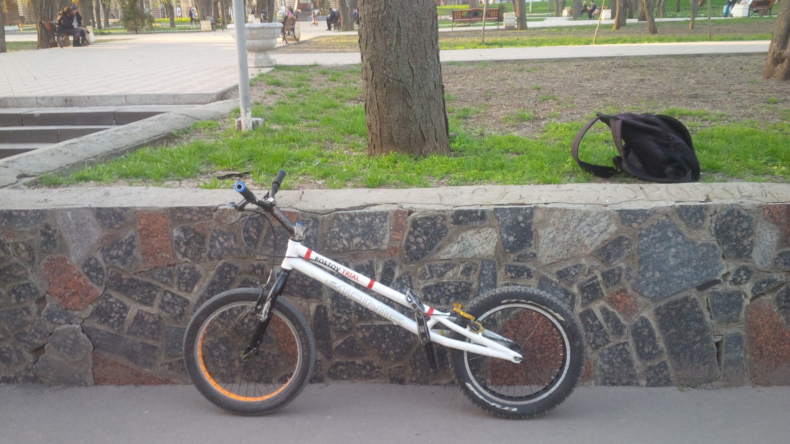

Решил рассказать про свой велосипед, чтобы вы оценили его примерную рыночную стоимость(продавать не интересно), как вам байк в общем.
Итак. Для начала расскажу небольшую историю:
4 года назад купил старк триал мод в полуубитом состоянии и катал на нем кантри 2 года, по городу еще ездил. Потом встретился с триалистами в городе и тут плшли вложение. Кстати ко мне просто подошел Вова и сказал что вот люди катают. И именно тогда начался мой триал.
Начал вкладывать деньги и апгрейдить байк, менять рамы и т.д.
Теперь про то что имею сейчас:
Рама, вилка:
Рама: bionic b5r 20. Без дискового тормоза с кареткой +80.
Вилка: Zhi urban 20. Отличная вилка, но шток всего 15.5 см, так что вынос держится по сути на одном болту + болт крышки
Колеса:
Переднее колесо осталось от самого первого байка. Оно типа как от бмх+ втулка на шариках. В скором времени собираюсь менять. Резина kenda small block 2.1
Заднее колесо на втулке because 116, обод echo urban двойной. Тоесть ничего особенного на колесах нет. Хотя нет, есть. Резина то у меня сзади Tryall)
Система:
Каретка isis jitsie, мне нравится, достаточнг легкая и стоит не очень дорого.
Шатуны echo urban 2009, уже вторые, т.к. первые достались за 400р и педали крейзи решили убить мне старые шатуны "битлз" под квадрат и еще одни эхо. Так что потом пришлось купить еще одни, а эти супер педали я выкрутил нафиг.
Вот что ревльно стоящее в моем байке, так это фривил(титановый echo sl), который достался мне со стрит-триал байком за 5 т.р.))) хотя меня и крейзи 9 собак устраивал.
Цепь-кмс 410 или что-то подобное, но со своими 80 сайд и массой 60кг мне норм. Лучше чем старая и ржавая ноунейм+ снята со стриттриала.
Задняя звезда crazybike, хотел купить алю труалл, но остин сказал что это для про, так что я забил.
Педали b087u, ну вы поняли, а я забыл))
Руль:
Все начиналось со стального выноса и руля от старка, но скоро я их выкинул и взял на замену всеми хваленый крейзибайк и вынос 175 на 35 по олдскулу. Который потом поменял на супер удобный для стойки на заднем 168 на 25, но поняв что делать с такой кареткой и выносом что-то очень сложно плставил бесплатно доставшийся мне 150 на 30, который с невывернутым рулем меня полностью устраивает, хотя раньше казалось что он короткий.
Грипсы омен с того самого стрит-триала. С локами.
Тормоза:
Передние вии от шимано + колодки inspired широкие+ ручка деор+ гринд. Полностью устраивает.
Сзади имеем магуру hs 33 2005, + новые бачки от hs 11, + прокачано это все двумя шприцами, капельницей и маслом жонсон бейби. Уже так полгода и пока полет нормальный. Колодки- стандартная основа черных + полик тнн блек. Все склеено эпоксидкой, жесткости недостаточно, но с гриндом + немного черного золота все работает отлично.
Также на ручке стоит рычак echo
вроде бы и все, а нет)
Бустер неон, крепы жи. Вот теперь все.
На все вместе потратил около 30-35 т.р. имею на продаже раму zhi zm2, каретку исис и шатуны 170 czar cnc.

Велик тру! Давай прогрессируй !

байк рабочий. теперь дело за тобой - катай катай катай! рыночную стоимость не могу оценить. не слежу за рынком, но выглядит не особо дорого. ты сказал 30-35к потратил - норм.
