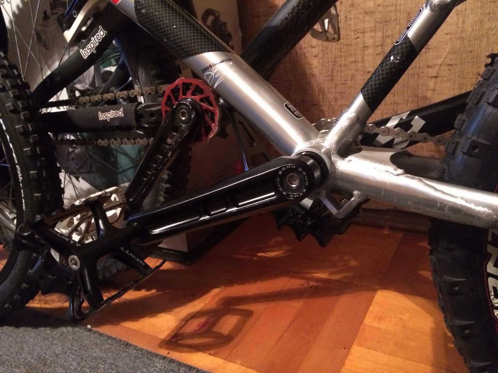

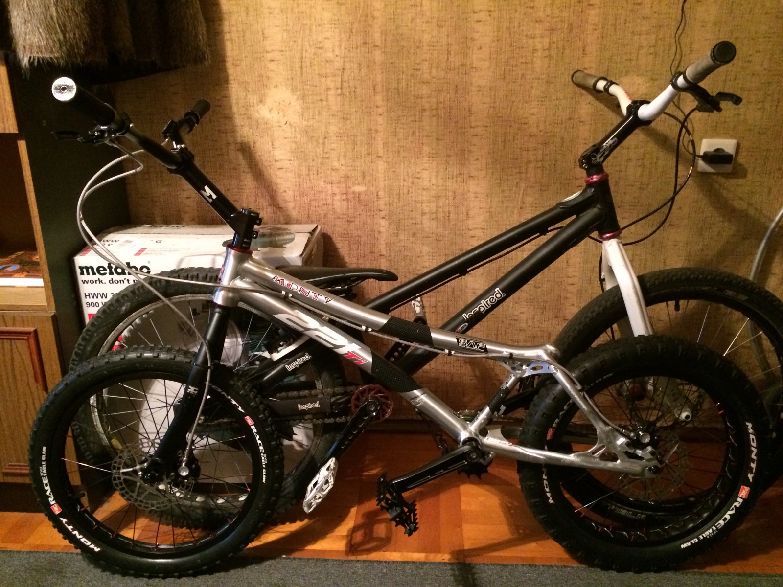

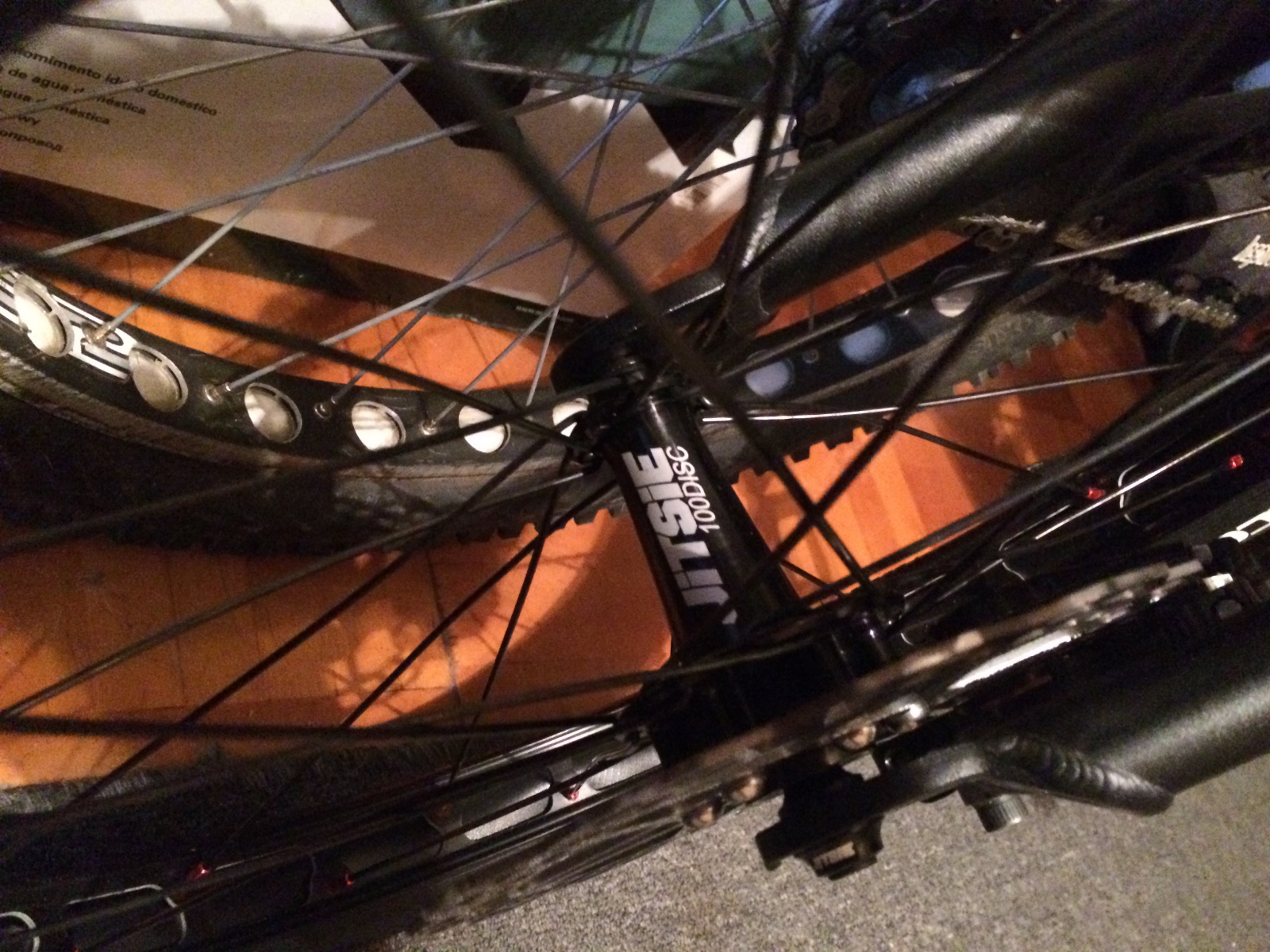

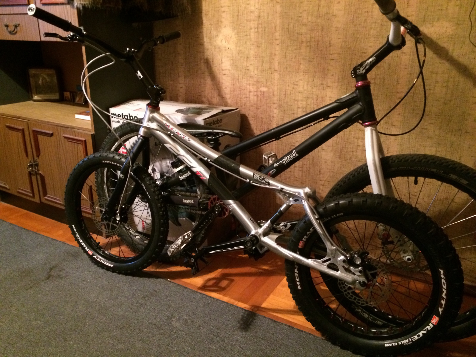

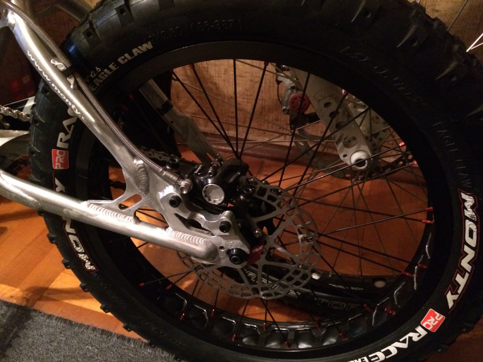

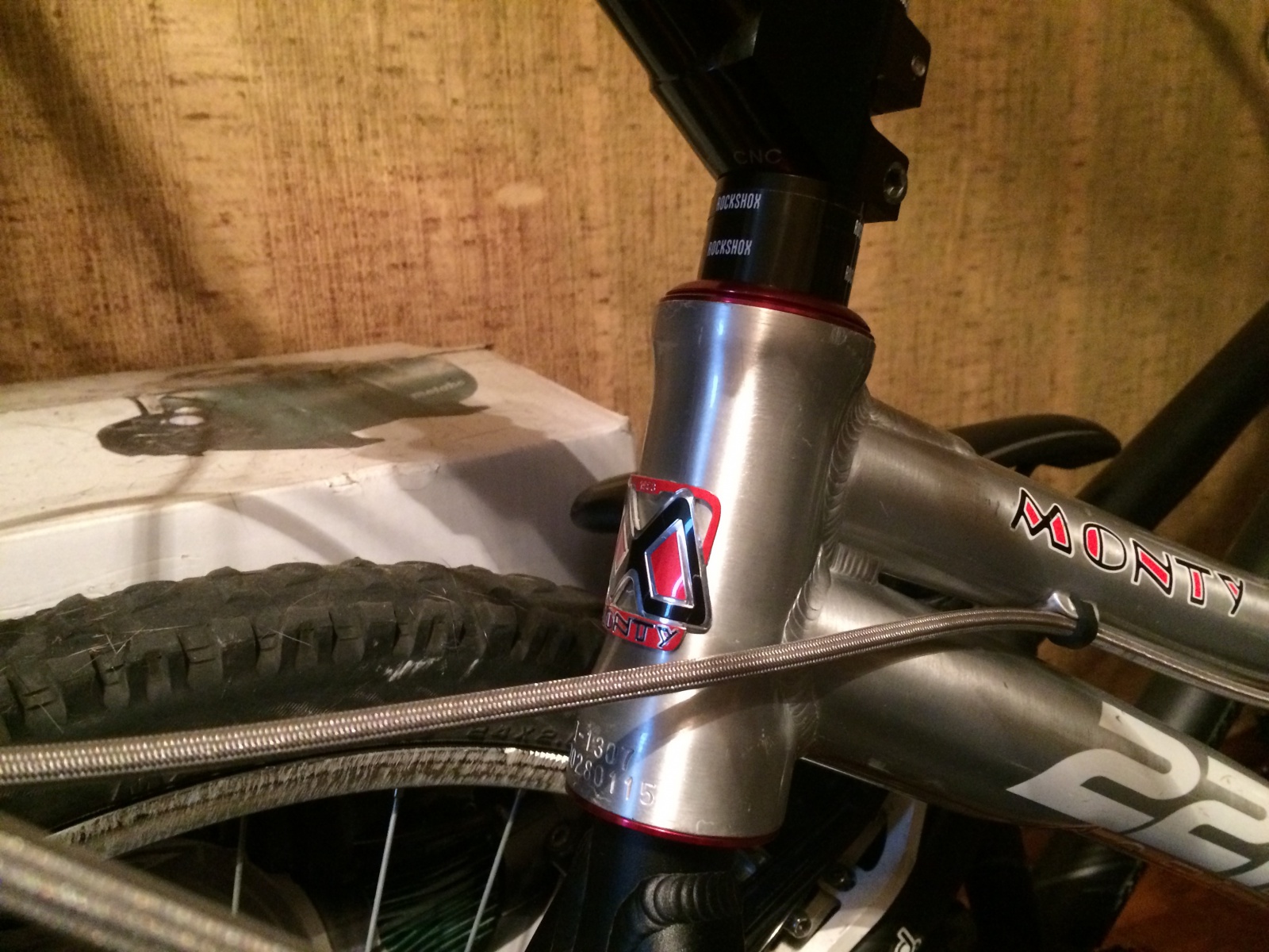

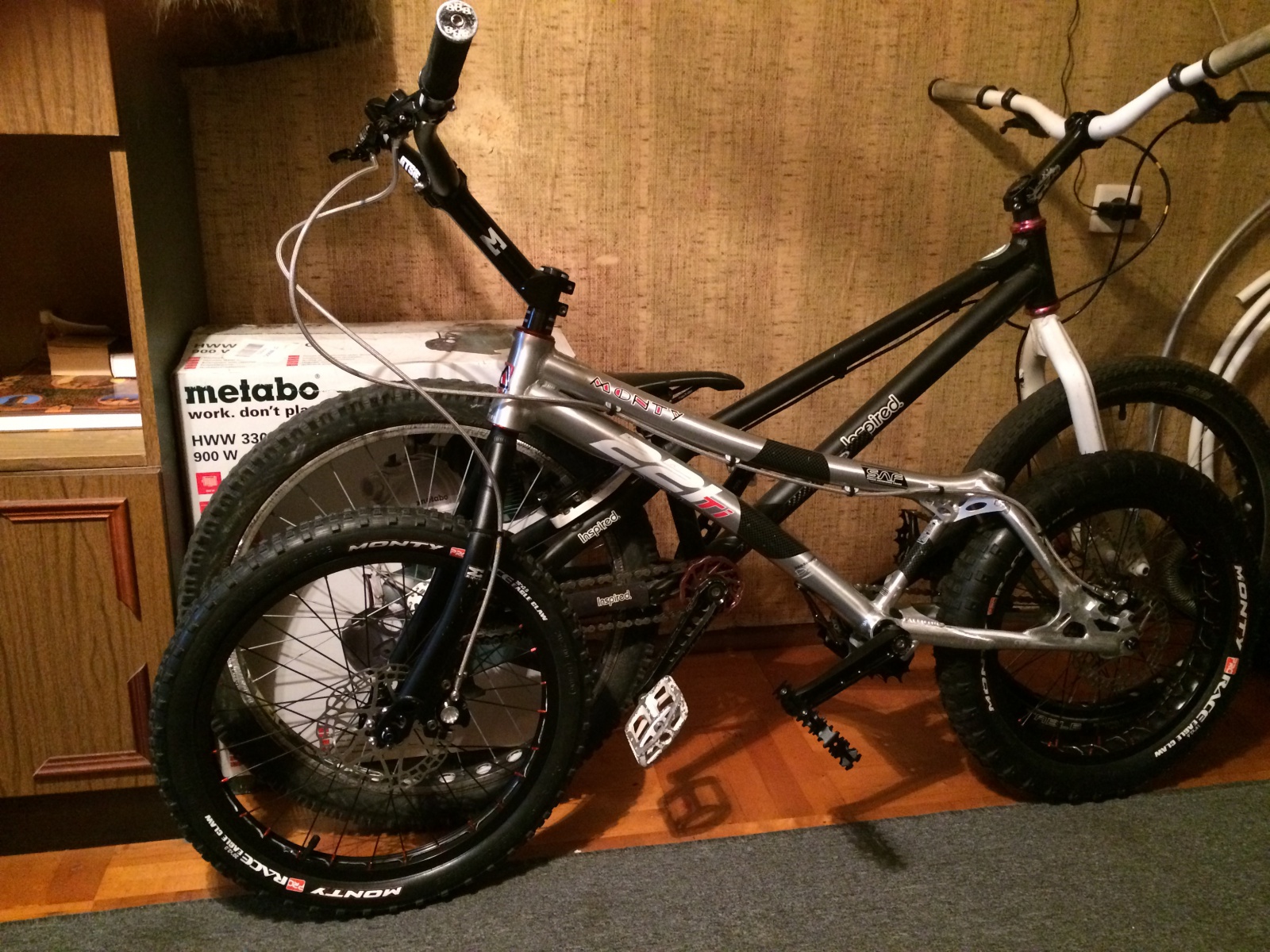

Приветствую!
Выражаю благодарность всем, кто посодействовал с комплектующими:
Паша Ostin (kingbike.ru) - за редкости, нужности и оперативность;
Сергей Only (onlybikes.ru) - за обода и расходники;
Александр Korney (trialzone.ru) - за заднюю покрышку.
Рама - Monty 221 Ti Disc
Вилка - Echo SL
Рулевая - Monty M5
Каретка - TT Sport Lite
Шатуны - Echo TR 160
Педали - Monty M-Cage
Фривилл - Eno Trials 18T
Звезда - TT 12T
Цепь - KMC 610 HX
Бэш - Monty Eagle Claw
Вынос - Echo SL 175x30
Руль - Jitsie 110
Колёса - втулки Jitsie Race Disc, спицы Sapim Leader, нипеля Sapim Polyax (Al 7075), обода Hashtagg, покрышки Monty ProRace, флиперы ТТ
Натяжители - Jitsie
Тормоза - Hope TZ, колодки Jitsie, диски Hope TZ V2

Это одна из двух рам Monty которая здесь недавно продавалась? Крепление под диск проварено?

Плюс за легендарную раму на крутых компонентах.
Минус за то, что поленился нормально сфоткать.

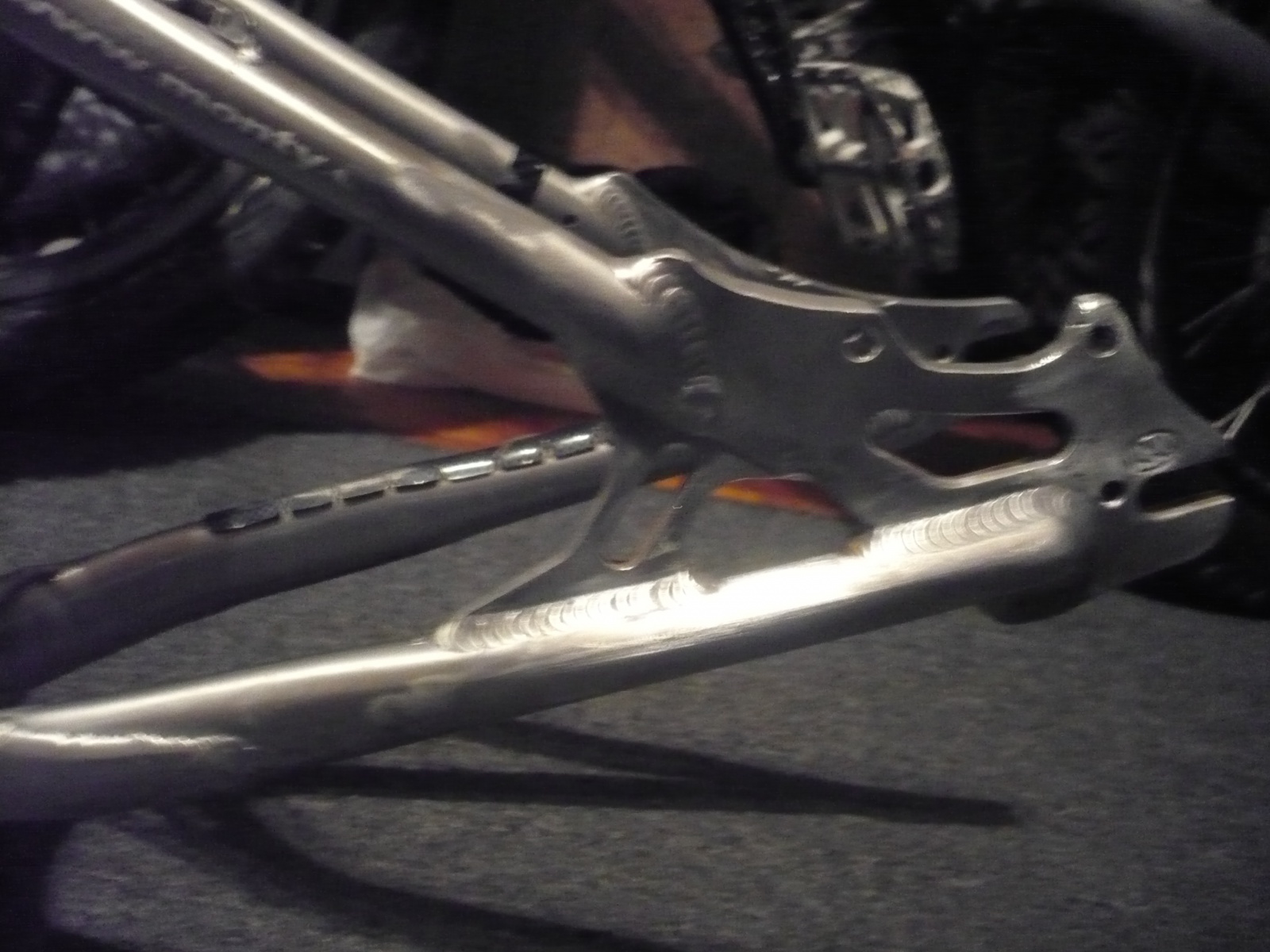

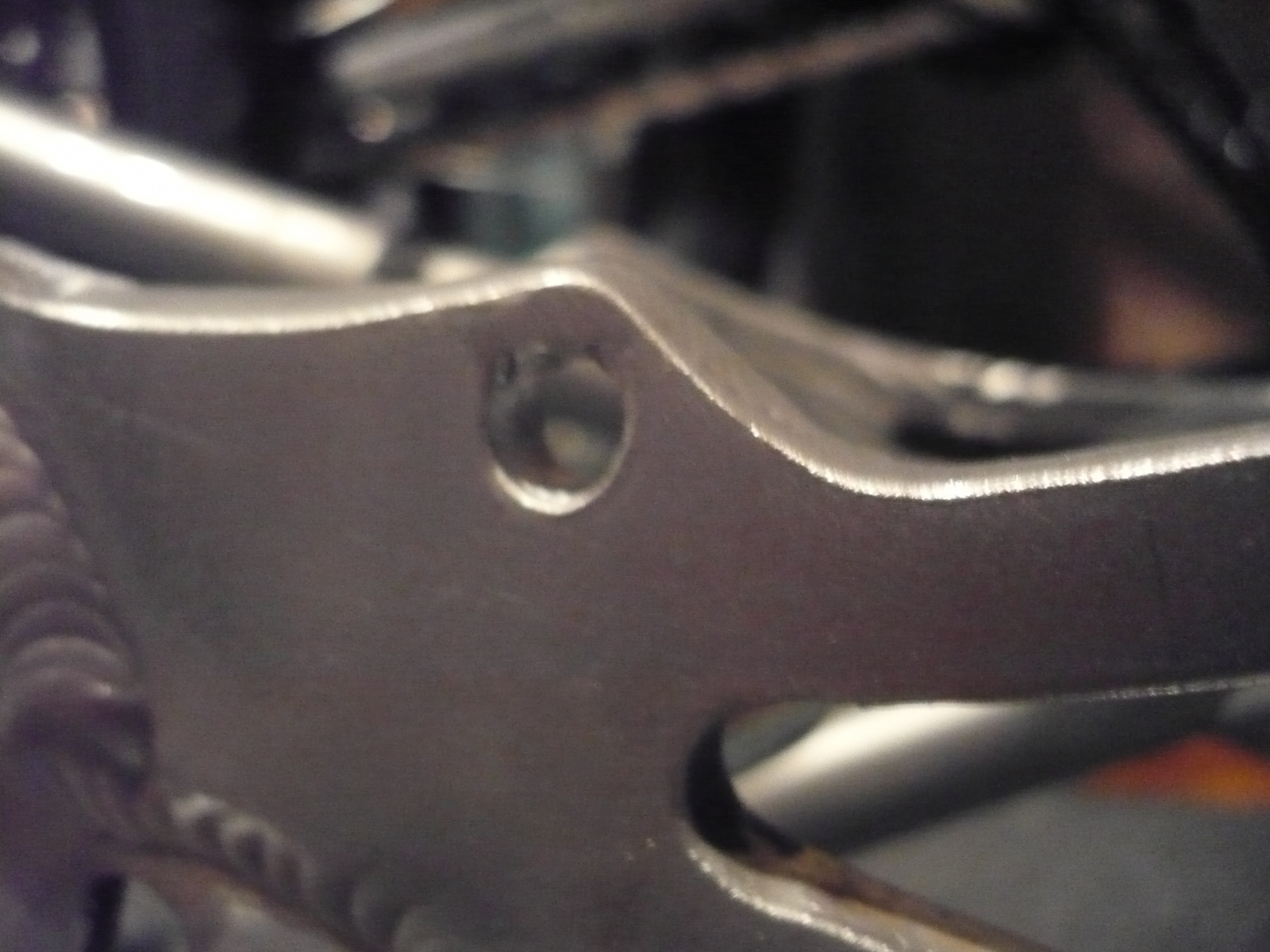

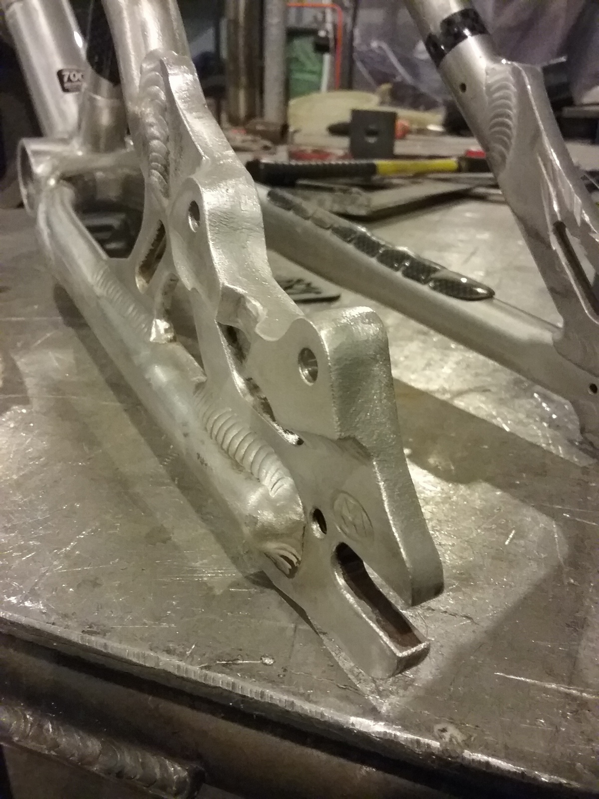

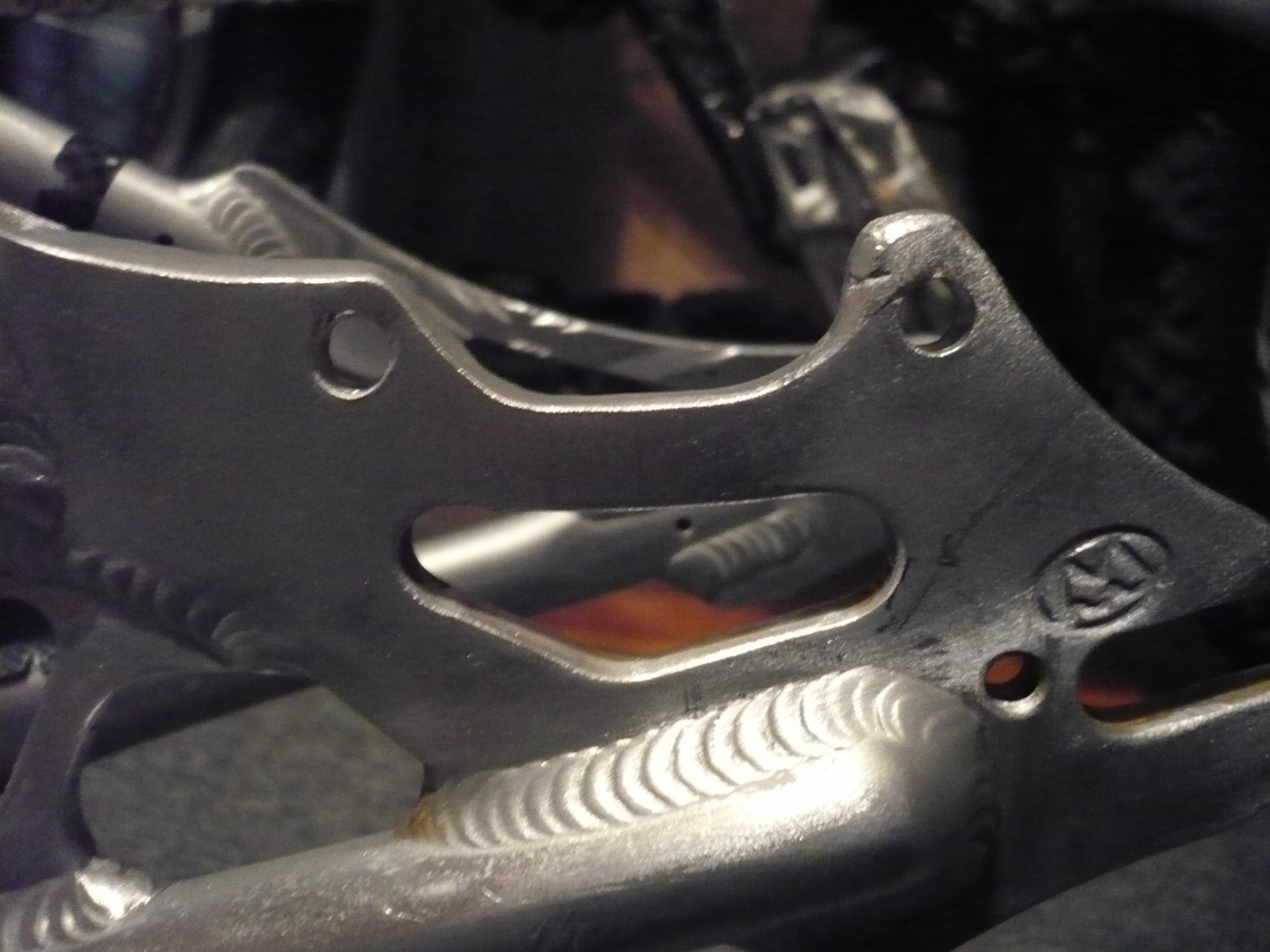

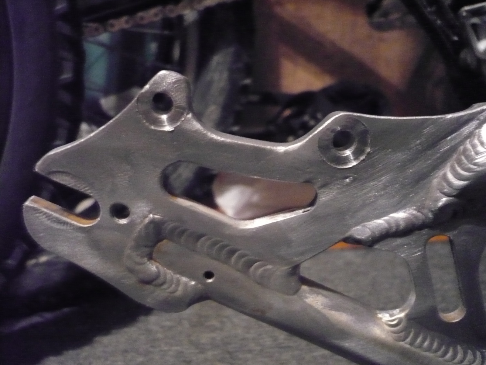

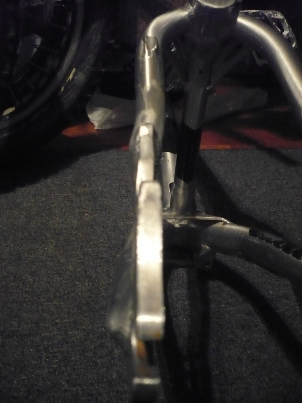

Сообщение от Yahoo Посмотреть сообщение

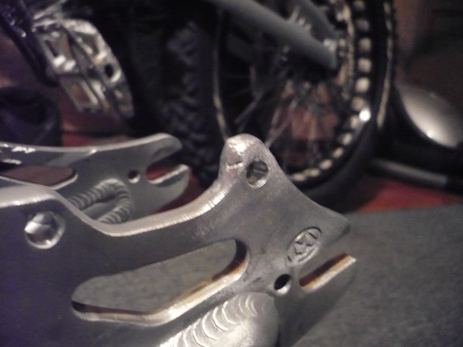

Да, это она. С креплением какая-то мутная история - видимо, проушины были оторваны и потом криво приварены. Пришлось их усиливать.

Фотографирование никогда не было моей сильной стороной
Надо будет взять потом у тебя весы и посмотреть, какой получился вес.

Вроде бы сильно трескались рамы 2006 г. с креплениями диск+мага.
Хотя и у этой рамы уже была стандартная трещина на правом пере у каретки - место было заварено и усилено Пинигиным.

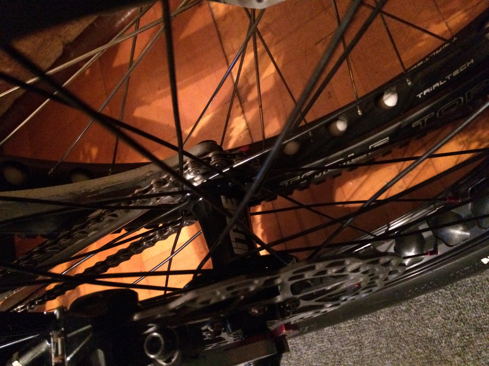

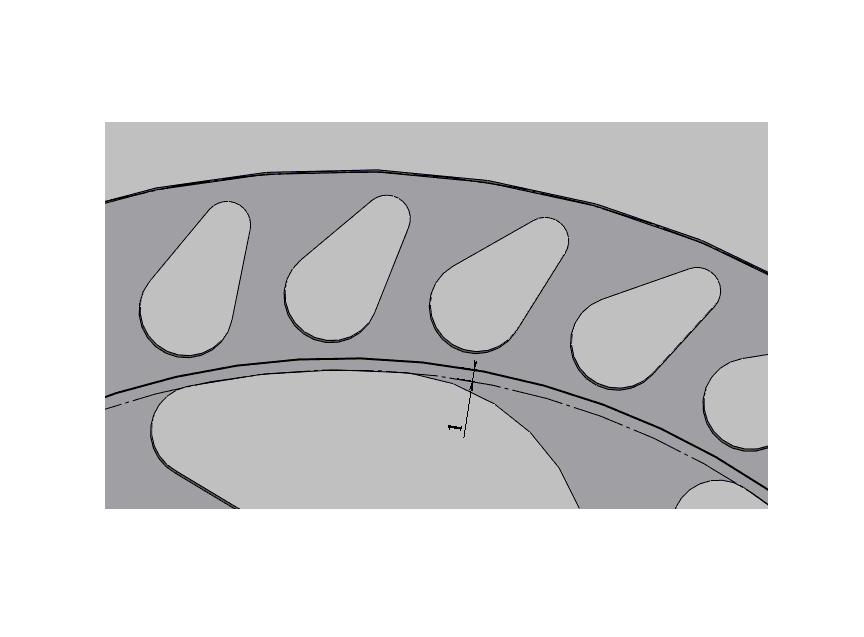

У тебя колодки сзади цепляют всю поверхность диска или остаётся место которое они не зацепляют?
Непрочитано 09.02.2017, 22:53   # 14
Аватар для Arrt
Регистрация: 24.10.2003
Адрес: СПб
Сообщений: 992
Байк: 20" & 26"
Arrt вне форума
Если считать, что тормозная поверхность располагается между двумя окружностями (диаметр внешней окружности=диаметру диска), то колодки не доходят около 1-1,5 мм до внутренней окружности.
