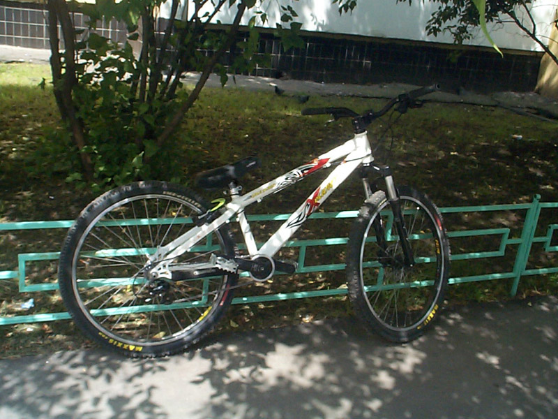

Итак, выставляю на всеобщее обозрение
Комплектуха вроде вся видна
Рама Planet-X New Jack Flash 11,5", перья 400, передок 23"
Вилка РШ Псайло 80-125мм
Шатуны ФСА 170мм +звезда блэкспайр на 24
каретка труватив 128мм ось
заднее колесо дх32 - дт - роллерка - максис 2,35
переднее колесо дм24 - дт - хт - максис 2,35
Тормоз задний - мага
Передний - деор 525+кулстопы+нагес диск
рулевая фса пиг
Руль Фанн
Выноз ПЗ какойто (фрез)
перекл. 105
цепь лх
рок - кастом

Сойдет для начала :mrgreen:
А если серьезно, то вполне приличный апарат

Кульный байк получился! подлиннее чем аганг да?
Я кстати уже на твоей старой раме впуливаю благополучно :о)

да, рама просто длиннющая, как по мне
Takeda
Да для начала сойдет, особенно, если учесть что это уже четвертая моя рама за последние два года

да, захотелось более прогрессивной геометрии передок намного длиннее, перья короче (и жирнее )рост ниже (если поставить жесткую вилку и снять седло то вобще низко)
ну и производитель круче легендарный, можно сказать
а еще на эту раму намного лучше ставится магура, на дх32 даже с заметным запасом!

А-ганг неплохая рама, я на нем катал больше года, но планет-х мне намного удобней, причем во всем, на ней прогресс быстрее пошел, рама ведет себя на удивление послушно и стабильно! в то-же время появилось полно места, которого так не хватало на а-ганге Теперь и в серфе удобно перемещать тело, и дергать можно гораздо выше, и когда еду назад фейки - ноги не задевают за вынос и переднее колесо и можно наконец полностью развернуться! И при пробиве руль стал выше, а не где-то под ногами Думаю, большинство из здешних знает как тяжело делать пробив на короткой раме, особенно с недлинным выносом...
Кстати рама нефига не жесткая, я боялся что из-за более толстых перьев у нее будет эта омерзительная дубовость, свойственная дешевым мясным рамам, но нет, все просто отлично!
Simpleson
Весит около 14 кг, не больше.
Автор весил 13-13,5 но там стояла каретка по-легче и рулевая легкая интегрированная...
Педали - VP дабл кейдж они действительно неочень, даже не смотря на надпись "Planet-X" они уже активно люфтят и трещат подшипниками... рамки кривоваты и затуплены... Одна радость, оси хоть вроде нормальные, а то кататься на гнутых осях то еще удовольствие

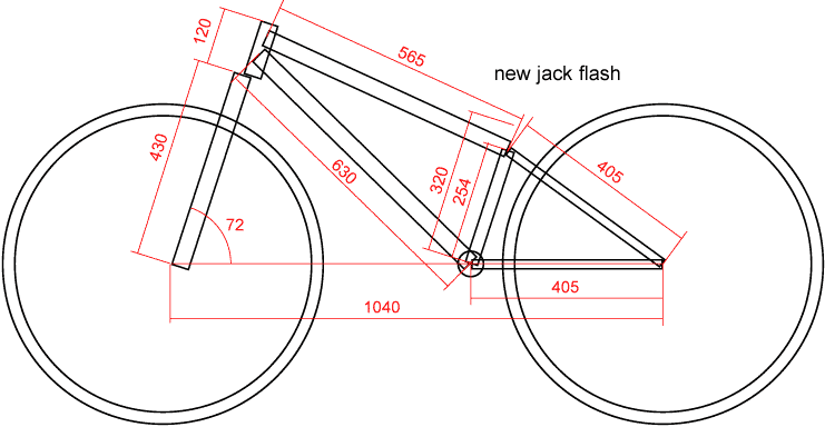

уточнение - перья на ней 405 мм, база с жесткой вилой 1040. ощущение длинного переда из-за более крутого чем обычно угла рулевой

Это какую надо извратную вилку поставить, чтобы получилось 1040 пинигинскую наверно та что без смещения
У меня c мягкой вилкой 90мм база ровно 1065 крутой угол рулевой действительно крут х-ап с 710 рулем и выносом 80мм крутица отменно на счет перьев не знаю, не мерил, на сайте омнибайка написано но 5 мм особой роли не играют главное что не больше 420-ти

вобще я ошибся вчера мерили 1085 база

тогда найди, где я ошибся
вилка была echo pure 430 мм длиной со стандартным вылетом вперед где-то 35-40 мм

Правильно или нет - сказать не могу, надо мерить, у меня почемуто 1085 от оси до оси шатун далеко от переднего колеса (даже на фото видно), руль далеко... Если база 1040 то получается какойто огрызок
вилка у меня мягкая, может частично в этом дело седня еду за жесткой, о результатах должу
П.С. Верхние перья и нижние перья разной длины по идее должны быть...

С урагановской алюминькой база 1055 огрызок
