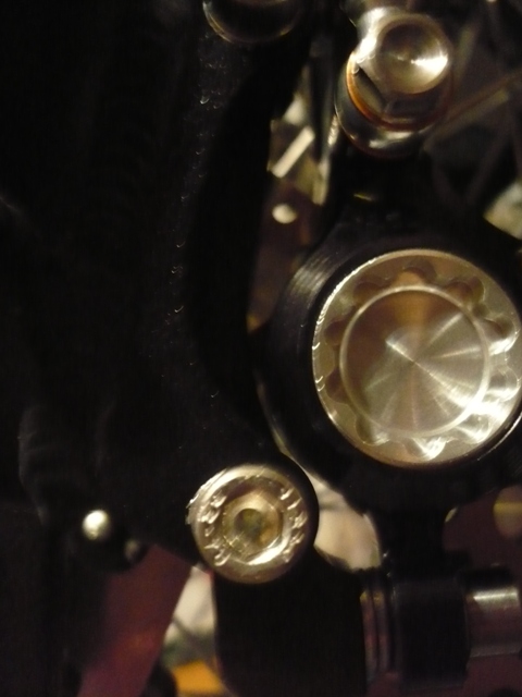

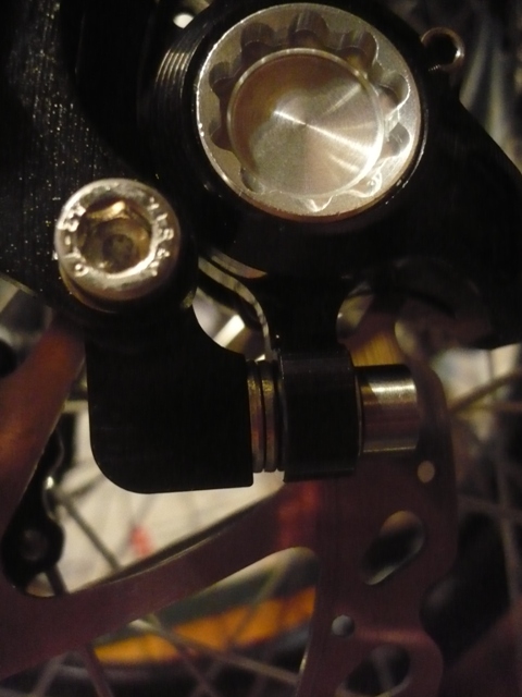

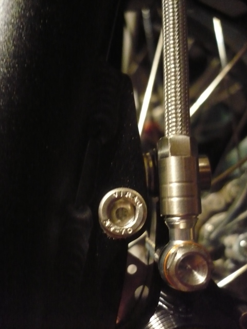

Пришёл мне сегодня с "Чайника" передний Hope TZ PM и переходник F-160/R-140. Поставил переходник на вилку Echo SL и увидел, что калипер не касается переходника, а упирается в ротор. Пришлось с каждой стороны проложить по две довольно толстые шайбы, чтобы установить калипер (см. фото ниже). При этом зазор между "круглой" частью калипера и переходником оказался около 1 мм и, примерно, на этот 1 мм внешний край ротора находится ниже внешнего края колодок. Если поставить только по одной шайбе, то калипер притянуть к переходнику не получается. В общем, это переходник какой-то левый или я чего-то не понимаю? Нормально будет, если оставить всё, как есть сейчас?

У Хопов ведь все не как у людей, ротора их и, соответственно, переходники, как правило, на 5мм отличаются диаметром. С калиперами та же лабуда непонятная была.

Диск Hayes V8 160 (но есть и Hope TZ 160 и он, таки, действительно 160 мм). А по переходнику суть в том, что даже "в воздухе" на него не прикрутить калипер без проставочных шайб.
P.S. Что характерно, сзади стоит Hope TZ PM+переходник F-180/R-160+ротор Hope TZ и всё чётко.

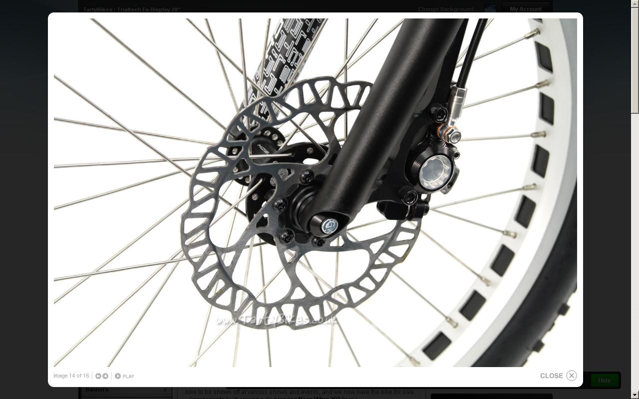

Хотя на Tarty такой калипер тоже крепится через шайбы - видимо, это для них норма.

Я бы поставил шайбы от авида, и настроил бы его соответственно так же
Если конечно их не много будет

Да, шайбы как от вибрейк колодок полусферические. подточить чтоб потоньше были и всё встанет ровно, но с ротором хз, если колодки не цепляют всю поверхность ротора то яб так не катал.

думаю, что 1мм разницы колодок и ротора роли не играет. Заднее колесо воообще можно на 5 мм отодвинуть для натяжения цепи, а рам с регулируемыми дисковыми крепами ничтожно мало.

Так уже попробовал - слишком большая проставка получается. Видимо, оставлю, как есть.

вообще тут можно поставить микронные шайбы. наверняка они продаются в стой магазинах. Так можно будет идеально отстроить высоту калипера

У хопа обычно эти шайбы в комплекте, а на коробке написано, что-то типа "подбери блеа сам как те нать, мы х.з. на чем ты там рулишь". Типа их тормоза и крепы ровнее чем наши рамы и руки)))

всё верно, и шайбы там с разницей по толщине в 0.1 мм)
