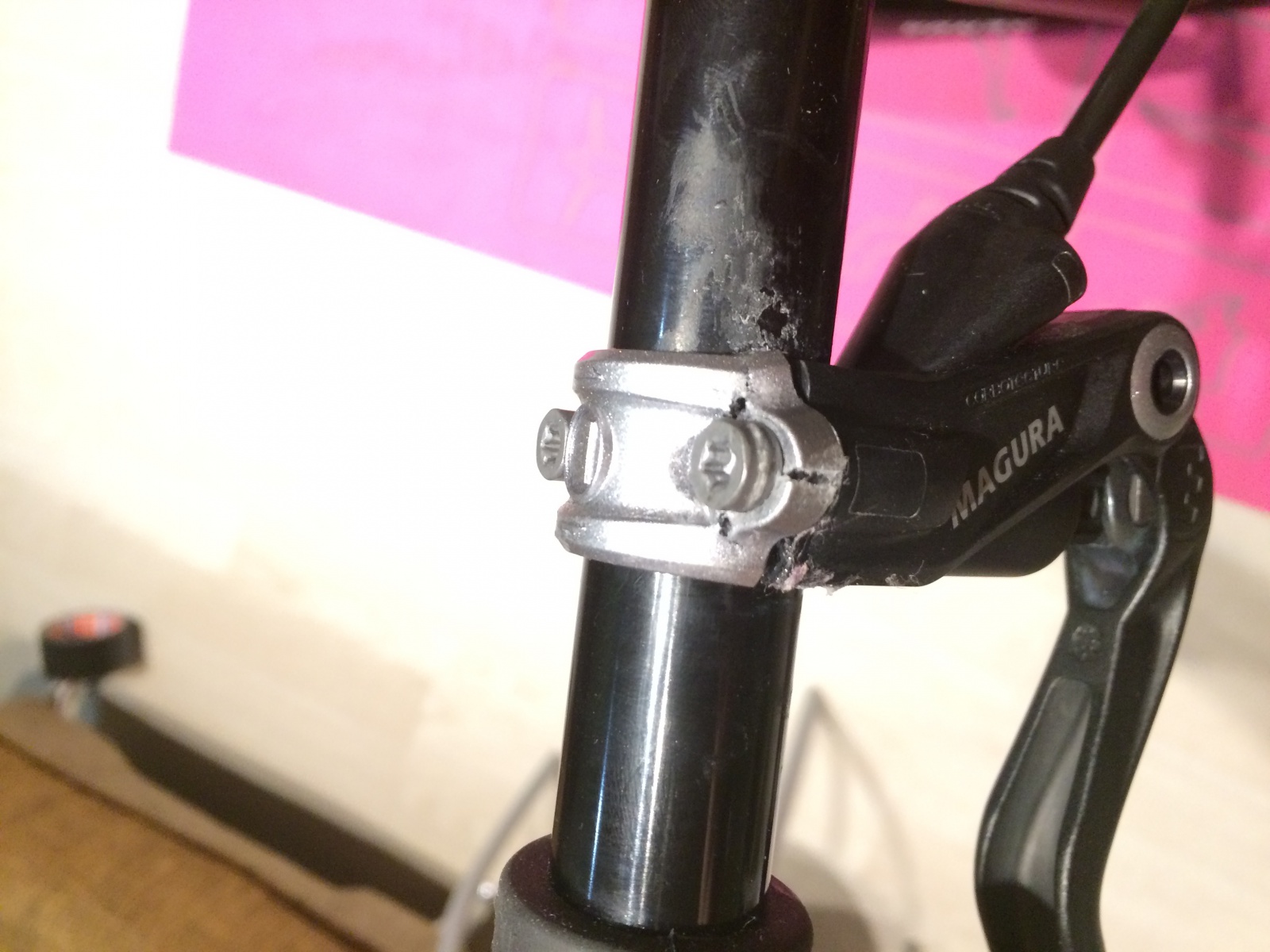

В общем катался я и решил немного переставить руль. Соотвественно пришлось менять положение ручки...ну и треснул этот хомутик при затягивании. Да, глупо, но пытался склеить, следы клея видны. Никак не ожидал такого, можт кто встречался с подобной поломкой? Может можно заменить чем-то этот хомут?

На тарти они есть, кстати.
И нельзя их затягивать.
Тянется часть, отмеченная стрелкой, совсем немного. Тупо до момента фиксации. Нижняя же жмется еще слабее. Затягивать надо так,чтобы ручка при нажатии прокручивалась. (Защита от удара о парапет.)
