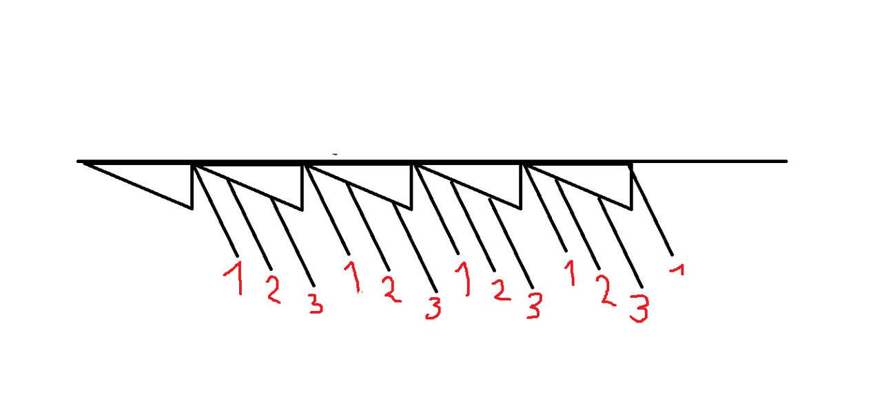

Короче, товарищи, недавно начал разбираться с работой фривила, вернее, с вычислением свободного хода и влиянием на него количества собачек и зацепов. И понял одну вещь: на сайтах и в интернет-магазах указан свободный ход фривила, рассчитанный без учёта количества собачек. Например, у Echo SL 108.9 он равен 3,(3) градуса. То есть мы делим 360 градусов на количество зацепов (сто восемь) и получаем, грубо говоря, 3,3. То же самое с 36, 72 и 120 зацепами. Но ведь на свободный ход влияет ещё и количество собачек (вернее, пар или троек, работающих одновременно). Ведь после щелчка прежде чем одна, например, тройка щёлкнет ещё раз, это сделают другие тройки. Получается, что на самом деле свободный ход меньше, чем он заявлен. Вернее, на сайтах указан свободный ход для фривила, у которого одна собачка, или все собачки работают одновременно. А фактически это значение превышает настоящее в количество раз, равное количество пар или троек... Например, в том же Echo SL 9 собачек - одновременно работают по три, значит, у него три тройки. Получается, чтобы вычислить реальный холостой ход, нужно разделить заявленные 3,3 на 3. Тогда выходит 1,1 градус.
В общем, вопрос такой: это всё правильно говорю или же бред?

В общем, сейчас решил проверить всё на практике, взяв транспортир и свой фривил. У меня Jitsie TR1AL 36.6 с тремя парами собачек. Заявленный холостой ход = 10 градусов.
Я царапнул на грани вращающейся и покоящейся частях, так чтобы метки совпадали. После чего крутнул его ровно на 1 щёлчок и царапнул на вращающейся ещё раз. Потом измерил транспортиром угол - вышло что-то в районе 3 градусов.
Теперь теоретическая часть: по моим предположениям, реальный холостой ход равен заявленному, делённому на количество пар или троек. В моём фривиле три пары (Одновременно в зацеплении находятся по 2 собачки, а всего 6), значит делим 10 на 3. И как раз получаем "что-то в районе 3". Ну а точнее 3,3. Вывод: теория и практика сходятся.

Обычно люди прокручивают фри на 360 считая при этом число щелчков и потом делят 360 на это число. И обычно все сходится с данными указанными в спецификации/прайсе магазина, что у фри что у втулок. По крайней мере у меня ни разу при покупке расхождений не было)

Количество зацепов это и есть сумма всех щелчков за круг, а не упоров для собачек. Это эхо 108 щелчков, 36 упоров по 3 собаки по очереди работают. Разбери свой да глянь.

Называется "создай проблему из ничего". Еще во времена, когда о фривилах не знали, существовал способ посчитать холостой ход втулки - считаешь кол-во щелчков за оборот барабана и 360 делишь на это число. Не надо искать вселенский заговор везде и всюду, производитель все цифры не с потолка берет.

Задумайся о том, что когда фривил стоит на шатуне и на втулке, получается разный угол отклонения педалей. При прочих равных на втулке всегда будет меньше. Живи с этим.

Braza, на втулке надо учитывать соотношение звезд, отсюда погрешность

А если поставить вперед шоссейную звезду 53T, а назад фривил с холостым ходом 3.3, то холостой ход шатунов получится 3.3*53/18 = 1.12 градусов! Profit!
