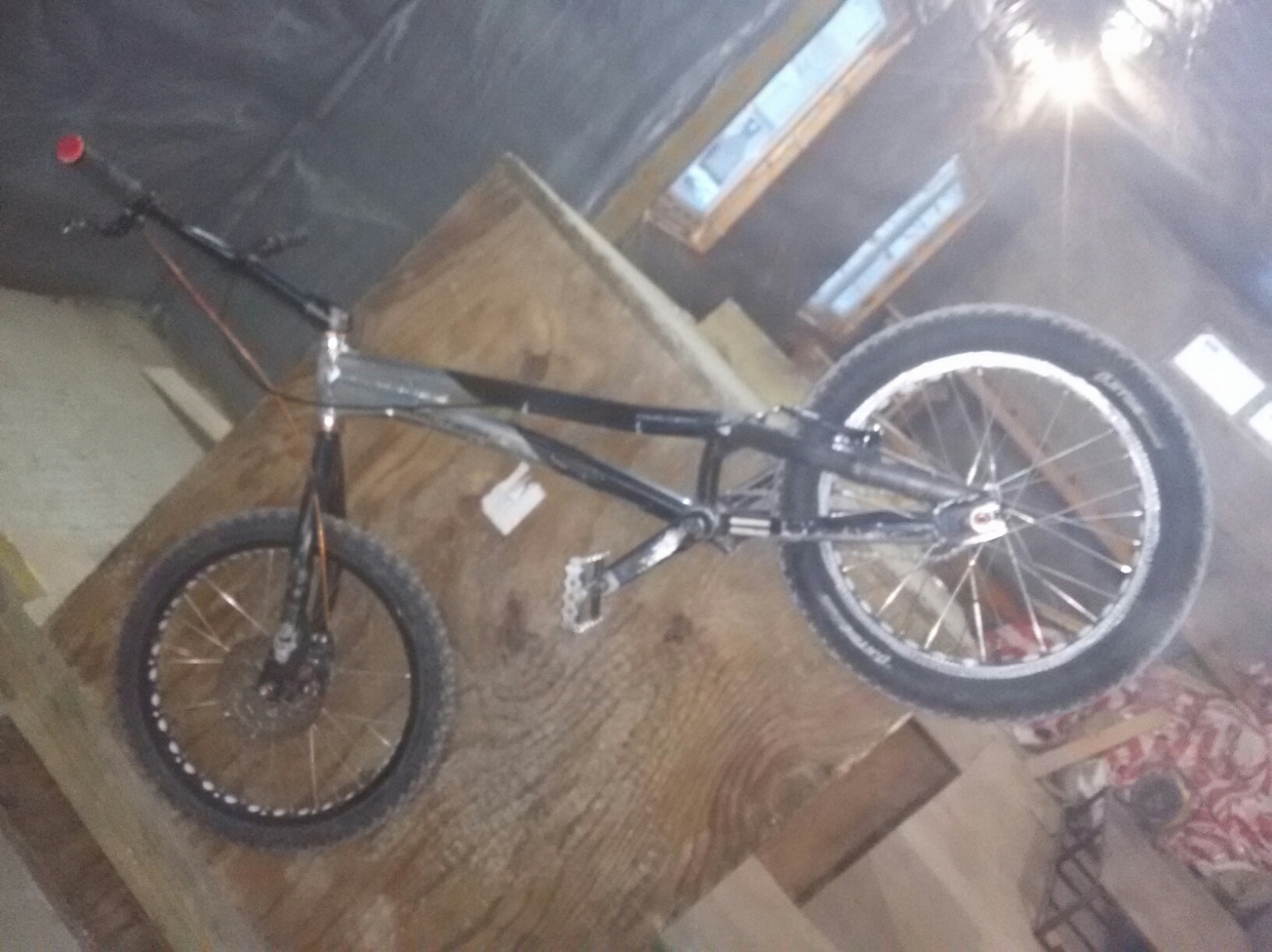

Посмотрел на Длмона и решил стать таким же модным как он, правда бытует мнение, что неполучится, так как нужно еще и цивик купить.

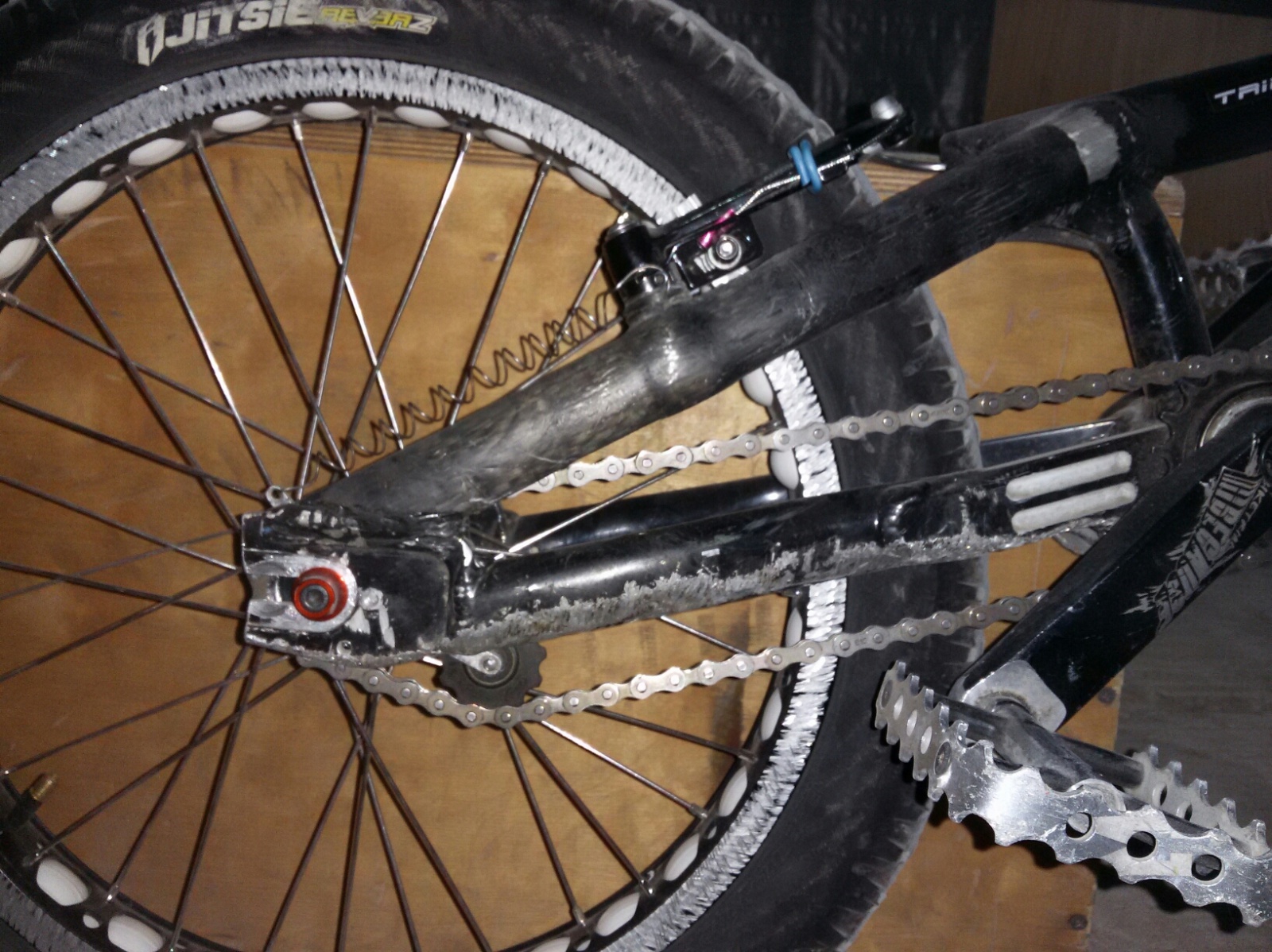

Хочется выразить благодарность Кузнецову Диме за раму ,вилку... и помощ в сборке, а также магазину КингБайк за помощ в сборке и за комплектующие. Байк получился огонь! Хочется теперь и стрит-триал 20" собрать.Что да как - видно на фото.
Всем прогресса и новых бочков.

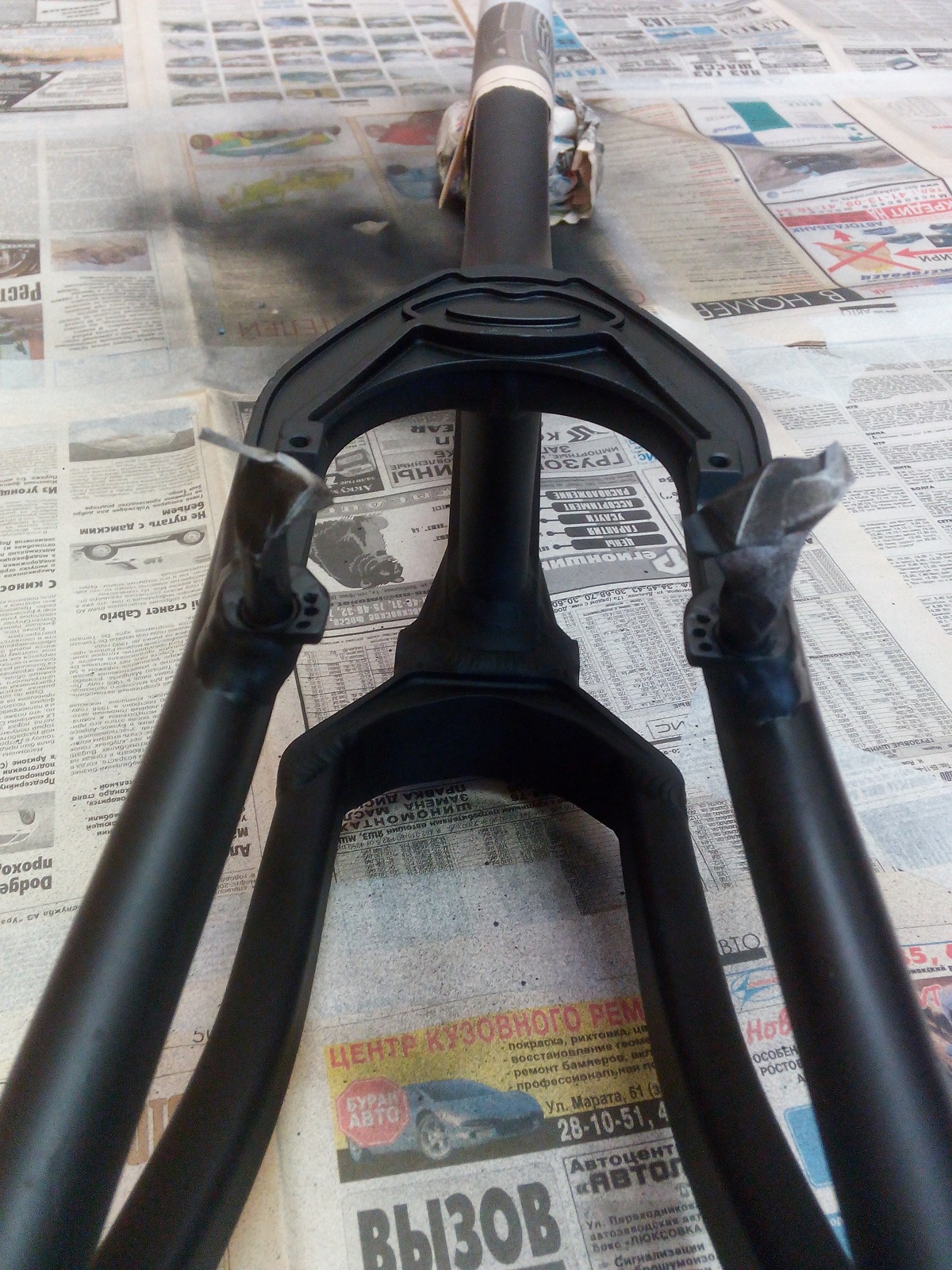

О, Ванек! Сново в чистый триал! Это ж рама Тор? Крепы под вии сами приварили?

Рама тор. Я уже ее пятый хозяин. Под вия я намотал карбона на крепы от магуры и сделал там резбу м8 под пин. Также пришлось карбоном усилить перья, а то они как из пластелина были.
Фото как и рама из тех времен))

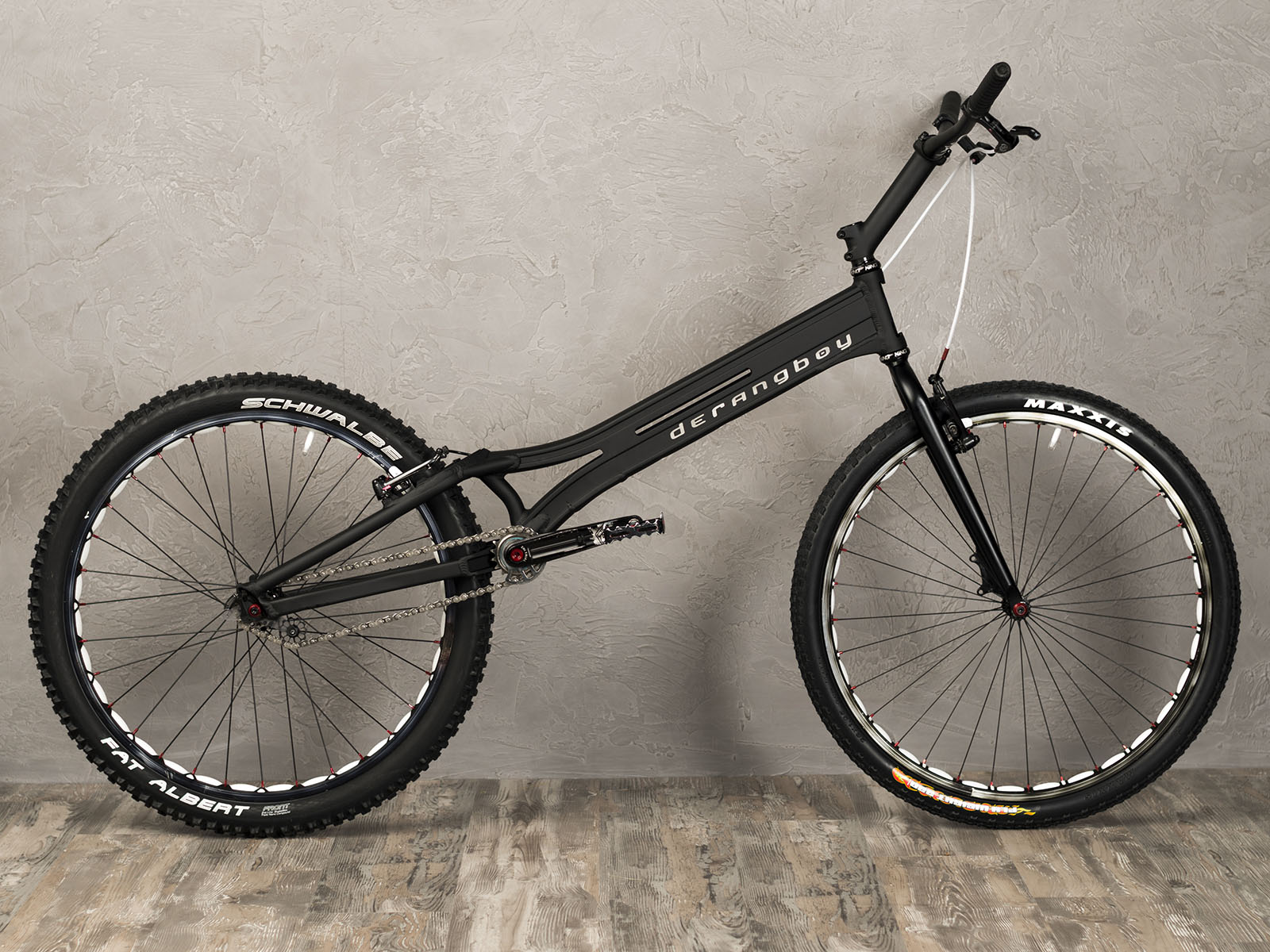

Да это понятно,сам вии приварил к ДерангБою 2007г,покажи оригинал рамы,плиз,не могу понять что за рама,какая гео,вес?)Сейчас Заморочился над переделкой Зуу2007г,опыт есть и желание пока что,ковыряю как пацаны в гаражах жигули XD Могу в вк побросать в л/с,фото переделок,а сюда приложу немного фото2015г,как то так,я заморачивался конечно...

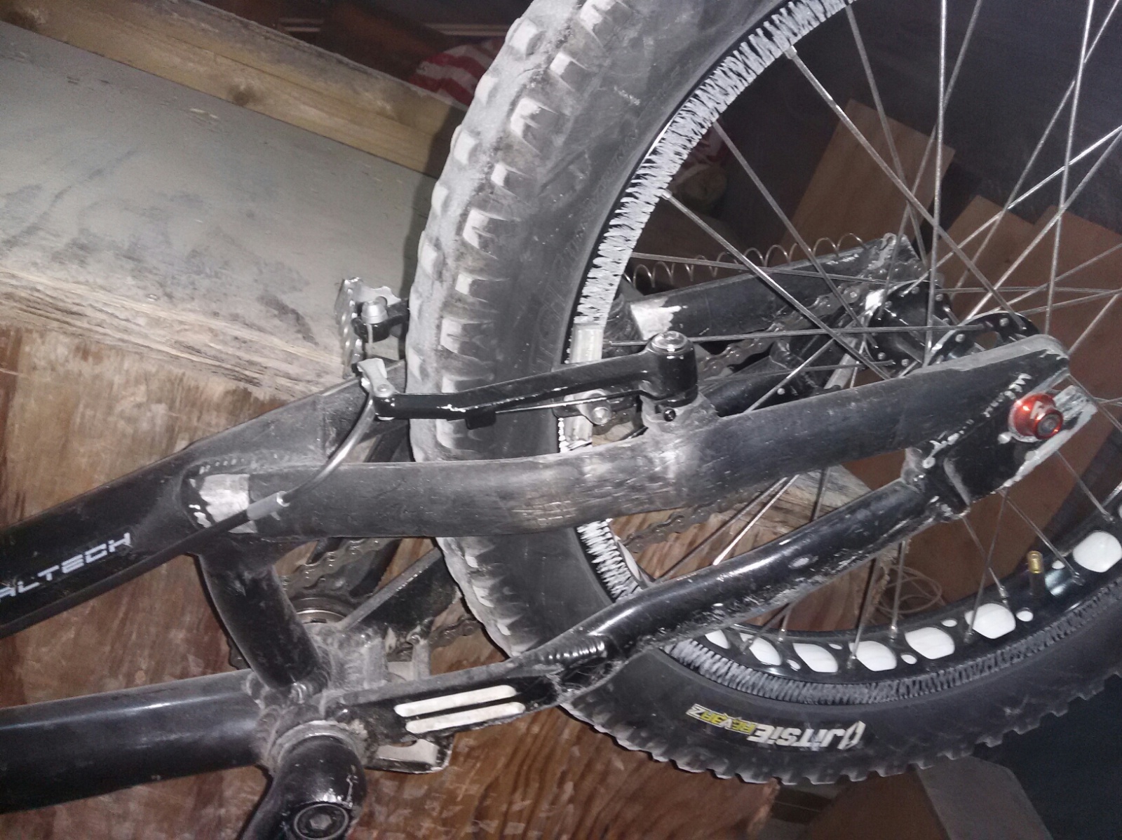

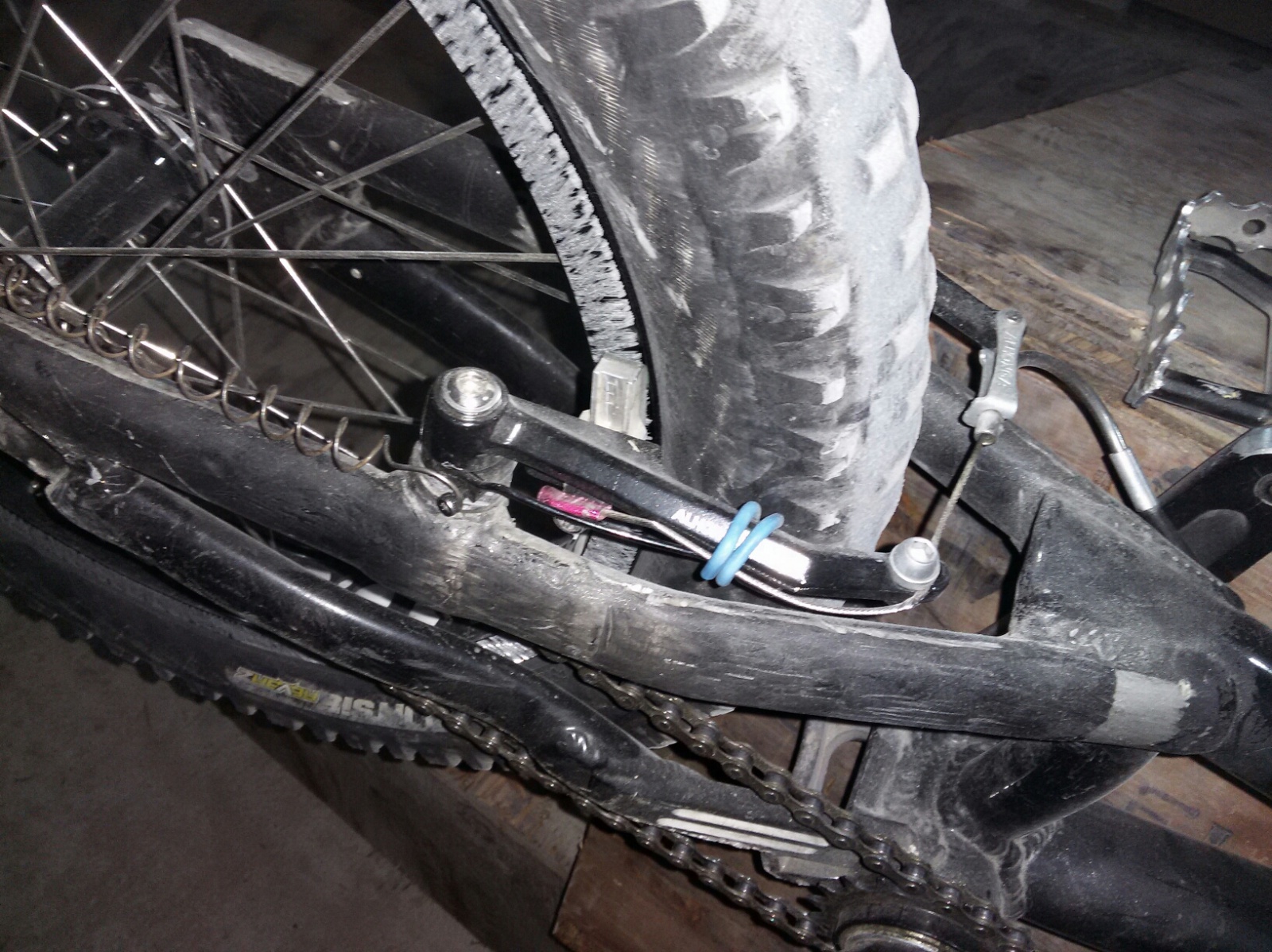

Ну конечно колпачок тросика заднего мог бы и в цвет поставить.

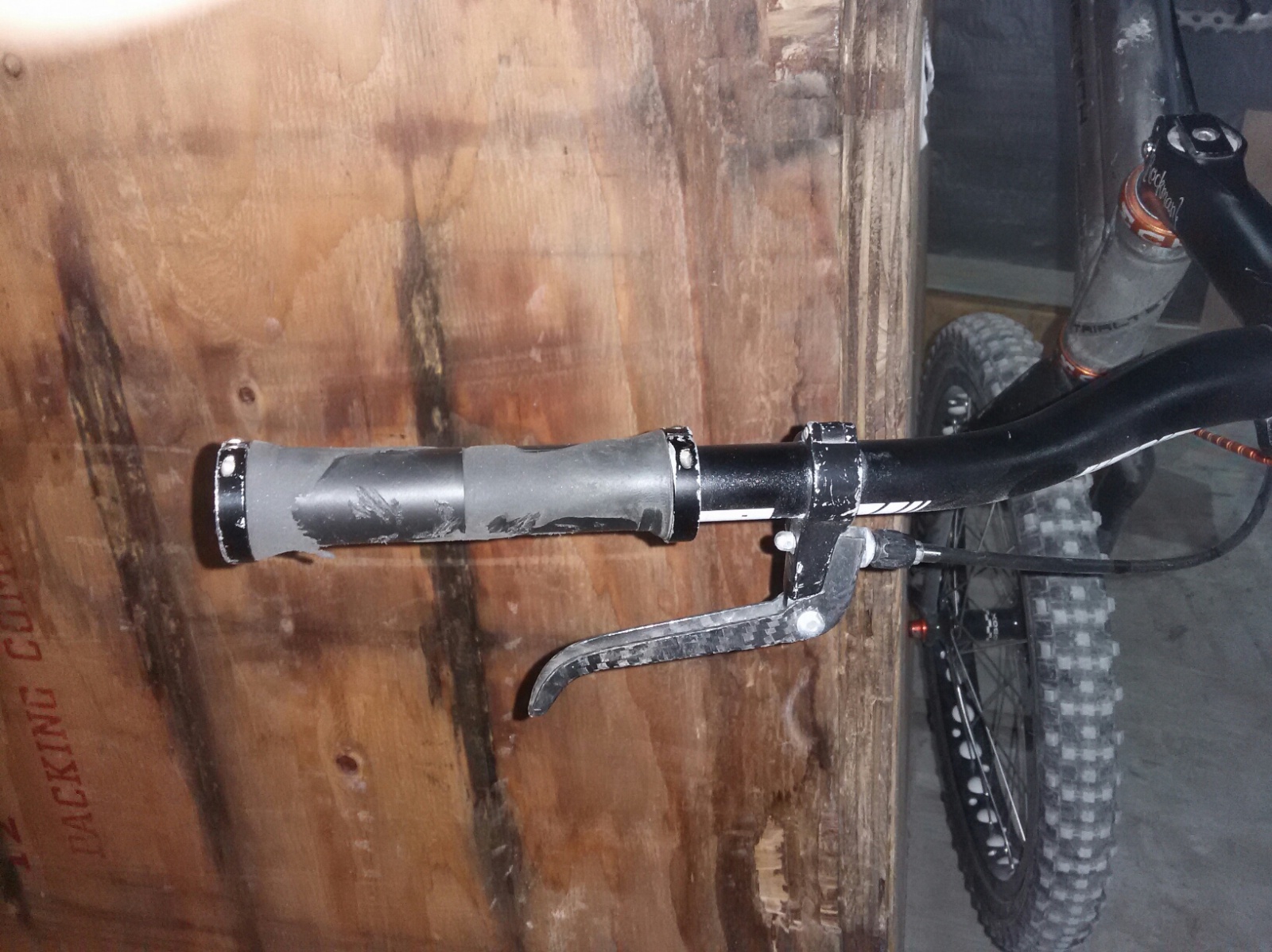

Нокона сзади нет, шайбочки на втулках выгорели, грипсы недостаточно протерты, рычаг слишком лайтовый - незачот!
Непрочитано 04.03.2019, 21:28   # 11
Регистрация: 23.01.2009
Сообщений: 342
Kukush вне форума
Я думал что кусок медного провода в синей изоляции вызовит массу нареканий, но оказывается наконечник тросика нетот)
Грипсы просто идеально притерлись под форму моих кистей!
Главный нюанс никто кроме питерских так и не спалил похоже)

Мне стало интересно — что это за ручка от заднего тормоза? Если правильно понял по фото: у неё тросик "неподвижен", а двигается рубашка.

Да, это ручки-дублёры от циклокросса

Именно так. Это повторитель с циклокросса. На заднем тормозе еще и рычаг самопальный. Но на этом все извращения не законченны)

Это ты про шатуны 135 мм (или сколько там отпилено) ?
Непрочитано 05.03.2019, 00:18   # 16
Сообщений: 342
Kukush вне форума
Стандарт 135 мм уже успел устареть. Тут 140 мм. Передача 18/13 пришлось поставить фиксерскую звезду на 13.

А обод спереди не 19 ли случайно?

Ну ручку то я еще в прошлом году видел. А зачем шатуный такие короткие?)
