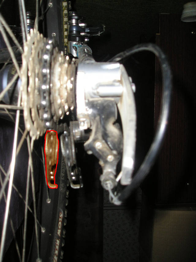

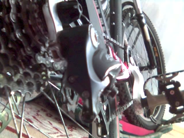

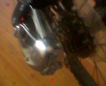

У меня переключатель скоростей Acera. А можно ли его заблокировать если нету троса (просто прикреплён к раме)?
Если можно , то как?
Объясните пожалуйчта что и где винтить?
Спасибо!!!

Блин берешь болт длинный находишь и вкручиваешь вместо стандартного,болта high или low...Ими можно любую передачу выставить.На картинке видны,но перекл alivio,хотя они с асерой похожи

но всетаки как мне и что подкруить что бы он встал в положение (выделено красным!)

Вот тут было 3 фотки и ни в одной я нифига не понял... может надобыло фоткать немного сбоку а не чисто снизу?
