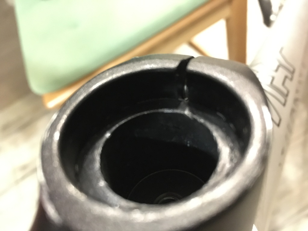

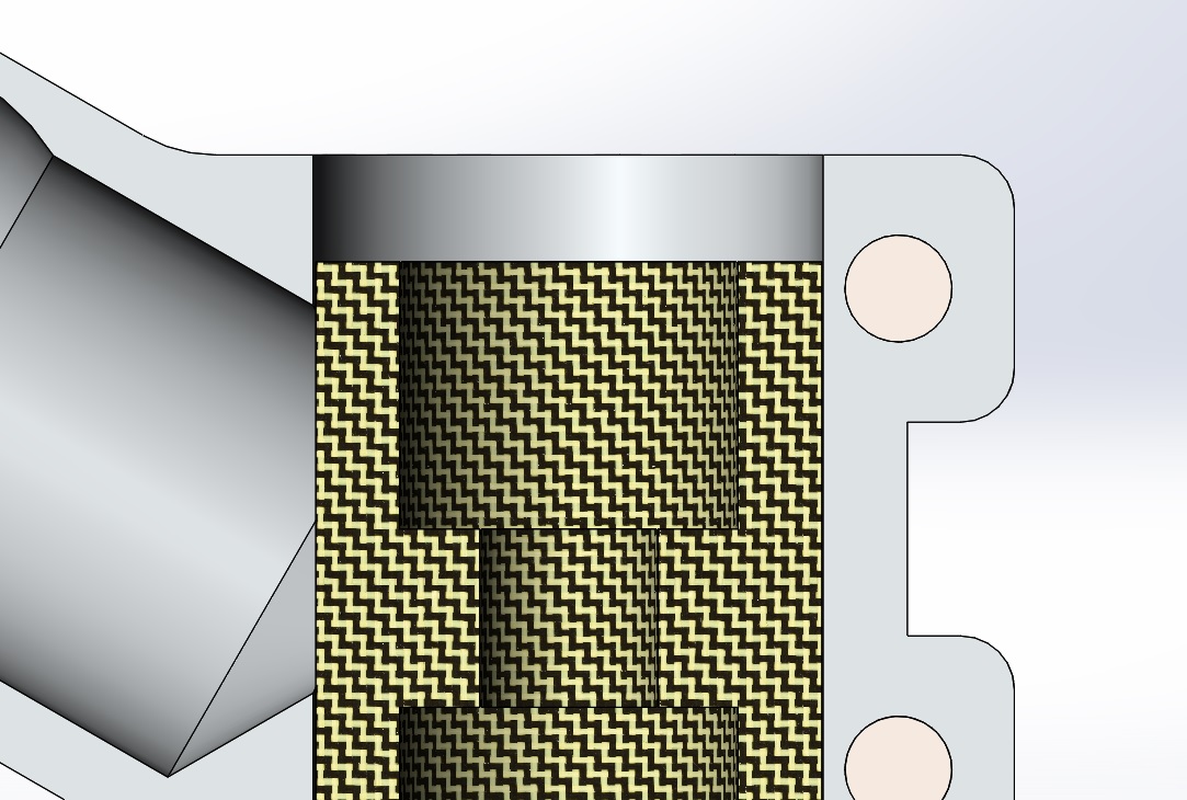

Приветствую!
Дано:
1. вынос с обычным прямым зажимом, высотой 52 мм;
2. карбоновый шток, который на 7,5 мм ниже верха выноса и на 1,5 мм выше середины верхнего винта (рулевая уже затянута).
Вопрос - оно так нормально будет держаться?

Во многом зависит от того как разнесены болты, которые зажимают шток. Если взять такую же ситуацию с алю штоком и выносом clean, который имеет 52мм высоту стакана, то держать будет очень хорошо. Для сравнения - вынос comas с полным зажимом штока и то, что ты описал - comas будет разбалтывать в несколько раз быстрее. Если бы у тебя был алю шток, то я сказал бы однозначно, но карбоновые штоки может плющить сверху и это главная проблема.

Этот вынос будет держать алю шток намертво в такой ситуации, сам катаю на таком и примерно так же зажимает по высоте. Карбон - хз.

А на фотке вынос нормально затянут? У меня в подобной ситуции верхняя часть выноса практически смыкалась.

Верх и низ затянут - по 8 Нм и там, и там.

Дело в том, что у этого выноса очень высокий стакан и болты максимально разнесены. Нижний болт фиксирует у самой рулевой. Верхний, по крайней мере с алю штоком, не теряет жесткости, то есть не зажимает выше штока и не создает конус при затягивании. Все это позволяет втыкать все что угодно без проблем. Пацаны с Тарти всегда конструктивно говорят, сколько с ними не общался. Но в данной ситуации, на мой взгляд, они перестраховываются.

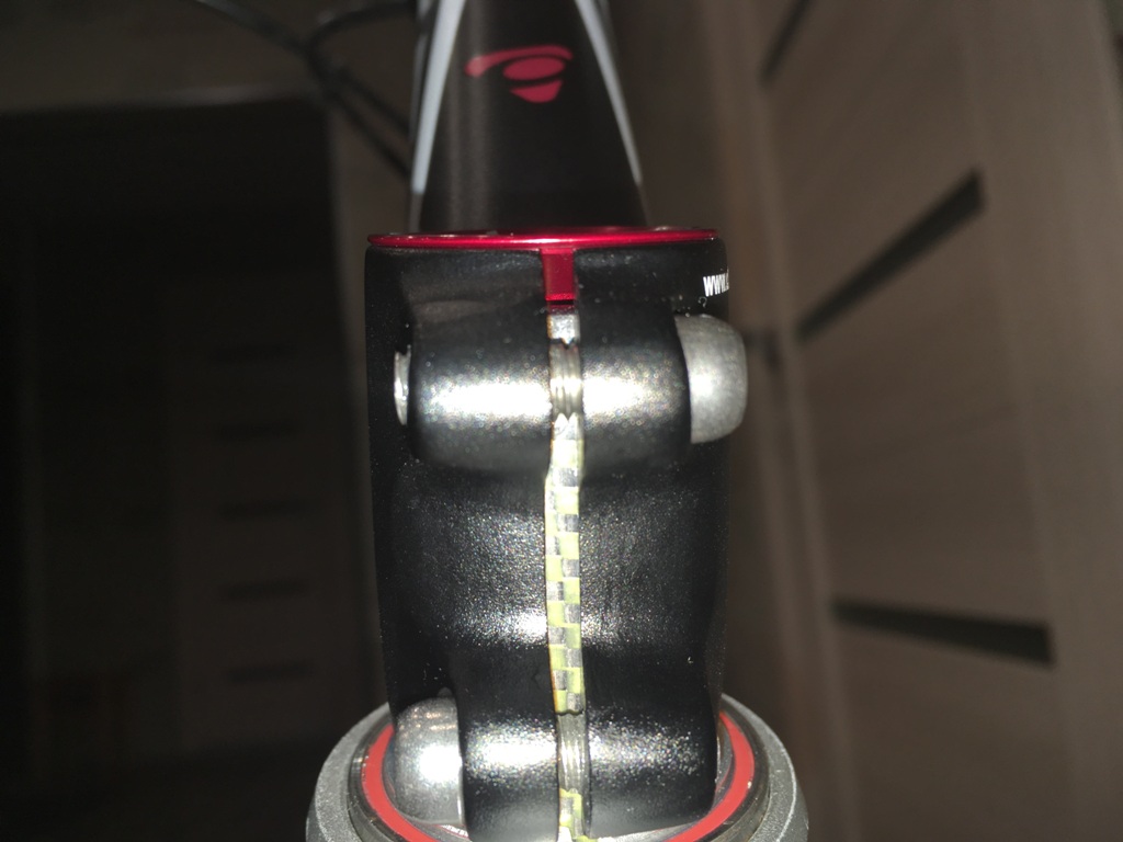

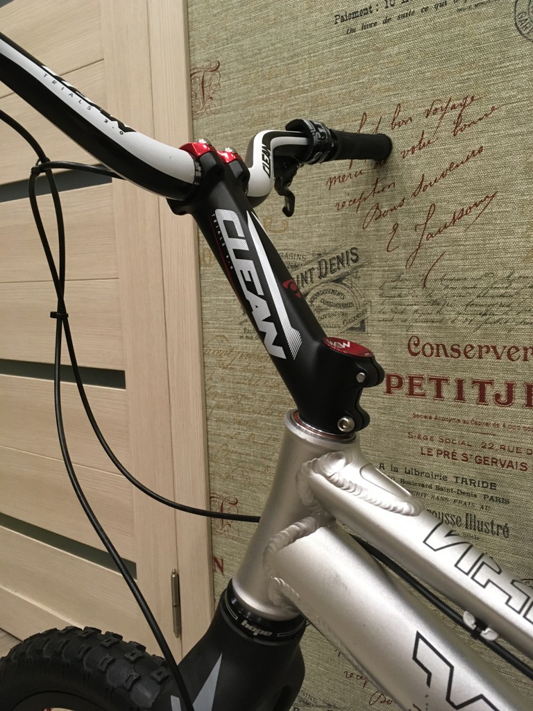

В общем, тоже решил перестраховаться и поставить вынос 180х35 - тогда шток оказывается полностью над верхним винтом выноса.
