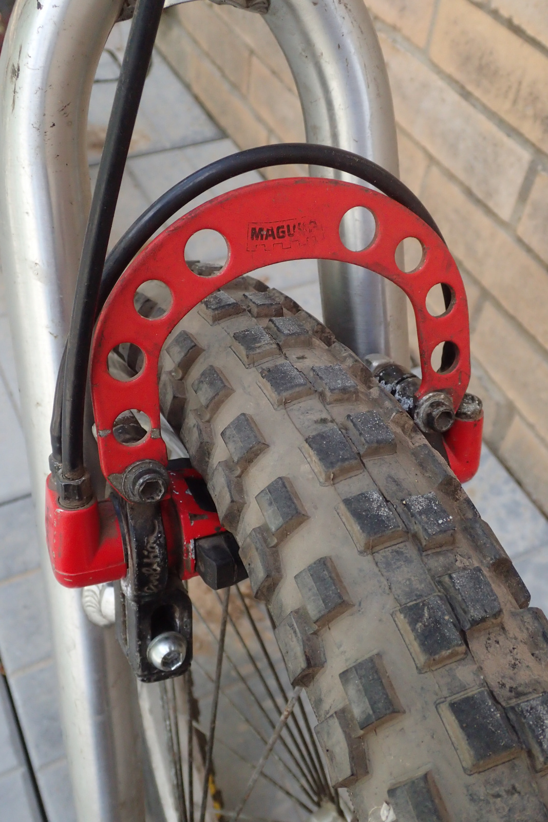

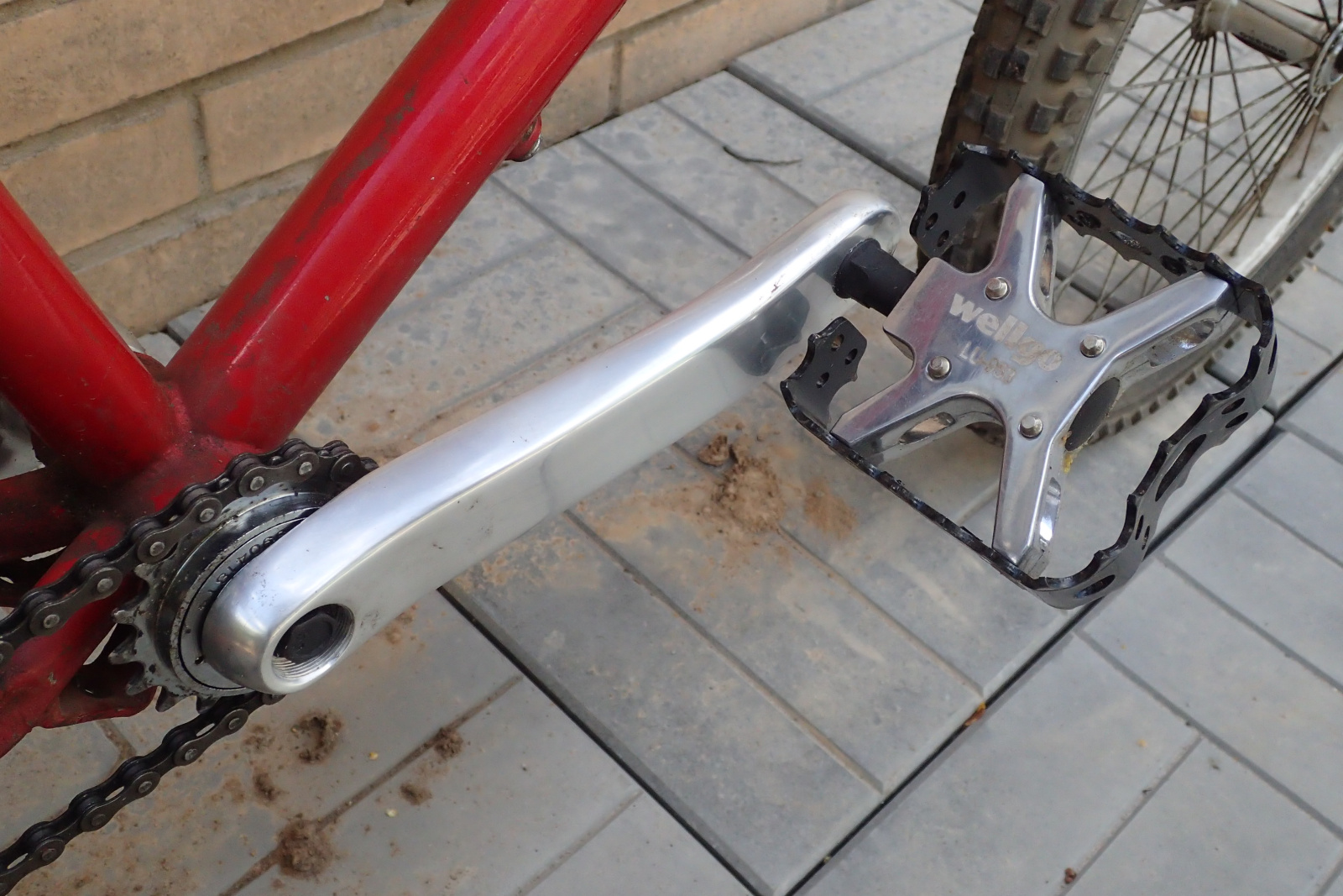

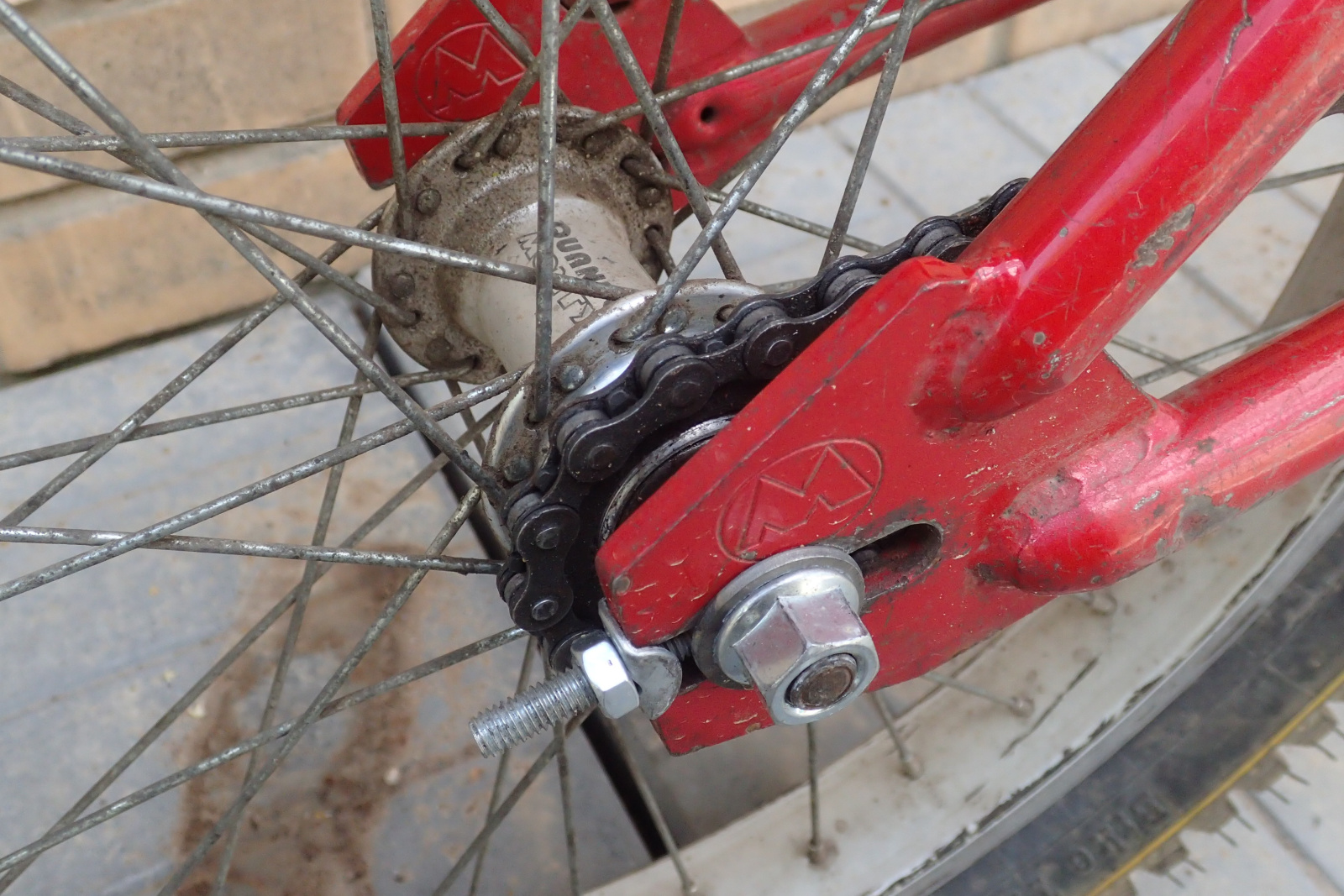

Решил собрать в один кусок вот такое говно мамонта. Которое, кстати, когда-то очень даже неплохо использовалось по назначению. Потом оно стало неактуальным, и я решил сделать из него какой-то проект ездить, для чего разогнул задние перья на 135 и даже вварил мостик под этот размер. Проект не получил продолжения, рама на годы повисла под потолком гаража, а детали по разным ящикам. А теперь на места гаража прекрасный благоустроенный газон, ящики под ногами, рама - в огороде, не дело. Нашел ейные колёса, оне даже целые, откуда-то нашёлся алюминиевый вынос Монти. Загнул обратно перья, заменил расплющенные собаки в убитом дешманском фривиле, перебрал обе втулки, притащил более-менее похожий руль с али. Нашлись даже родные шатуны 152. Но после их установки, когда я искал, а не осталось ли педалей не осталось), я нашёл новёхонькие шатуны под резьбу на 170. Не триальные конечно - от какого-то электроговна. Перекрутил фривил на них, а на втулку накрутил звезду 13Т, тоже имевшуюся по случаю от одного широко известного в узких нетриальных, но околовелосипедных кругах персонажа. Педали поставил не хуже тех самых - культовые LU-952. Сейчас это тоже конечно говно мамонта из-за их толщины, но их до сих пор можно купить новые, и они всё такие же цепкие и прочные. Ещё не мешали бы натяжители, но когда я увидел их цену на озоне, послала их нах и сделал за полчаса свой из болта и пары шайб. С бэшью пока ничего не решил, родной килограммовой железяки не осталось. случайно дошедшая из глубины времён эховская не подходит по креплениям, а мне с моим классом катания до использования бэши как до луны раком, поэтому пока оставил так. Может вовсе срезать крепления и приварить что-то более современное/актуальное, тем более что на нижнюю трубу рамы сейчас бэшь не крепят.
Поскольку от оригинальной комплектации ещё в те времена мало что осталось, поэтому коллекционно-музейных смыслов в данной сборке не планируется.

Сообщение от Shuriken Посмотреть сообщение
... я нашёл новёхонькие шатуны под резьбу на 170. Не триальные конечно - от какого-то электроговна.
Аххаха)) Шикарно)) Я буду вспоминать эту цитату весь день) Смотрятся кстати хорошо с этой рамой)

Shuriken вне форума
Что нащёт фривила на 21Т думаешь? А то мне кажется 18/13 маловато.
Непрочитано 11.07.2023, 17:57   # 7
Регистрация: 02.02.2009
Адрес: Москва, Строгино
Сообщений: 690
JinJeyYo вне форума
Вообще учитывая, что на мод 12 назад ставят при 18 спереди я думаю, что можно попробовать 21. Будет более streety feeling) На модах вроде стараются к 1.5 стремиться в соотношении числа зубов спереди и сзади. В таком случае 14 назад отлично подойдет к 21 спереди.

Shuriken вне форума
18/12 конечно идеяльно, но у меня нашлась только 13. Поскольку фривил ДНП о двух собаках всё-таки скорее ашан, нежели фривил, несмотря на все мои апгрейды, то менять его придётся, а вот звезда 13 ещё помучается - поэтому я и смотрю в сторону 21Т, тем более что нашёл хорошее предложение не тенсиль за охулиард денег. Плюс шатуны длинные, "ход ноги" больше получается.
