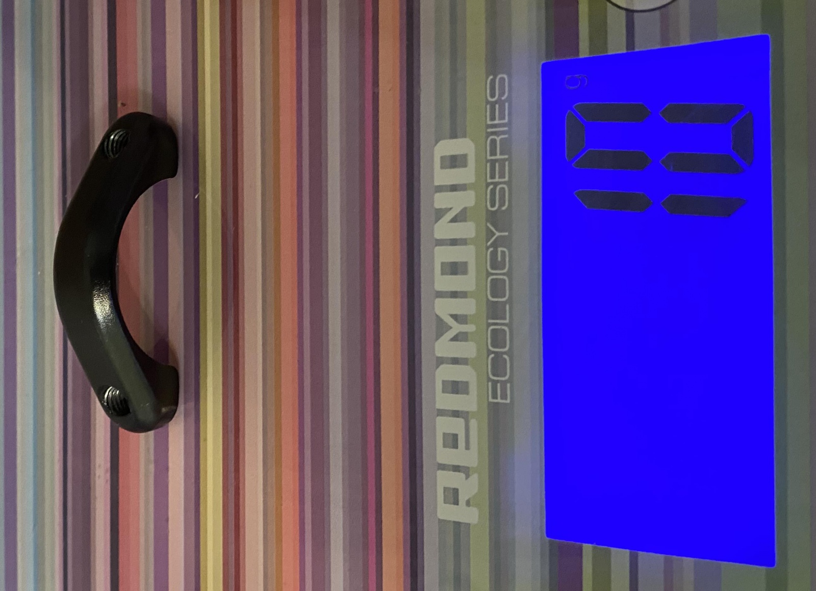

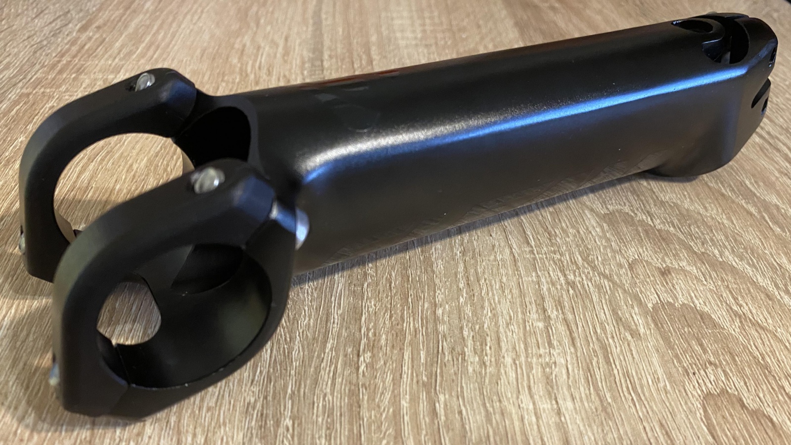

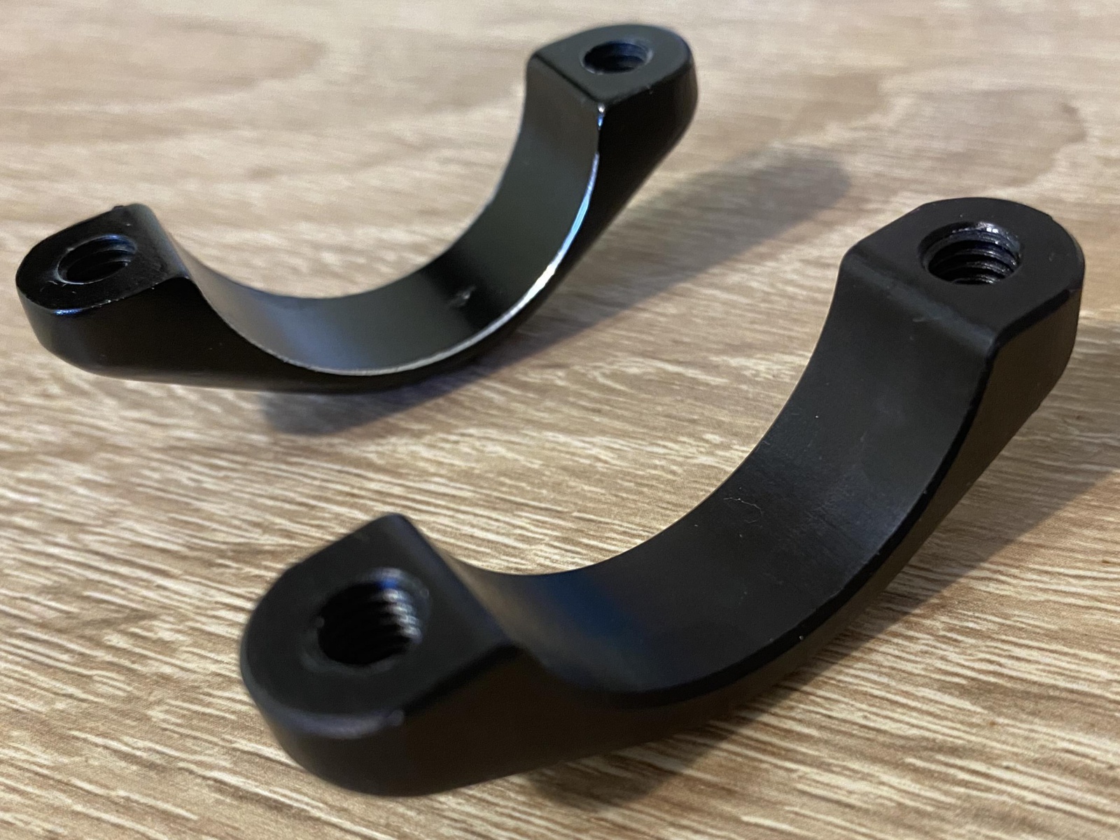

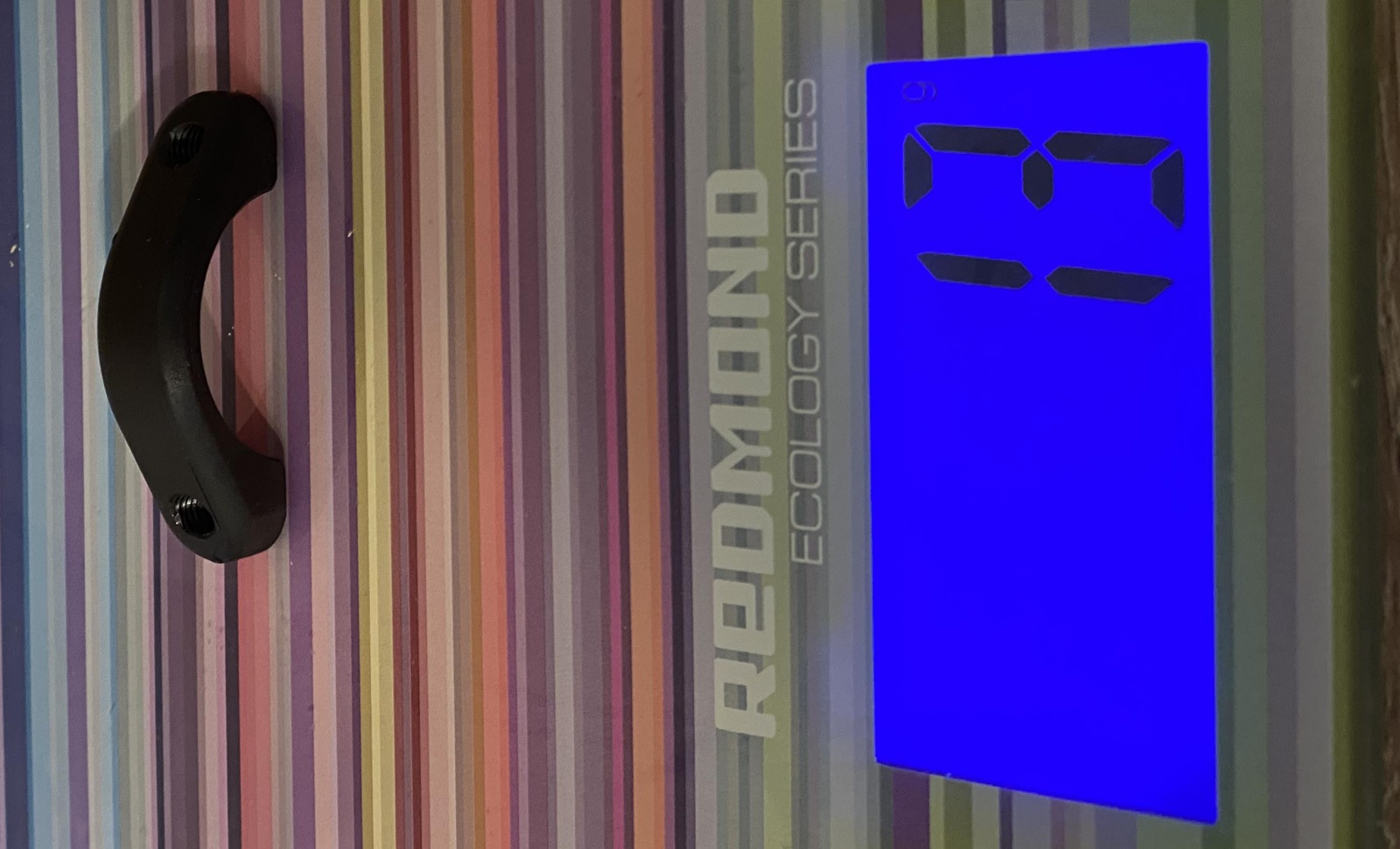

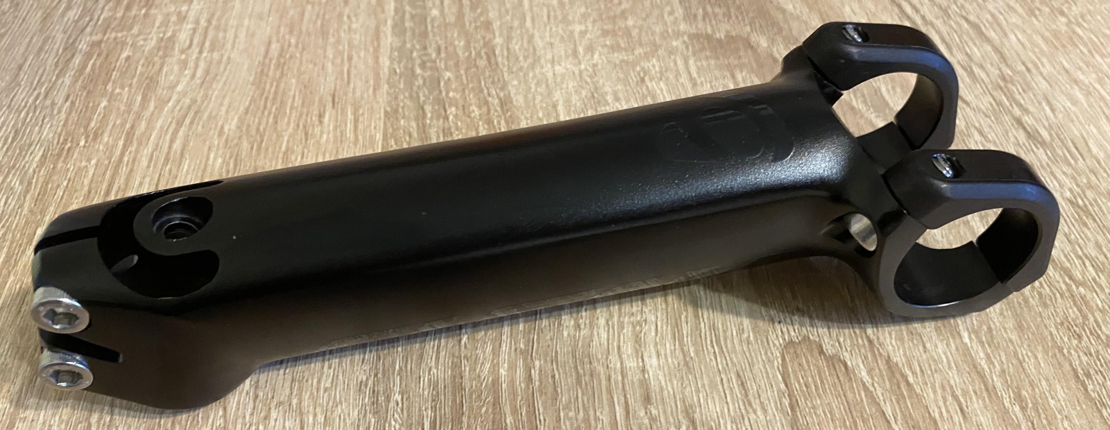

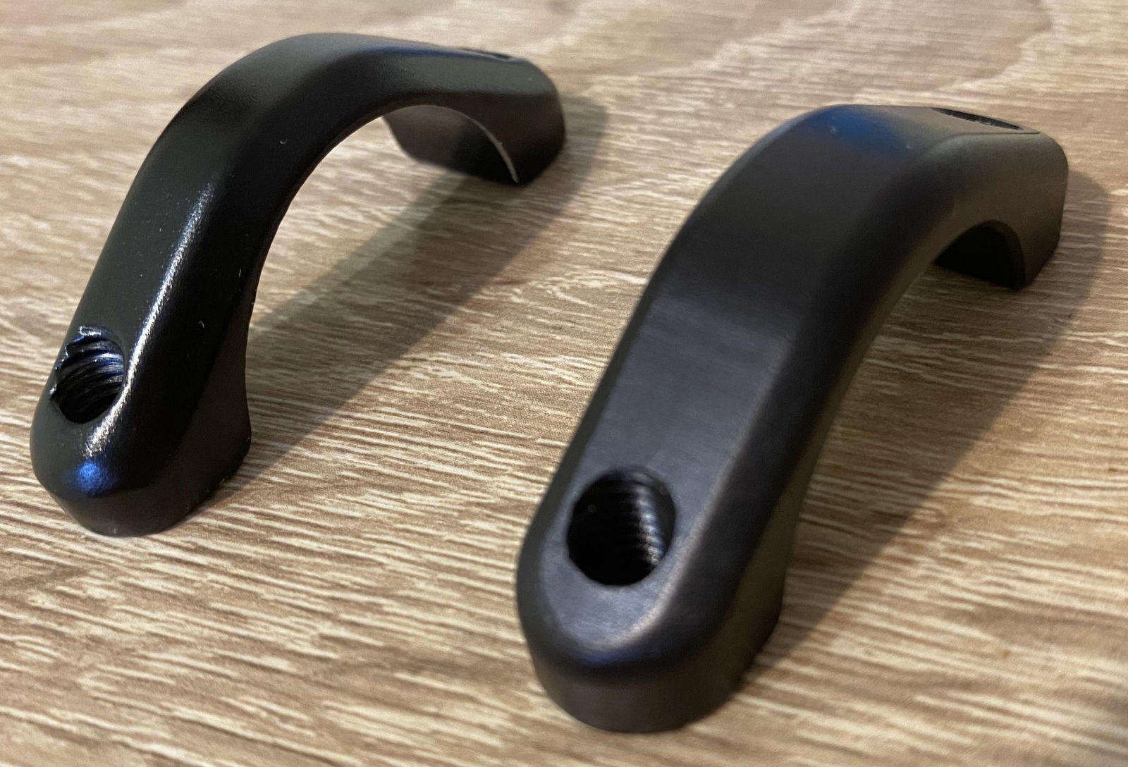

Приветствую! Решил для данного выноса изготовить чуть более массивные дуги, чтобы они меньше прогибались при затягивании и, тем самым, лучше фиксировали руль. Масса оригинальной дуги 10 г, масса модифицированной - 13 г. Изготовлены из 7075-T6 с последующим анодированием в чёрный цвет (получился более матовый, по сравнению с оригиналом).

С таким основательным подходом осталось только протестировать новые дуги: измерить момент, при котором руль проворачивается с новыми и старыми дугами, и тем самым проверить, действительно ли новые дуги лучше держат

Ещё один момент. У меня на оригинальных дугах получалось затянуть их до полного соприкосновения с выносом (на других выносах такого замечено не было) - только так руль переставал проворачиваться. В новой версии данная ситуация в принципе не возможна из-за конструктивных особенностей - небольшой зазор между дугой и выносом будет всегда.

Возможно, этот вынос специально сделали косячным, чтобы люди страдали от проворачивающегося руля и покупали интегрированный выносруль Clean.

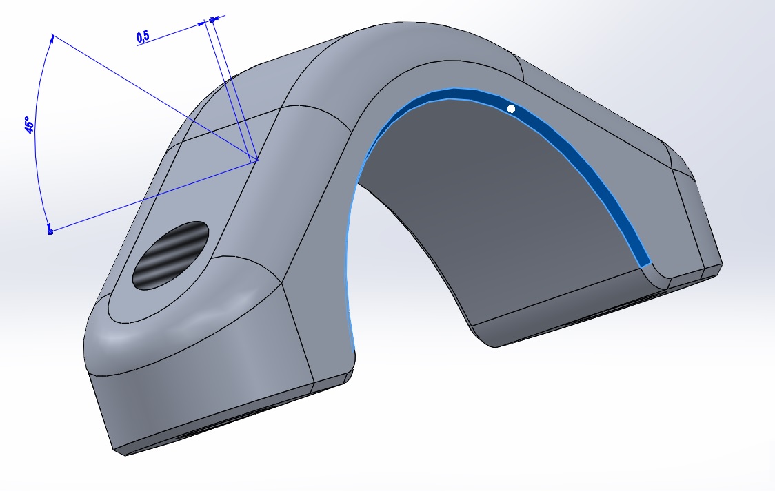

Не слишком ли острые фаски для карбона получаются? Просто скосы на оригинале покруглее ввиду отсутствия фрезеровки, и то руль в этом месте плющит будь здоров.
Там 0,5х45° - самое то. На оригинальных кромки неоднородные - местами, вообще, острые края.
