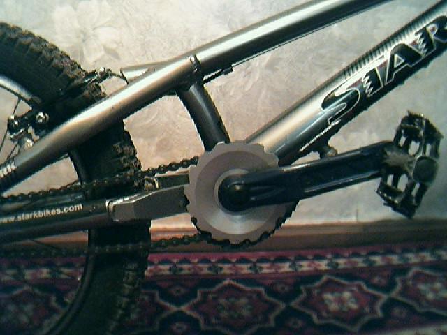

Вот надоел этот блин рок ! вся нога уже в крови от него ! и ещё трёт бывает об бэш
как его снять ? можно ли вообще снять ? у кого спрашивал одни говорят можно, другие говорят нельзя, другие незнают, другие говорят ты чё дурак зачем снимать
как его снять ?

Его невозможно снять так как он приварен к самой звезде или покупай эховскую звезду или ставь фривил
но тогда придется сменит заднюю втулку

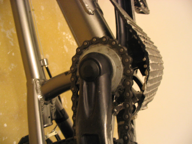

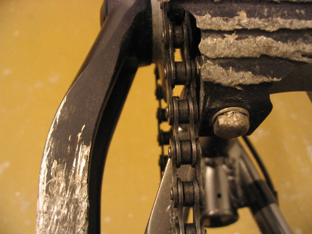

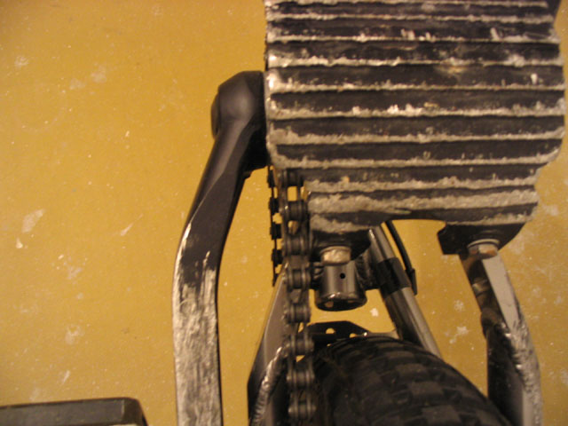

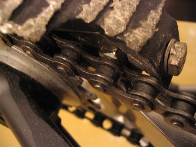

Звезда и рок там одно целое. Снимается все вместе и кладется на полочку.
У меня не звезда об раму терлась, а цепь о крепление бэша у кареточного узла. Это из-за того, что каретка слишком короткая =\. Мне пришлось звезду Эхо отнести в мастерскую и сточить 3мм с выпирающей части. Если поставить ее наоборот плоской частью, то цепь тереться не будет точно, но она будет спадать, т.к. задняя звезда слишком блишко к центру стоит колеса. Короче я вообще не понимаю, как это все собрано, но у меня теперь цепь не трет, хотя иногда немного шуршит о крепление бэша, но я не запариваюсь, все-равно не долго осталось катать с этой кареткой, я на ней уже ось погнул .
Непрочитано 15.01.2005, 23:36   # 18
Вот фотки. На них видно, что цепь даже сейчас чуть ли не задевает за сам бэш и за его крепление на раме внизу. Но ничего страшного, кататься можно. Пока что еще никаких проблем не было.

эт значит, что каретку поменяю и всё будет нормально ?
Непрочитано 16.01.2005, 00:31   # 20
Думаю что да. Но и так все ок.
