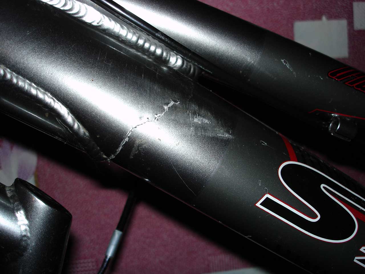

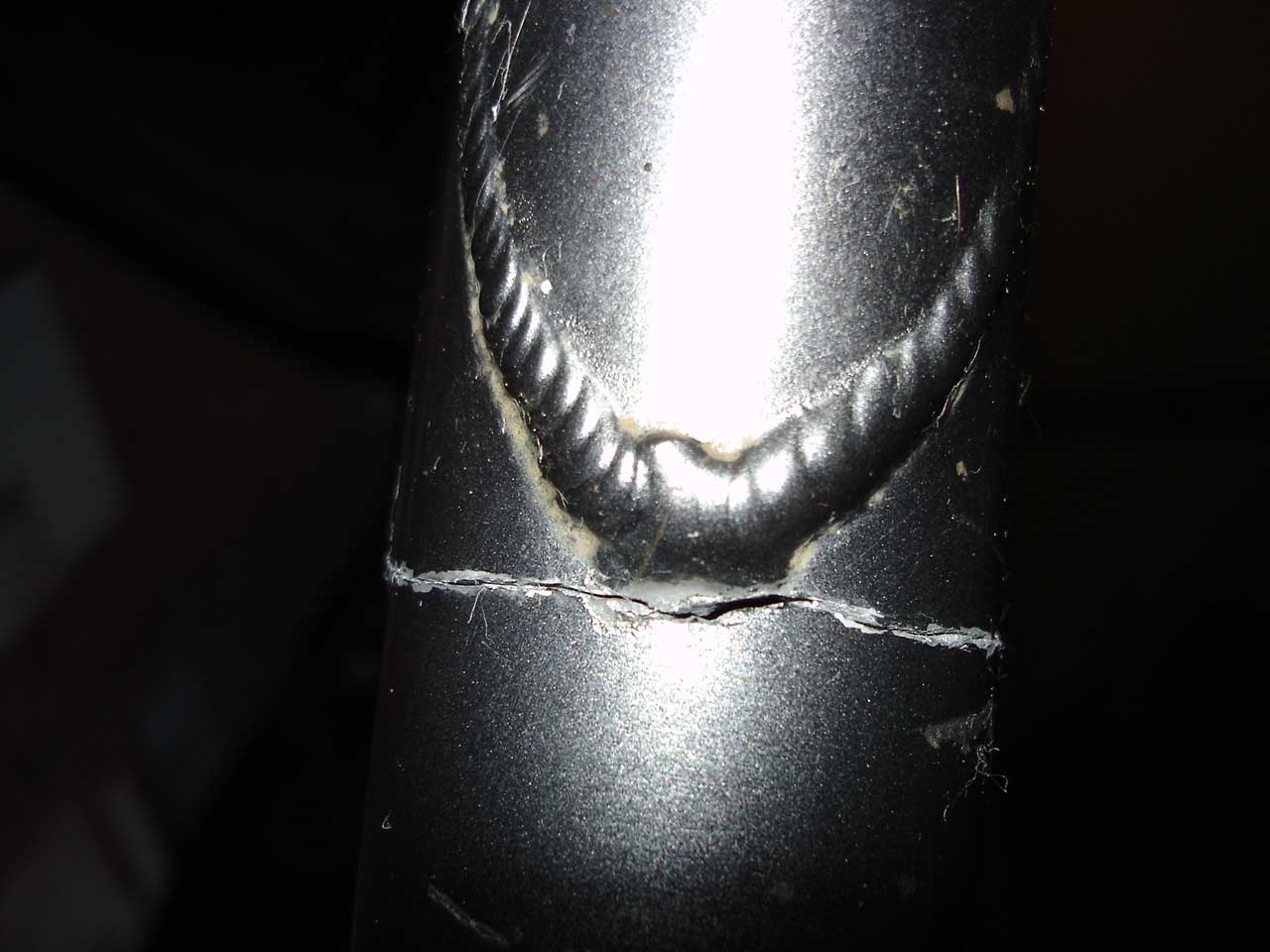

По умолчанию Треснула рама Stark Trial Mod
Помоему недавно у кого-то было тоже самое . Вот что значит купить
подешевше, но мне еще взёт она на гарантии.Думаю это из-за того
что я зимой катаю часто ,хотя я ещё по-детски катаю. - Странно!
Такая же тема - http://biketrials.ru/board/viewtopic.php?t=13454 .

Что-то не верится, что такая ZZдаровая трещина за день или два появилась. Надо очень наплевательски относиться к своей раме, чтобы довести до такого состояния....

Я думаю что такое происходит при ударе передним колесом , но я почти всё делаю на заднее.(кроме сайдхопа-на оба)
2 Braza : Мне явно не хватает техники , но я всегда стараюсь
делать всё аккуратно //по мере возможностей .
2 сачОК: В этом месте у меня гидролиния была примотана и я
долго немог понять откуда слышны непонятные звуки - похожие на скрежет ,сначала подумал, что гдето в системе-затянул ,прокатился,но звук остался! Потом начал искать и нашел...(Даже и не знаю когда появилась трщещина может не за день и не за два)

Вообще, мне кажется что была приложена чрезмерная сила к переднему колесу. Может быть дроп с метра с приземлением на переднее колесо (или на два). Просто обычно в таком случае ломается алюминиевая вилка, а на Старке стоит стальная, которую хрен сломаешь, поэтому сломалась рама.

Дроп на передне колесо для меня слишком страхово ни за что бы такого не зделал.Максимал выс для мнея сейчас откуда я дропал ,
хотя нет это был винт-50см.(Почти все препядствия в Пушкине~50см)
2All: Вооще мне продовец сказал что stark из китая!
