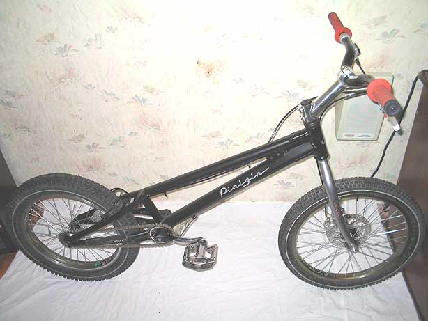

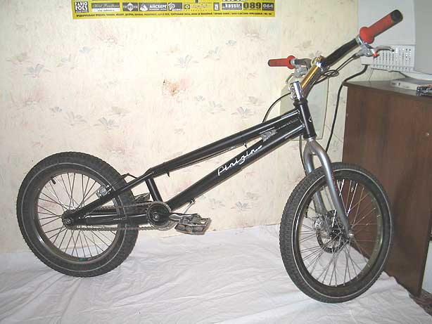

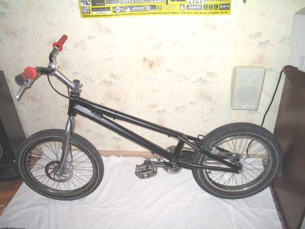

Вот и дождался я новой рамки от Пинигина! Этот новый мод-просто чудо. Уже вчера поздно вечером был первый тест драйв, я просто не удержался. Байк на этой раме имеет расстояние от оси переднего колеса до конца рамы 1050мм; каретка поднята достаточно высоко; ростовка чуть увеличена по сравнению с предыдущим модом (специально мне для прочности); рама имеет защиту нижней трубы, защиту перьев и цепи(!), перфорированные косынки для усиления узла со стаканом, интегрированный бустер...Да что там говорить, смотрите сами!
рама Pinigin MOD
вилка Monty Design 4130 CrMo 1.1/8"
тормоза Magura Monty Front: Clara, Rear: HS33 Quick Silver
тормозные ручки Magura Monty Front: Clara, Rear: HS33 Quick Silver
пер. втулка Quando 6061 Al. Paralax 36H
зад. втулка Quando 6061 Al. Paralax 36H
система Monty Design 6061 Aluminium 24T 152 mm
каретка CHIN HAUR Cartridge CrMo Axle
фривил DNP 18T
цепь KMC 1/2"x1/8"
педали VP Alloy
рулевая CHIN-HAUR Ahead
вынос Monty Design Four Screws 28.6/31.8
руль Monty Design 31.8x680mm 6061 T6 Aluminium
обода JetSet 6061 T6 36H 20x1.75 / 19x2.5
спицы 14g
покрышки Monty Design Front: 20x2.0, Rear: 19x2.5
грипсы DK

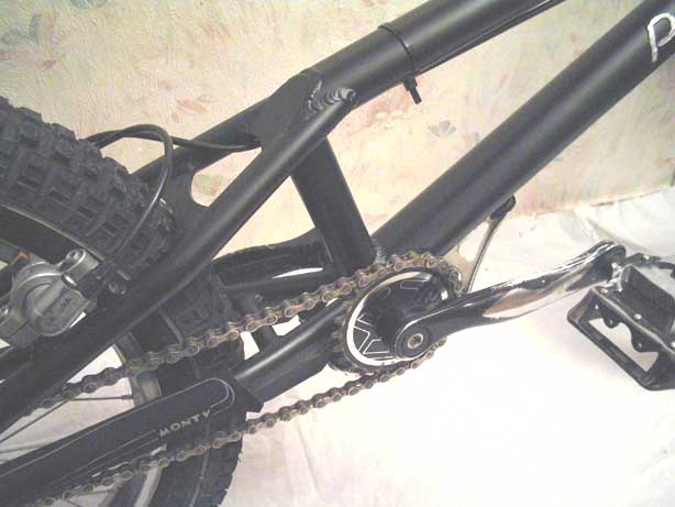

еще фото

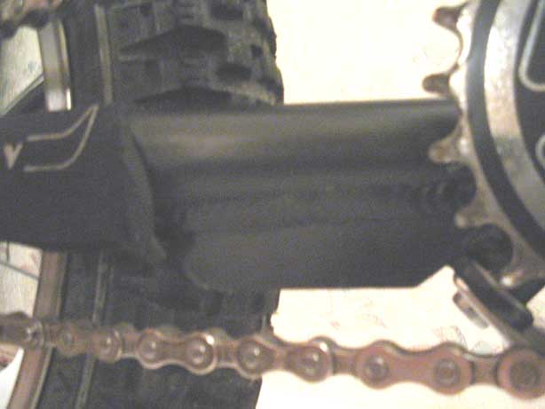

защита цепи и перьев

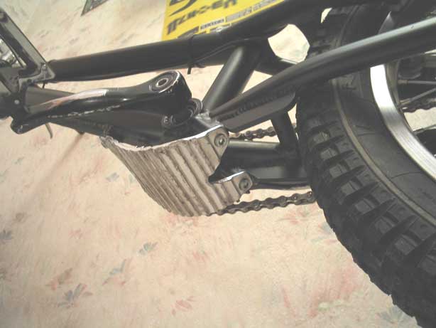

кареточный узел снизу

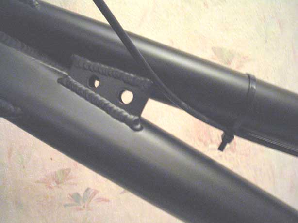

косынки

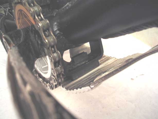

защита

Красиво!
Непрочитано 26.01.2005, 03:43   # 10
ээээээээээээ
клева!!!
так на мой похож!
надо тоже будет сделать такиеже наварочки на перья.
а в остальном все как у меня! только черный и оооочеееень длинный!

ОЧ красивый модик, чёрный и длинный.
Я смотрю, что пинигин с каждым разом всё лучше и лучше рамы варит
Скока весит рама?

мне только не понравилось место крепления верхних перье с верхней трубой
Типа толстая труба, и сразу тонкое перо
а так хорошо

рама стоила мне 8тыс. за мои специфические требования
2 Melnik
рама весит 2кг

в раме мне не понравилось крепление верхних перьев(Штук опередил меня),но если тебе нравится,то УДАЧИ И УСПЕХОВ В ТРИАЛЕ!!!покатаем в субботу?
