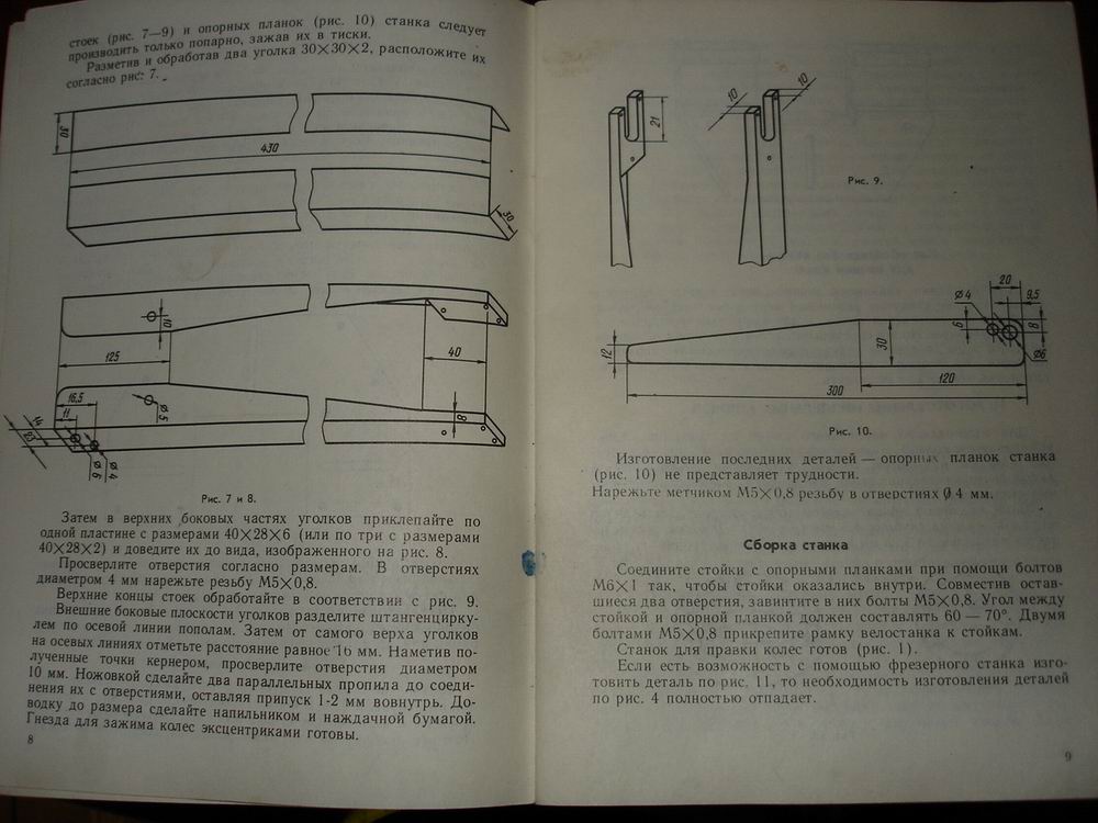

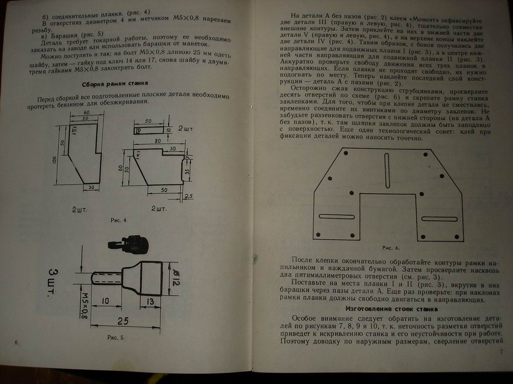

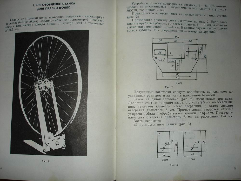

нужна фотография станка для спицовки (у которого 3 ограничителя - по ним выравнивается обод), а также приспособление для измерения зонта
может кто-нибудь сделать?
или может уже готовый чертеж есть?
хочу сделать его сам

Вот сфотографировал книжку старую.В своё время сам делал станок по этим чертежам и пользуюсь им до сих пор,единственное что надо сделать это приподнять рамку с планками повыше,потомучто станок заточен под шоссейные колёса а на МТБ они меньше.Удачи в сборке
