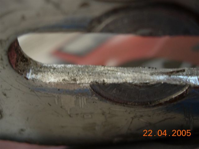

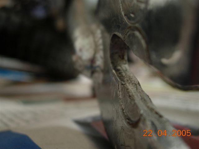

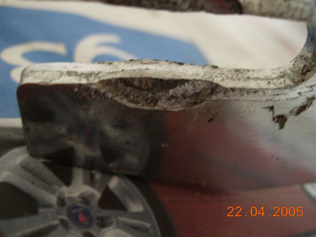

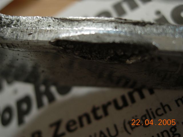

Рама стальная high-ten. Втулка обычная на болтах. Болты "прорыли" себе месте на дропауте, поставил новую цепь и в то место они уже входят(цепь сильно натягивается), когда начинаю крутить болты, они сами в эти ямки ныряют, в общем смотрите фото.
У меня есть предложение сделать большие шайбы, которые как бы закроют эти ямочки, что вы об этом думаете?
Смотрите фоты(сорри за дрожащие руки )
Спасибо за внимание

ну мне кажется эти шайбочки долго не протянут, но другого выхода я не вижу

ставь шайбы и закручивай намертво

эти шайбы должны быть реально широкими и толстыми
и из чего нибудь оочень жесткого

поставь натяжители, поможет точно
у меня тоже самое с креплением для магуры, но там я натфилем исправляю это

1)рашпилем
2)заварить аккуратно и отболгарить
3)какие-нить титановые шайбочки если возможно

приплющ дропауты молотком, тобишь положи на ченить твердое раму дропаутом и как-бы прокУй его снова

OGR дело шпикает - ставь натяжители БМХсерские.

У меня такаяже хрень, на стальной раме только стоковской. Поставил большии шайбы все гуд!
