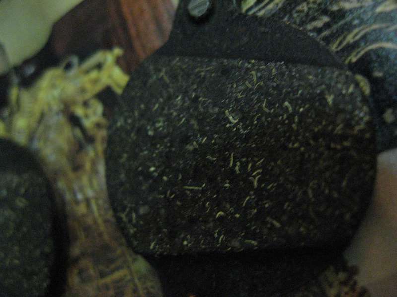

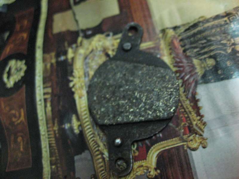

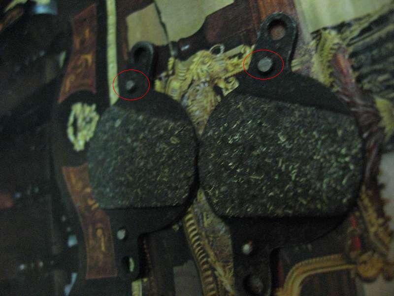

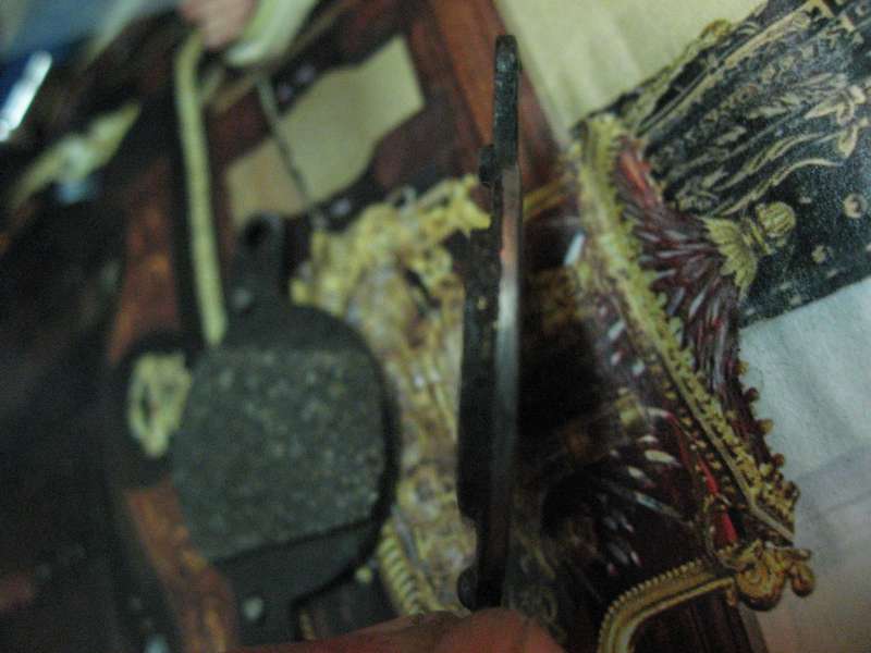

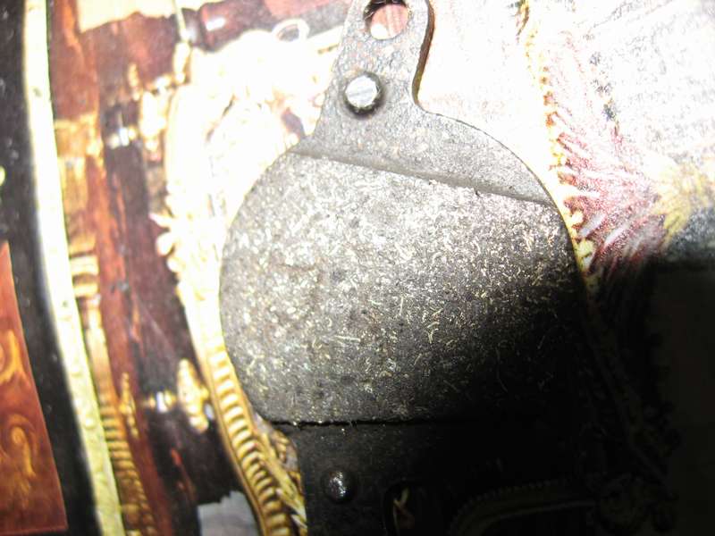

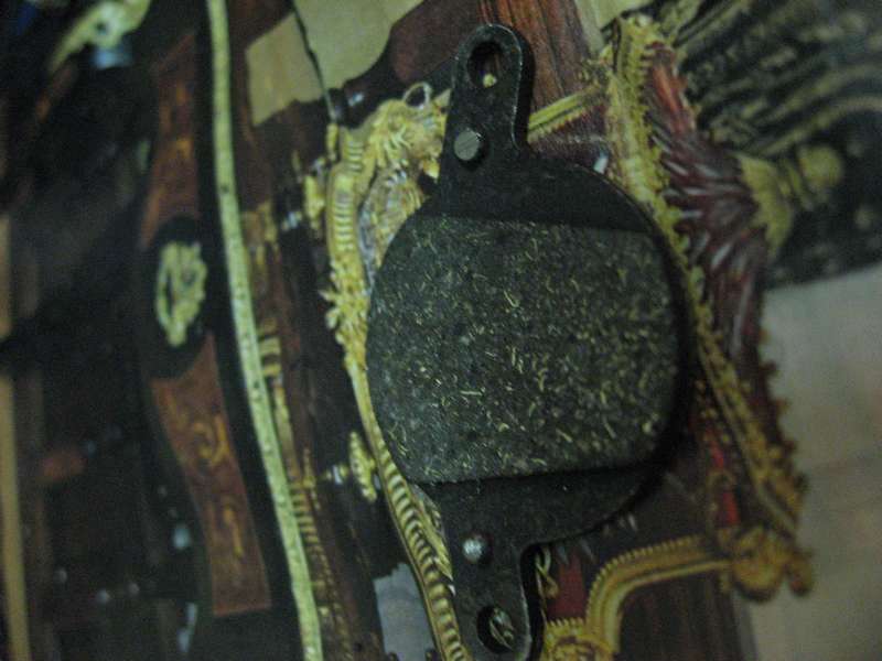

короч тормоз не хочет тормозить былой мощностью, каждый раз когда достаю колодки они все в грязи и сверкают как зеркало, на улице вроде не снега да и грязи нет, но все равно, даже если все почищу нождачкой нулевкой и колодки и диск то все равно все грязное спустя покатушку, и ужасно скрипит, когда выхожу полеваю водой, более менее начинает тормозить, осенью такого никогда не было, тормоз не течет, все в норме, мож колодки стерлись, так как пупырышки, я там отметил их красным, тож по диску фигачат, я хз че делать
это они после помывки, а до чистки даже не было видно этих золотистых фиговин все черное, проводя пальцем один раз он становился черным, но от куда берется эта грязь

У меня два варианта. Или ты чинил ляс и может СЛУЧАЙНО, САМ ТОГО НЕ ЗАМЕТИВ задел пальцем ротор, а может тормоз просто ослаб на морозе. ХЗ, судя по фоткам колодки там у тебя ещё много осталось, но я думаю что эти пупыришки для того и есть, чтоб предупреждать о том что колодка кончилась.

Снимаешь колодки, тормозной поверхностью вниз держишь над газом, прямо рядом с пламенем, минуты 3 (моя ошибка была в том, что я слишком мало всегда держал и не помогало). Потом ротор протри (можно чистой влажной тряпкой, а лучше спец очистителем для роторов, я пользуюсь очистителем стекол).

Черные следы - колодки очень мягкие....у машин колесные диски черные бывают из-за активной езды... это фрикционный материал стертый.
Попробуй прокалить.
Мне помогло.
