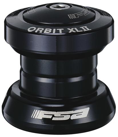

Вот я как бы настроился брать рулевую FSA Orbit ExTreme Pro за 2000р. в левомире, но, поговорив с челом, у меня возник вопрос: он сказал, что у него cane creek за 300 и норм уже год держит! может мне лучше купить рулевую этой фирмы на промах за 500 и не тратить столько денег, или же FSA рулит по-любому! т.е. стоит ли тратить столько денег или нет?!

Советую взять рулевуху на промах например:
1)FSA orbit xl 2=1125р(101 грамм) со скидкой в левомире.
2)FSA orbit x =945р (98грамм), ИМХО это лучший вариант для тебя!
3)FSA orbit UF=787р (110 грамм) тоже не плохой вариант!
НЕ СВЯЗЫВАЙСЯ с дешевыми(на шарриковых подшипниках) рулевыми!

Ну я смотрел на сайте байкмастера, там за 700 есть какая-то на промах, но на картинке почему-то одна нижняя чашка! Может так и есть, что она одна продается! Просто я хочу купить офигенную, потому что уже забыл, что такое кататься без люфта на вилке! такое ощущение, что когда куплю клевую рулеву, все пучком поставлю, а она все равно будет люфтить, честное слово! Дурацкое предчувствие! ну я смотрел эти рулевые fsa! я выбирал между orbit extreme pro и xl2! думаю, что orbit extreme pro покруче, раз дороже, хотя бы в весе 6) но они падлы скидки убрали, и орбит стоит 2000, а хл2 1500!

Ну ничерта себе неважная деталь! Просто долго рассказывать, но я уже зае.......я кататься с люфтом, и, как сказал, забыл что такое катание без люфта! Поэтому хочу купить нормальную рулевую за нормальную стоимость, чтобы быть уверенным в ней! Мне кажется, что стоит остановиться на выборе рулевой fsa orbix x! 1000 рублей, офигенная рулевая, весит мало! Но вот вопрос: чем она отличается от 2хл, кроме цены! у х вес меньше, все такое же, а стоит дешевле7! почему, не подскажите! И ещё: т.к. я живу в другом городе, то просьба будет к кому-нибудь...сможет ли купить кото-нибудь мне её, ну естественно за мои деньги!?! только все по-честному!
