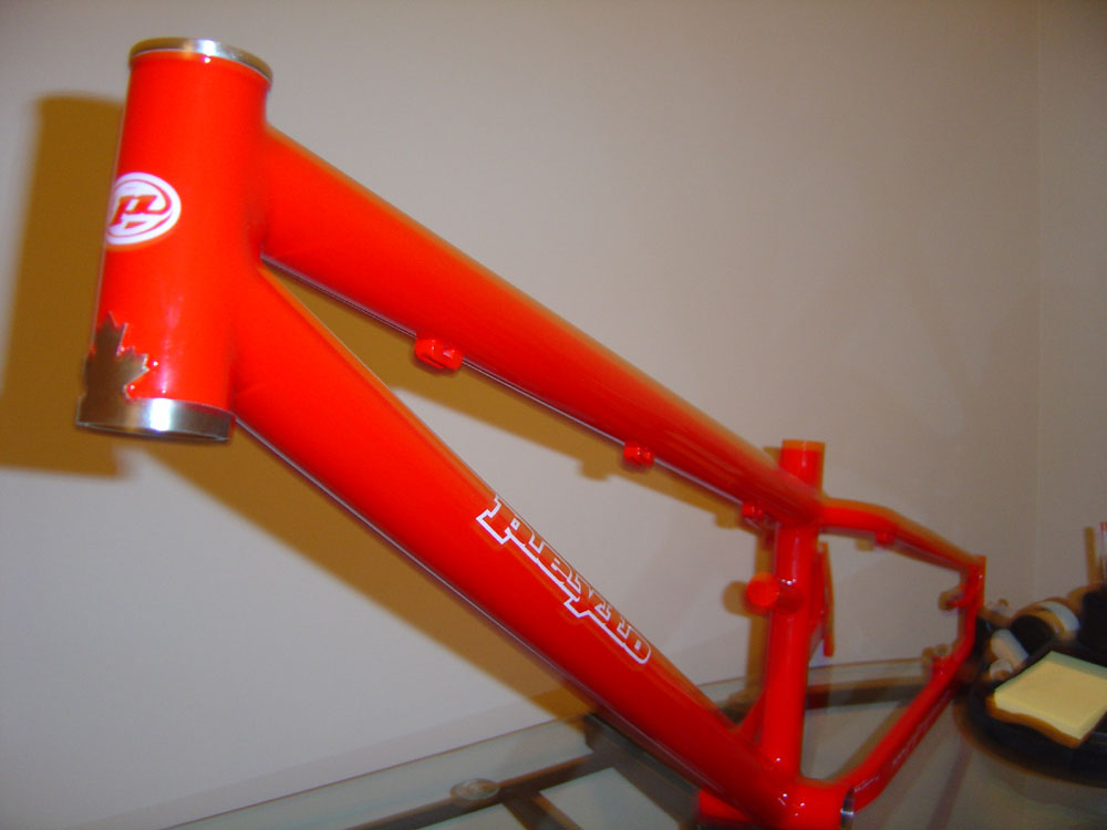

Вот, наткнулся на observedtrials на фотки байка на раме Peyto
Первый раз слышу о такой фирме...
Геометрия байка на фотках:
База - 1065
Перья - чуть меньше 15 дюймов, т.е. около 380 мм
Подъем каретки - 15-20мм
Угол наклона рулевого стакана - 73 градуса
Стальные кольца на рулевом стакане.
Залез на их сайт - www.peytocycles.com
Короче это канадская фирма, которая делает рамы на заказ. Рама стоит 800-1000 уе + возможность всяких модных наворотов типа усиленного дискового крепления за экстра плату (насколько я понимаю, торчок под грипшифт на подседелке это тоже индивидуальная опция заказчика ).
Вообще байк собран офигенно стильно. Как сказал кто-то на обсервде - Феррари
Ссылка на тему observedtrials http://www.observedtrials.net/vb/showthread.php?t=11611
Ваши мнения?
Вес рамы 4.4 - 4.6 фунтов, т.е. около 2 кг.

Красивая . А с виду такая хлюпинькая

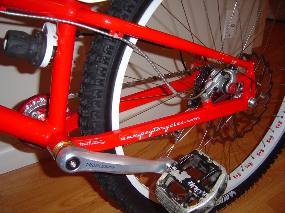

прикольный замут с переключателем

тож впервые вижу
у них перья какието странные и тонкие

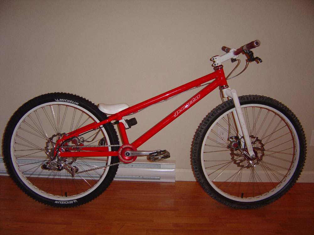

это больше, чем феррари! Такой офигенно красивый конёк!!!
вам не кажется каретка немного длинной (длиннее стандарта)?

Если судить по отсутствию крепежей под троса переключка, то штырек на подсидельнике - опция как раз стандартная, хотя - х.з. Может быть это полностью кастомная рама. Сварено красиво, напоминает Canondale. И если присмотреться, товарисчь насверлил рок Миддлберн со стороны звезды, молоток! В принципе очень красиво получилось и мало на что похоже. Меня больше всего зацепила идея с шифтером и очень красивая "эльфийская" фенька в виде листа "гонжубаса" на рулевой колонке. Ляпота!

Почитал на обсер вде, рама полностью кастомная.

Стильный байк. Прям Мерс

Надоже было таак извратиться с переключателем.... приварить спец девайс к раме...итд.... бред какойто

дропауты хлипкие...на первых модах ХТР такие ломали...
цветовая гамма неплохо подобрана
хайэндовые швы...закос под кэнондейл?...
переклюк ни в тему...и механика тоже...несмотря на то что это авид
