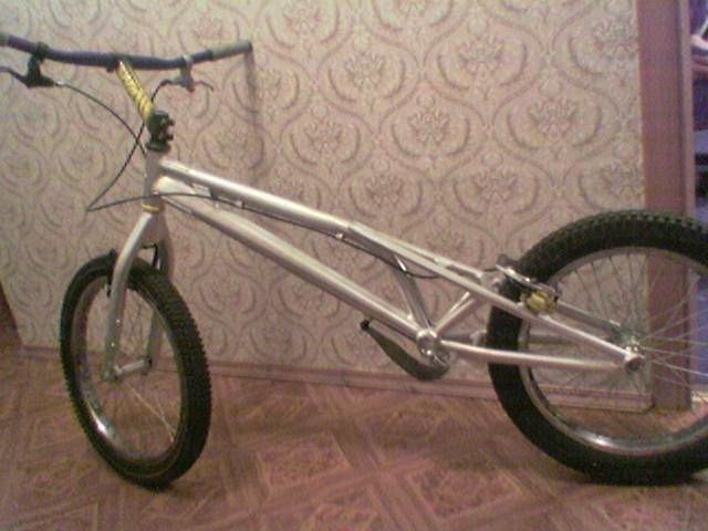

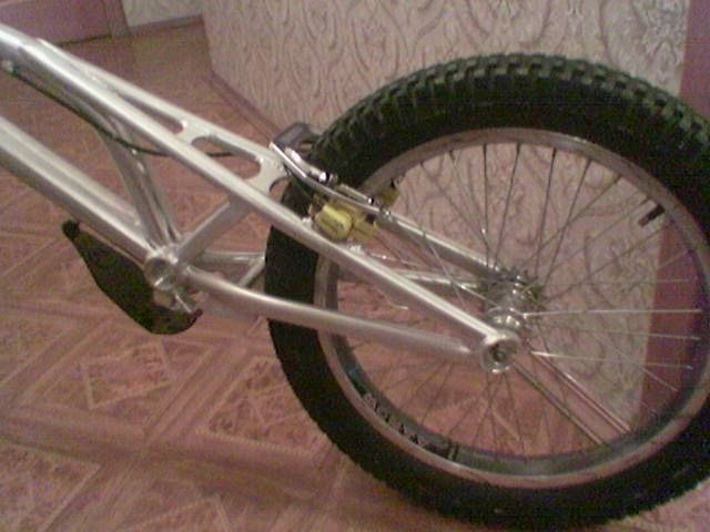

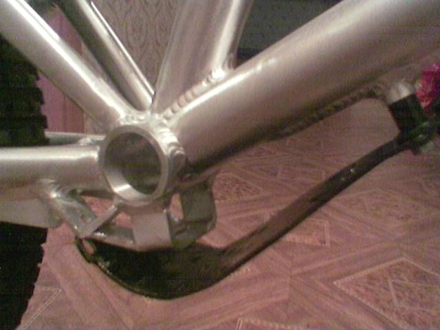

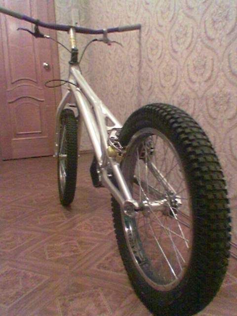

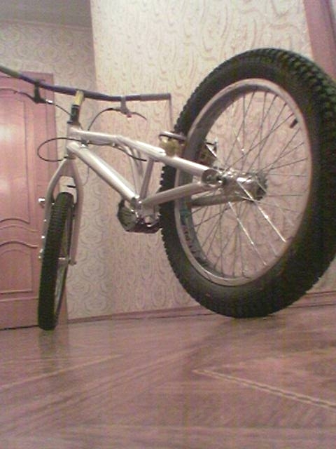

Рама пинигин: база 1045, зад.перья 363мм. 2100гр
Вилка пинигин 375мм. 800гр.
Колесо перед: Монти обод, втлка Квандо.
Колесо зад: Монти обод, втулка фикс. квандо
фривил: вроде монти.
руль и вынос будут скоро Виз и Эхо соответсвенно.
тормоз зад Магура 33 колодки Monty Cheese, перед Вибрейк тектро.
Шатуны будут Монти 152мм, но хочу поменять их на Вудман 170мм.
Педали VP Double Cage
Вес без шатунов, каретки, педалей и цепи. прибл. 8кг.
Когда соберу полностью, сообщу получившийся вес.... а пока вот фото:
Прошу прощения за качество фоткал на телефон нокия 6600

злая рама
сразу вопрсы
из чего беш и какой толщины
зы а я знаю с какова байка вынос

Сообщение от Simpleson
злая рама
сразу вопрсы
Бэш железный с монти х-альп, поставил потому как другого нет.
А вынос этот я продаю вместе с той самой рамой и вилкой а себе поставлю Эхо и виз как уже писал выше

Рама какая-то горбатая, а так здорово.
а ещо помоему вилка низковата для мода
сорри за флуд
375мм это низко для мода? а сколько по твоему нормально?
Сообщение от Njoy
красиво, воздушно смотрится. легко. только не повлияет ли на прочность?
А прочность чего тебя собственно смущает?
а толщина то беша
если не затруднит
Толщина около 3мм точнее можно только с инструментом, которого у меня нет

раз у тебя база, как у питона. а перья на 12мм короче, то должен быть длиииный передний треугольник. как он тебе? какой рост. если не секрет
а на фото крепление бэша какое-то "неясное", кажется что бэш кривой и плохо встал на раму
наверное. стоит передний болт укоротить, а то может от сильных нагрузок загнуть его вперёд и повредить резьбу на раме

геометрию то они конечно содрали с питбуля но рама с горбом смотрится совсем ни так классно как питбуль...

Сообщение от сачОК
Рост у меня 180см. Как соберу полностью только тогда смогу написать как он себя ведёт внешне он мне нравится...
На счёт бэша, да он действительно кривой.
И ещё хочу сказать на счёт горбатой рамы, в реале этот горб не заметен и смотрится всё очень симпатично
