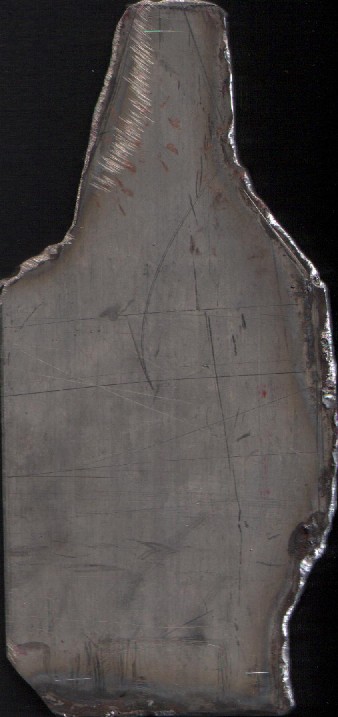

у меня сломался беш эхо...алюминиевый..
поняв что купить новый будет накладно да и проживвет он столько же решил сделать сам...(ну не совсем)...искал искал и нашел...кусок титана...толщина 4 милиметра...
сначала думали нержавейка но когда сломали камень на болгарке все стало ясно(отрезали заготовку от куска сваркой...отожгли тоесть)...
вот сделал чертеж, с ним пойду к знакомым в автомастерской и там из заготовки сделают бэш!

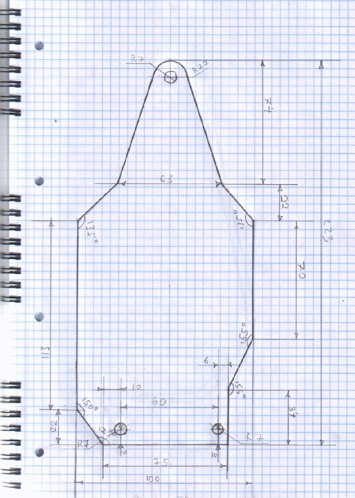

вот сам чертеж
не судите строго чертил первый раз в жизни...

Тяжко будет его выпиливать..А гнуть - это вообще подвиг ...

гнуть будут под автогеном или горелкой а выпиливать на заводе...

Может что и выйдет хотя подогнать тяжко бу

Где же ты столько металла взял

там вапще был лист 500х500
мне тоже интересно где парни ево достали))
а подгонять не сложно так как все уже подогнано...я сделал по тому чертежу макет...из картона...все путем

Все-таки ооочень интересно, согнут нормально или нет.

Да если всё качествено зделают, то будет жыр Надеюсь не сломаеш.

А ты не боишься, что у тебя это дело трещиной пойдет, вон вся заготовка в сколах глубоких Хотя если на заводе все заровняют по высшему разряду, то будет супер гуд
