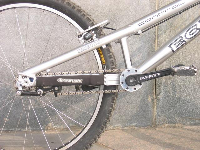

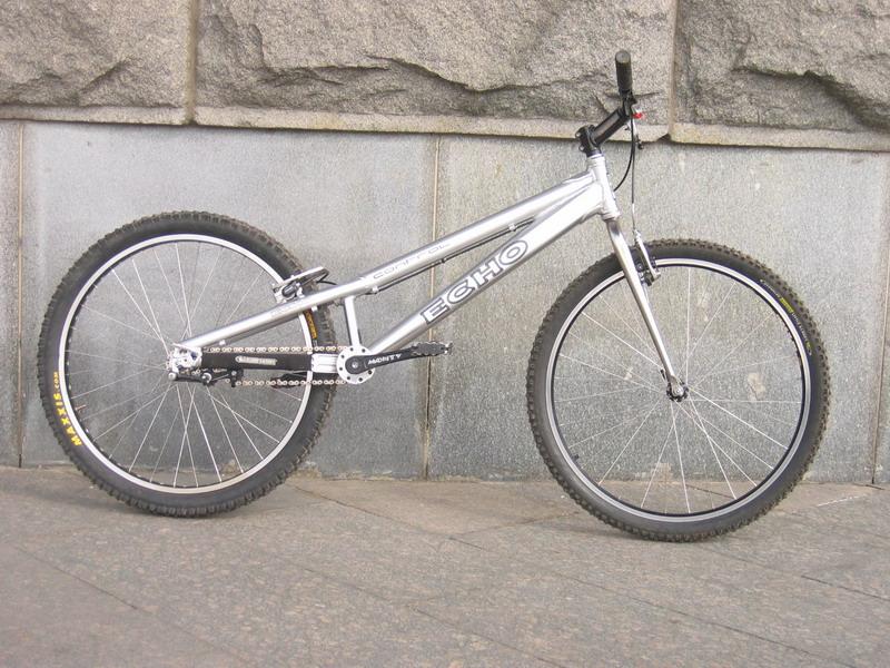

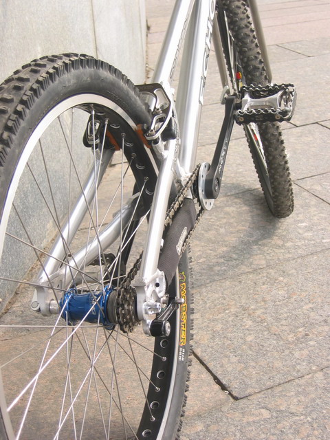

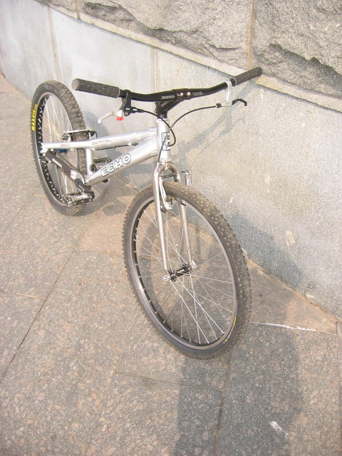

Итак, наконец-то я собрал байк своей мечты!
Рама: Echo Control 2004
Вилка: Atom Ti (полированная)
Руль и вынос: Echo
Рулевая: Pro (на игольчатых)
Шатуны: Monty! 175 mm, 490 гр (thanks to Mikka)
Каретка: Power Pro 124,5
Рок: made by Uki
Педали: VP
Цепь: KMC K-810
Натяжитель: Ураган
Тормоза перед: XT, колодки plazmatic
Тормоза зад: Magura HS-33, колодки monty, бустер Echo
Переднее колесо:
Обод: SunRims Mach 4
Втулка: Kore hoochie
Спицы: DT 1.8
Покрышка: Shwalbe little albert 2.1 кевлар
Камера: Zyklon superlight
Эксцентрик: Kore
Заднее колесо:
Обод: DX-32 сверлёный
Втулка: Chris-King, стальной барабан, стальная ось (360 гр)
Спицы: DT 2.0
Покрышка: Maxxis Mobster 2.5 с одинарными стенками
Камера: Nokian 1.95 - 2.3
Кассета: Sora - 4 звезды (остальные спилены)
Эксцентрик: Kore
Байк получился очень лёгкий, думаю даже <10 кг.
Заметте - не одного компонента TryAll

Красавец...Крис Кинг-это хорошо! Но вот резину заднюю лучше меняй поскорее.У меня у самого такая-очень часто пробиваюсь,но уже через 1.5 часа ее не будет!

Блин, прикольный байк, очень клёвый, респект, а то фто нет трай-олла никде так ето даже лучше, а то ща на каждом почти байке трай-олл видно сразу, грамотно собран, смотрица просто офигенно!
Молодец!

А мне нравится - наоборот очень мало пробивается
to Velosipeder:
Я и имел ввиду, что то, что нет TryAll - это хорошо

2 scream: а как DX сверлил? подскажи какого диаметра отверстия!
Непрочитано 02.05.2005, 12:32   # 9
Аватар для Scream
Регистрация: 16.03.2004
Адрес: МО, г.Одинцово
Сообщений: 1,088
Scream вне форума
Отверстрия 12мм, шире не советую, иначе заденешь внут. стенки.
Сверлил со стороны покрышки сверлом

уже видел его в реале, помню, ещё на соревках по спид триалу
хорошо
но не совершенство, конечно

ты бы отказался от крискинга спереди и переднего диска, к примеру?
мдя

единственное что меня порадовало так это рок

А база какая,и вес поточней интересно,или как БРАЗА на ощупь определяешь

Ни фига там не заденешь! У моего друга на 15 и ничего! Там ваще на 20 можно рассверлить!
Байк классный, не нравится покрыха задняя и вилка.

мажорно!
жалко на такую вилку диск не воткнеш...
и катаеш оч неплохо
