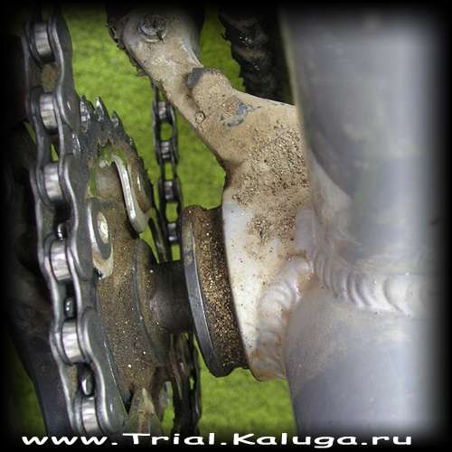

раньше стояла 125мм, так звезда 22 зуба терла прямо по перу, приходилось даже выкручивать каретку, но она болталась....
Потом купил каретку 127мм, думал поможет решить проблему.
А ещё такая тема, что новая каретка(127мм) до конца не вкручивается. что такое ? прям не идет и всё, может резьбы дальше нет в кареточном узле ?
Вот фото, так гоняю уже 1 сезон, хоть и закручена каретка со всей дури, но всё равно мальца побалтывается... как же неприятно так гонять. ((((

На моем Пини стоит каретка 119, и все нормально, а у меня-то рама шире чем у тебя...

Скорее всего у тебя кареточный узел расчитан под каретку длинной 68мм , а ты купил длинне и поэтому она не в кручивается до конца. Купи себе каретку ширинной 68мм , а с длинной оси 127мм . И всё будет ОК.

если даже каретка 73 она должна вкрутится но выступать она будет с другой стороны. поэтому скорей всего проблема с резьбой

RolleЯ
Разбирай. Это не дело. То, что она не сломалась - тебе повезло, может связано с твоим малым весом или не большими высотами....
Если продолжишь так пулять 99,9% что резьбу из каретки у тебя вырвет и раму придется выкинуть или делать какието извращинские ремонты... резать новую резьбу и искать какуюто извращенскую каретку под квадрат (есть такие, с чуть большим диаметром)...
Pachita
Ты понимаешь, что если с одной стороны чашку глубже закрутить, то с другой вылезет и наоборот!
Первой он закрутил чашку со стороны левого шатуна, соответственно до конца, а потом вкрутил со стороны системы, соответственно не до конца! Конечно оно люфтит, т.к. правый подшипник у него почти и не нагружен, он даже не в раме, а гдето снаружи в чашке!
