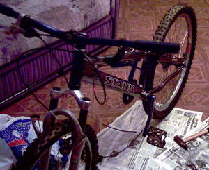

Свершилось. Наконец я собрал свой первый триал байк.
Байк бюджетный, никаких мажорных фишек. Все стандартно.
К триалу пришел не сразу...
Прошлый сезон я откатал на Kone Blast
Многие детальки перешли внаследство от Коны.
Рама: Stark TT 2004
Вилка: Pinigin (одна из первых)
Рулевая: Cane Greek Steel
Вынос: Kalloy AS-6028
Руль: Pazzaz 71mm
Грипы: LizardSkins
Каретка: Shimano 126mm
Шатуны: TruVativ FiveD 175mm
Рокринг: Атом Alu 12мм
Педали: Wellgo
Цепь: IG

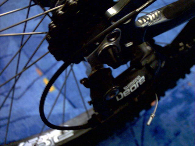

Натяжитель: Shimano Deore RD-M510
Перенее колесо:
Обод: Strongman DBM-1
Втулка: Formula FM-21FQR-DS
Спицы: Stainless 15g fr / 14g rr
Камера: noname
Покрышка: Tioga Factory XC 26"x1.9
Передний тормоз: Shimano XT, Avid SD5 ручка (все перекинуто), booster noname
Заднее колесо:
Обод: DX32
Втулка: LX Silent Clutch
Спицы: 2mm DT Champion
Камера: noname
Покрышка: Kinetic 2.3
Задний тормоз: Magura HS33, booster Echo
Вес байка получился 11,5 кг.
База сначала сам не поверил 1080 мм. Для моего роста 175 см в самый раз.
PS. Отдельное спасибо MadKinder~у за раму и правильный чертеж петуха, Irvin~у за помощь в сборке, Strike~у за советы

Поздравляю!!!!! Ты долго этого ждал и теперь ты можешь рвать!
Непрочитано 22.03.2005, 02:37   # 5
Аватар для strike
Регистрация: 31.03.2002
Адрес: Spb
Сообщений: 287
Отправить сообщение для strike с помощью ICQ
strike вне форума
Ура свершилось!!! Ты собрал вел! Молоток! давай тренеруйся. И когда нибудь мы встетимся на трассе по спид триалу.

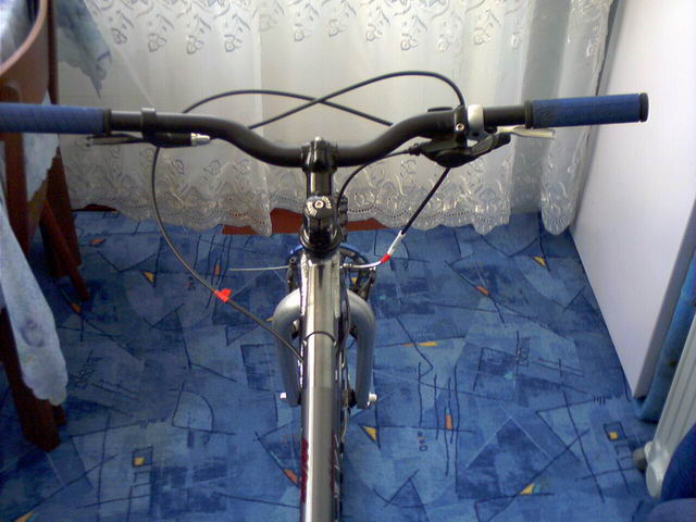

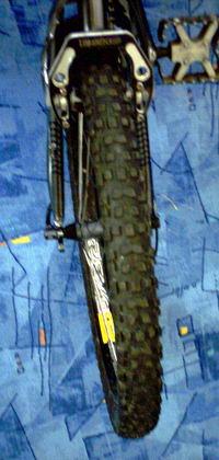

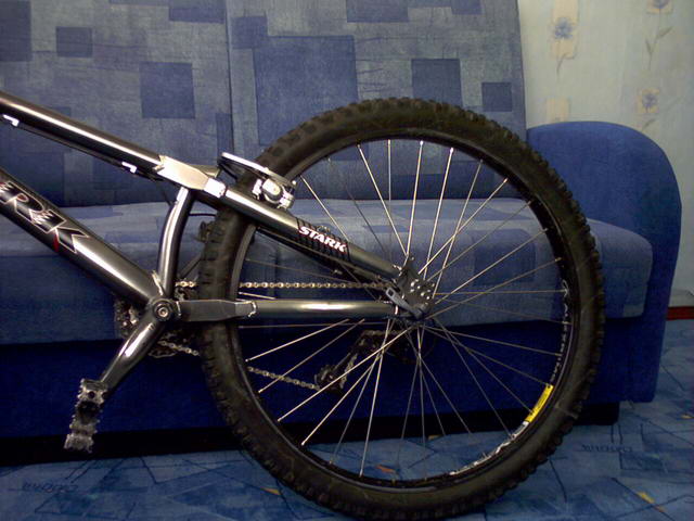

Байк классный! Осталось только: снять манетку и зафиксировать суппорт на одной звезде, поменять шатуны (они вроде ломаются),
поставить вперед покрыху потолще, а заднюю ваще выкинуть( она пробивается, как сопля!) и поставить Максис какой-нить Super Tacky!
Непрочитано 22.03.2005, 12:53   # 7
мне оч понравился поздравляю
вот я бы толко сзади синглспид поставил...

Не понял. Зачем в триале покрышка спереди толще 1.9 ???
Болезнь? Толстые покрышки рулят?

согласен с Психом - зачем перед утяжелять?

А вынос не коротковат?

Ещё я бы рубахи спереди укоротил чуток...

Тольще чтобы мягче было через морду прыгать и тачхопы делать.... это же очевидно

....Вилка: Pinigin (одна из первых) ....
...База сначала сам не поверил 1080 мм...
Чет не верится что такая база
А длина ног вилки какая
Сам байк класс по сравнению со старым! молодец

Сообщение от kOlpaC
я думаю в самый раз,
приходилось прыгать на длинных выносах почти паралельных земле, - такое ощущение что лежишь при стоянии трек стенд
на высоких длинных лучше...
я думаю привыкну

Сообщение от Fars
А так прикольный байк!
рубахи я в последствии укорочу.
маговская гидролиния цепляется за левую ручку тормоза при X-UP
База 1080. Длину ног не мерял, но сто пудово вилка не стандартная, здается мне угол наклона у неё другой и длина не стандратная.
Вилке больше 2 лет. Многое повидала на своём веку.

Толстые покрышки - болезнь. ИМХО

Бустер спереди скорее всего сниму. Хоть и малый но все таки не нужный вес.
nCuX сейчас я бы поставил спереди толстую покрышку для красоты. Толстое переднее колесо смотриться офигенно. Видел Tra koxx 2004. То-то!
