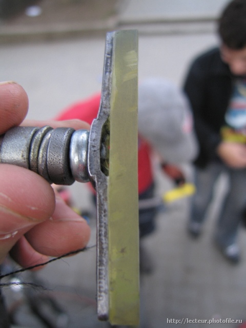

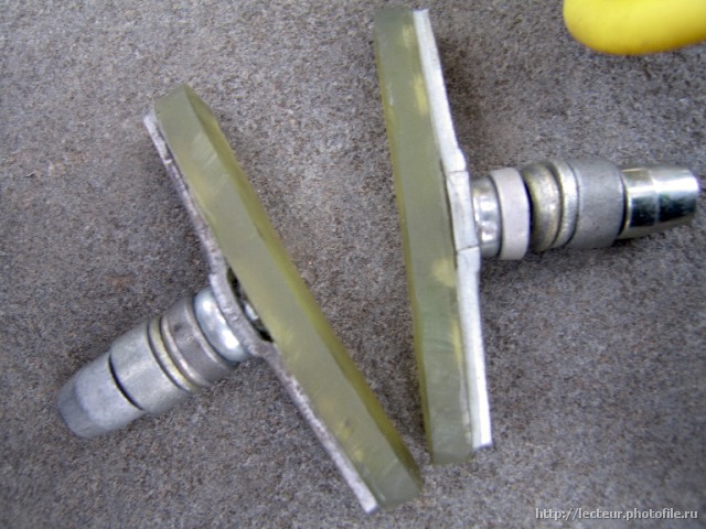

ОФИГЕТЬ!!!! Сделал я полиуретанки. Сначала не верил, думал лажа...
Теперь уже как неделю тестирую спереди и схожу с ума!!! Для блокировки достаточно мизинцем прижать..
И это при том, что спереди у меня дешёвые Vee, типа Alivio... ничего не менял, только эти колодки свои поставил - раньше вообще заблокировать было тяжело!
Кому интересно как я их сделал:
0.Сломал руками кривые, только, что купленные Kool Stop при попытке придать им плоскую форму, расстроился. Вспомнил про полиуретановую идею :idea: , пошел на наш "Центральный рынок"
1.Купил лист полиуретана прозрачного 70смх6смх0.5см - 100р. на рынке в ларьке, где продают его для обувных работ(это придётся Вам поискать). Как раз получаются на колодку по 6х1х0.5см, т.е. на 35 пар хватит(считайте себестоимость)
2.Нашёл старые стёртые в хлам колодки(можно у друзей отобрать ), ободрал с них резину(остался металлический скелет с отверстиями)
3.Зачистил шкуркой, подогнул, чтобы ровная поверхность была, см. рисунок1
4.Вырезал сапожным ножом полоски ПУ-на, подточил на дисковом точиле(можно наждаком или ножом), зачистил поверхность склейки
5.Горячим гвоздём сделал углубления в ПУ там, где отверстия в железках, убрал лишние наплывы расплавленного ПУ
6.Намочил железки Супермоментом(наверное можно и получше клей найти, но я не искал), сжал в тисочках немного
7.Промазал клеем по периметру и залил в отверстия(т.о. образовалось дополнительное сцепление, чтобы колодки не оторвало), см. рисунок2.
