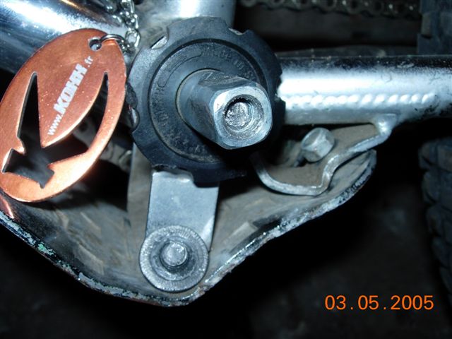

Болт новый, закручиваю его всего второй раз! Сегодня решил на него Thread Lock капнуть и закрутить, а его блин срезало. Отвёрткой и молотком уже пытался бить, не выкручивается, через примерно 6 часов он вообще там намертво застрянет
Что делать???(Рассверливать плиз не предлагать, новая каретка дешевле будет )
Спасибо за внимание!

So ein Mist!!!
Сочувствую
Я так понимая, что ты сорвал его при закручивание? Тогда
его без рассверливания (а может и вообще) не достать
Я как-то по дури сорвал в такой же каретке алюминиевый болт ops:
Новую каретку мне покупать не хотелось, и я рассверлил его.
Ich habe in Kassel eine Ausbildung in der Metallwerkstatt gemacht, also
es war kein Problem. Хорошо ещё, там резьба не дюймовая,
а метрическая. Только вот шаг маленький, вроде 1 или 1,5
но у нас был подходящий инструмент, и я просто "прочистил" резьбу
Думаю, тебе будет легче взять новую каретку

Судя по фотке, здесь пахнет покупкой новой каретки

Ich bin ein "Kontingentflьchtling"
А рассверливать не буду, нечем нарезать новую резьбу... Да и легче каретку купить

У меня такое было 2 раза с магуровским креплением! Не писай в рюмку, а бери сверло и рассверливай болт сверлами по восходящей, пока нельзя будет впихнуть туда шестигранник(забить молотком) и вывернуть его оттуда. Болт рассверливается, пока толщина его стенок не станет 1 мм или чуть меньше! УСПЕХОВ!!!

Пойду завтра в веломагаз, посмотрю чё они скажут, каретка на гарантии... А вообще я тоже вариант как Strogin Stlye сказал обдумывал...

Берешь маленькое сверло!! Сверлишь подряд 3-4 отверстия....
В получившуюся траншейку вставляешь отвертку и выкручиваешь винтик!!
Как бы делаешь головку от винтика!! Отверстия сверли близко друг к другу!! Должно помочь!!
ИМХО, это безопасней, чем высверливать весь болтик!!

попробовать мона, но мой болт ваще сверлом не брался(каленый что-ли был?)
