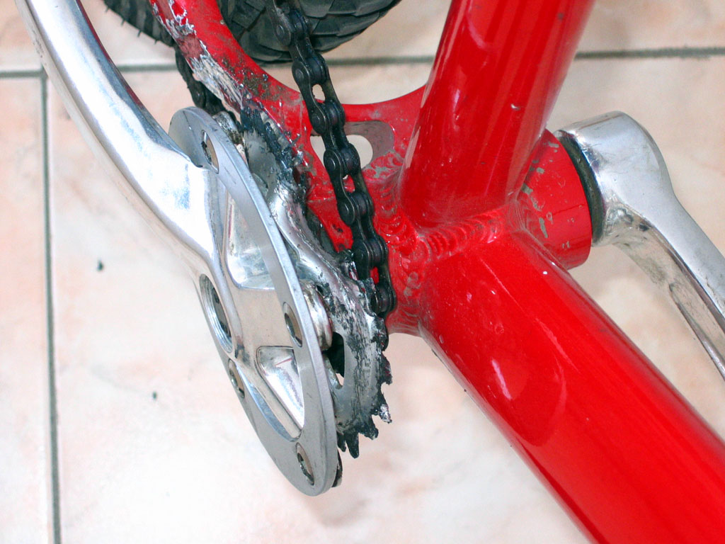

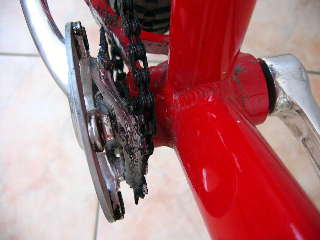

После гэпа на 60см, свернулась звезда. Шатуны пятилапка на них звезду я не нашел. Остается один вариант - замена системы, эта и так стремная, все равно менять когда-то надо.
Подскажите плиз, какую систему луче взять Shimano Alivio или Truvativ FiveD, и какой рокринг. Зарание спасибо.

Сообщение от Dimannn
Alivio однозначно и без вариантов.
Рокринг любой, какой найдёшь или закажешь. Алюминиевый.

Да лучше Alivio!
а как ты смог помять звезду, там же рокринг???
или ты на край препядствия преземлился???

у меня вчера примерно так же было...только я рок свернул...он за перо цеплял)) теперь придеЦа идти к Пинигину за новым)))

FiveD ломают, про поломки Аливио слышал гораздо реже.

Про звезду на системе, которая продается вместе с АТЛ уже неоднократно говорилось.
Звезда которая стоит там по умолчанию - опасна для жизни!
Она гнется на раз, я погнул ее во второй день обучения. Подготовленный райдер действительно может очень сильно убраться, так как звезда протсо гнется усилием, прилагаемым на цепь.
Как вариант самый дешевый и безболезненный - купить железную 22 зуба звезду на пять лап, но не в магазине а у веломехаников например - экономия финансов ощутимая будет. Правда я сам искал такую звезду более недели, но всего 150р потратил, а в магазине за 500 купил бы, но за-то сразу пришел-увидел-купил.
также согласен с предыдущими советами по поводу аливии - самый разумный вариант.
И вот еще мысль: зачем покупать что-то новое, если имеющаяся деталь еще удовлетворяет потребностям? Наверное имеет смысл менять по мере того, как начинаешь ощущать, что например та вилка и тормоза, которые есть уже не дают развиваться дальше.
Естественно если есть деньги, то можно покупать все чего хочется, для души так сказать.

Я ее свернул после 2-х недель катания, но 2 недели назад я тока научился пробивку, так что я не думал что так быстро начну учится, думал хоть до июня доживет.
